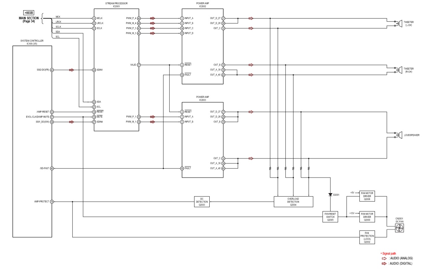

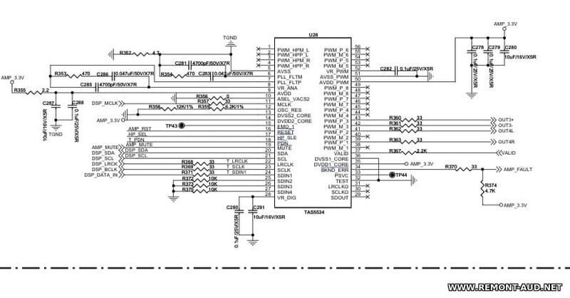

Уважаемые мастера, поучите уму разуму, пожалуйста. Есть такая же колонка, работает, но звука нет совсем, ни щелчка, ни шороха. Если правильно понимаю показания своего игрушечного ослика-конструктора на TAS5534 приходит цифровой сигнал по линиям SDIN3, SDIN4 (динамично меняющаяся картинка с частыми меандрами).
Питание есть:
DVDD 3.3V, AVDD 3.3V.
Reset 3.3V, Mute 3.1V.
SCL (всплески с равной периодичностью)
LRCLK (богатая картина меандров)
SCLK поднимается ~ 2V но без меандров, ни на TAS5534, ни выходе процессора, даже если отрезать линию, чтобы замерить "в воздухе"
На выходах с TAS5534 тишина, никакого сигнала.
Заливал на флешку донорский дамп - картина никак не поменялась.
На SCLK стоит заострить внимание или я совсем не туда копаю?
Есть распиновка TAS5534 с другой схемы
Добавлено (27.04.2026, 14:02:10)
Замена TAS5534 решила проблему!
