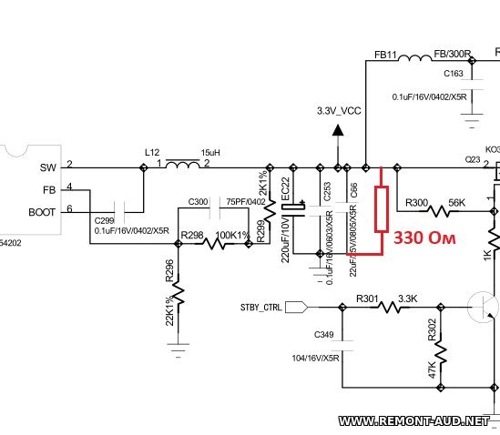

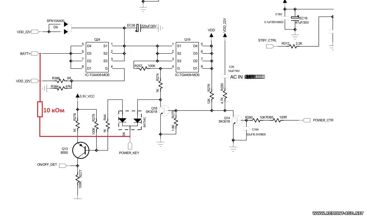

trendden43 Дата: Пятница, 25.07.2025, 09:06:22 | Сообщение # 1 | Тема: JBL JBL Partybox 100 | Отредактировал: trendden43 - Пятница, 25.07.2025, 10:21:38
Сообщений: 1
Подобное творение JBL периодически приносят с фантомным включением, бился долго, в итоге пришел к простому решению. Поставил резюк 10 кОм подтяжки кнопки включения к + batt и резюк 330 Ом параллельно +3,3VCC. Самопроизвольные включения исчезли, сделано несколько аппаратов, пока возвратов не было.
