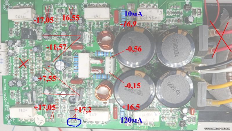

AlV Дата: Суббота, 30.05.2026, 16:50:32 | Сообщение # 1 | Тема: X-Treme XTDT 6000F
Сообщений: 106
Наличие схемы: Нет
Добрый день.
4-х канальный усилок, предварительно, беда с БП.
Пытаюсь узнать номиналы резисторов датчика тока R99, R100. Корпуса 1206, стоят в параллель. От них, через резистор R91 (4к7), на 5-й вывод, и на связку стабилитронов, через R90 (4к7).
Может есть у кого данные?
ШИМ UC3842AD, ключ FBC30A.
Остатки маркировки на фото…
