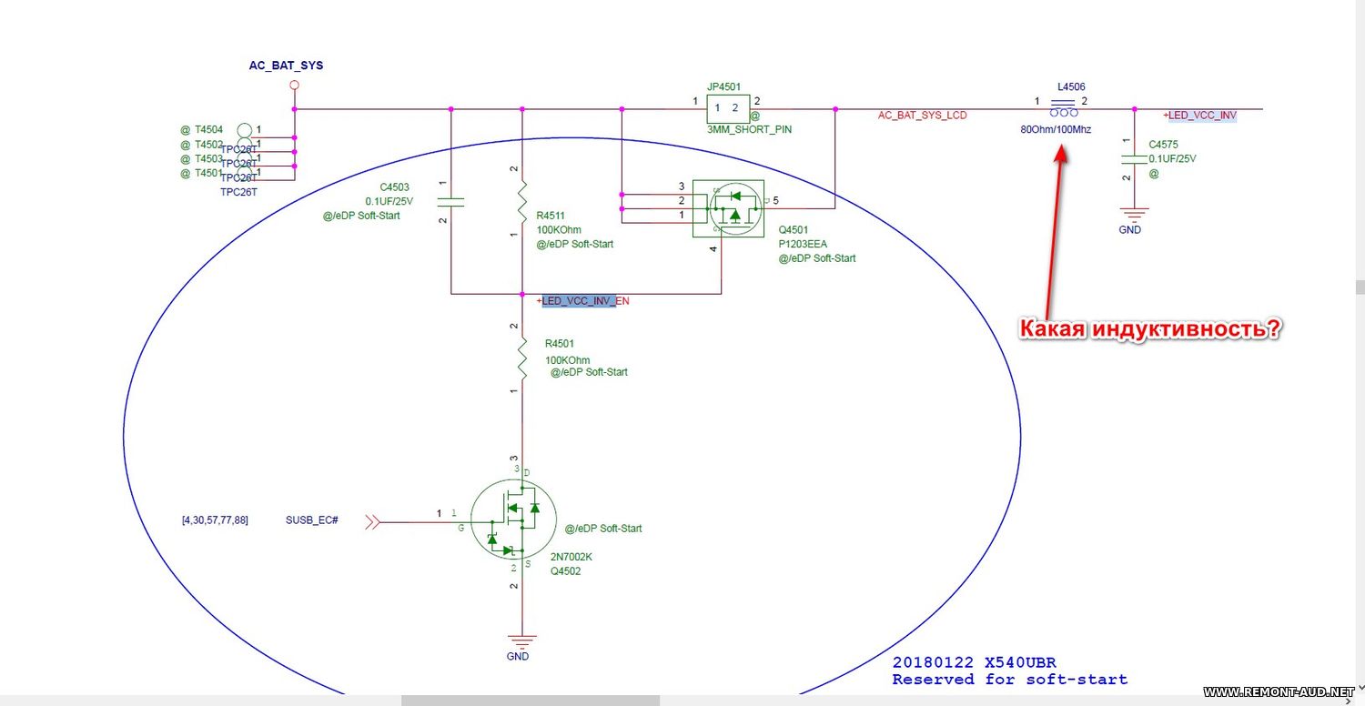

IgorA100 Дата: Пятница, 21.11.2025, 13:02:37 | Сообщение # 1 | Отредактировал: IgorA100 - Понедельник, 24.11.2025, 10:09:31
Сообщений: 9
Часть контактов на разъеме матрицы куда вставляется шлейф от матери обгорели.
Найден обрыв дросселя L4506 (и одна сторона дросселя отвалилась от платы при малейшем прпкосновении), напряжение до дросселя AC_BAT_SYS_LCD = 11В от АКБ.
Возможно дроссель сгорел от коротыша на разъеме.
Основной вопрос: Какого номинала ставить дроссель? "80Ohm/100Mhz", это типа вообще 0.1мкГн получается? Но вряд ли ... Т.к. по схеме везде дроссели подписаны как "220Ohm/100Mhz", "120Ohm/100Mhz", "90Ohm/100Mhz", а в принципе получается все 0,1-0,2мкГн.
Тут дроссель как защита от помех идущих с матрицы ?
ADD: Тьфу ты.... Это же вообще типа ферритовой бусинки, только SMD... Раньше не встречал и не обращал внимания....
Осталось понять где ее найти, т.к. как искать такие вещи в донорах вообще не понятно, индуктивность х.з. какая будет :(
