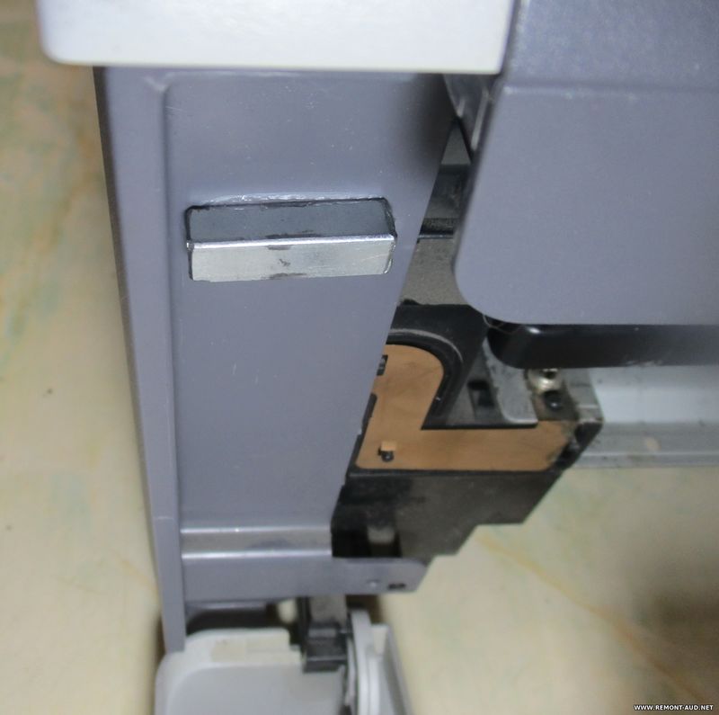

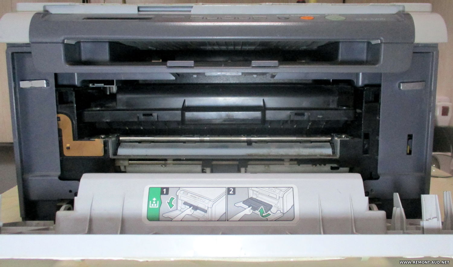

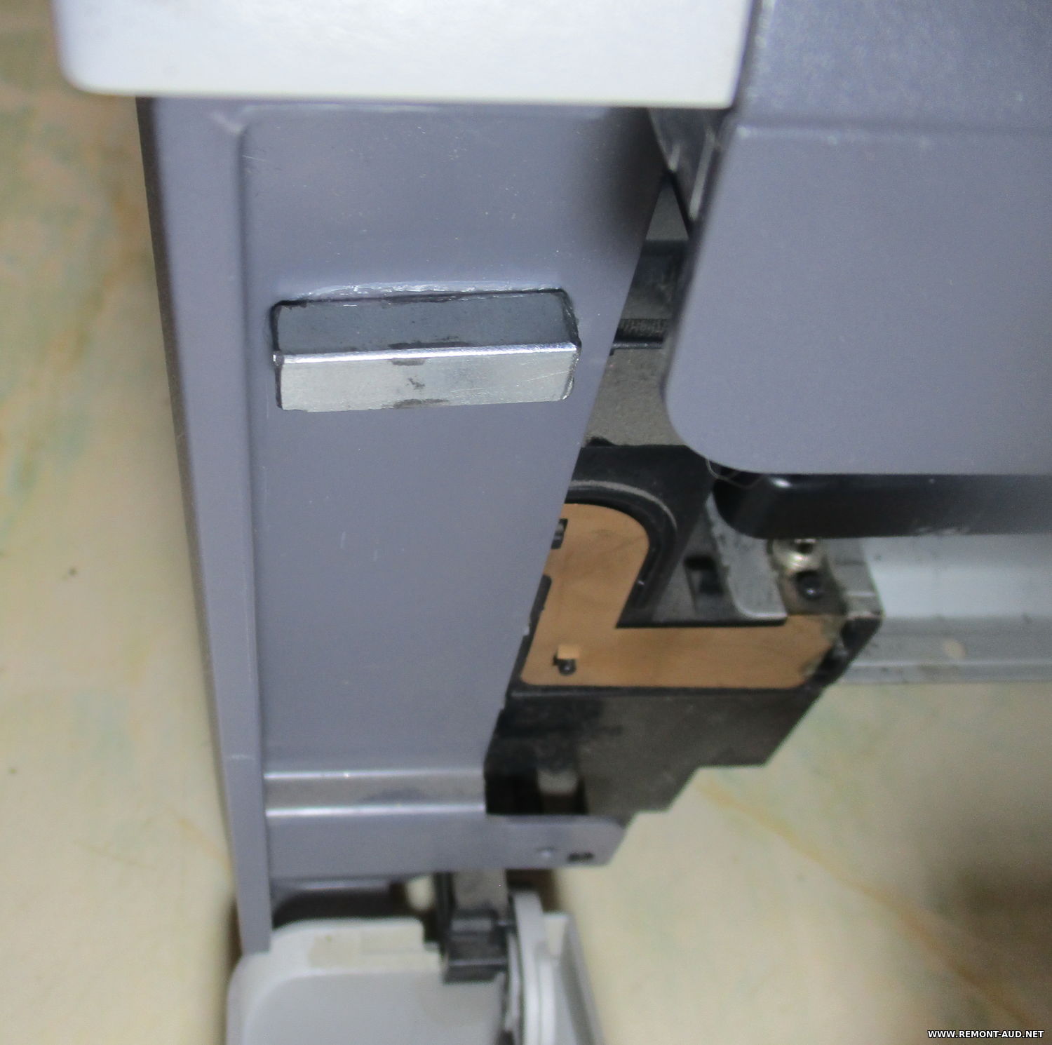

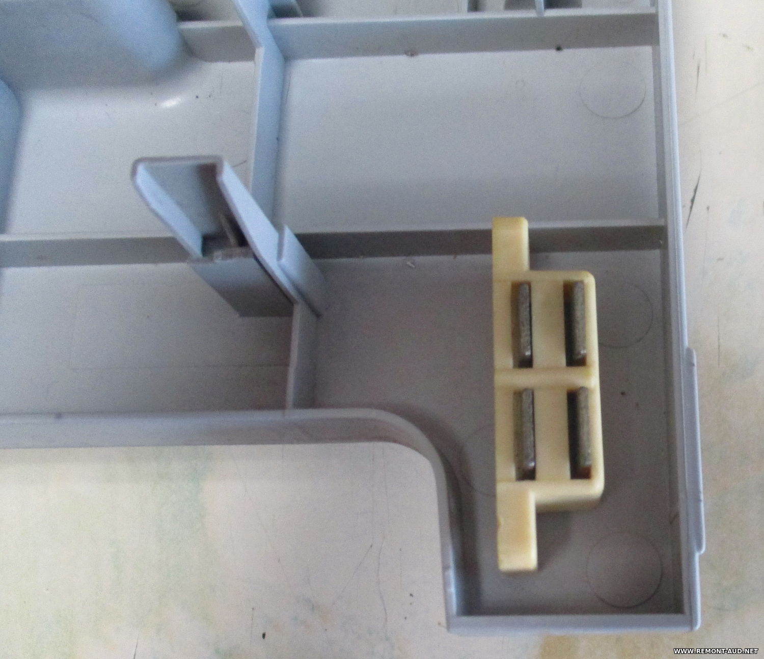

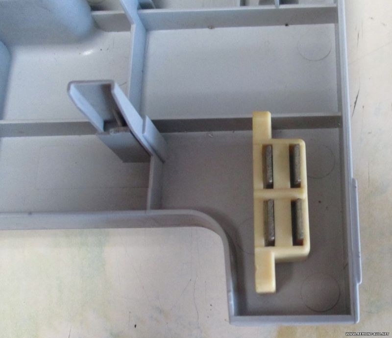

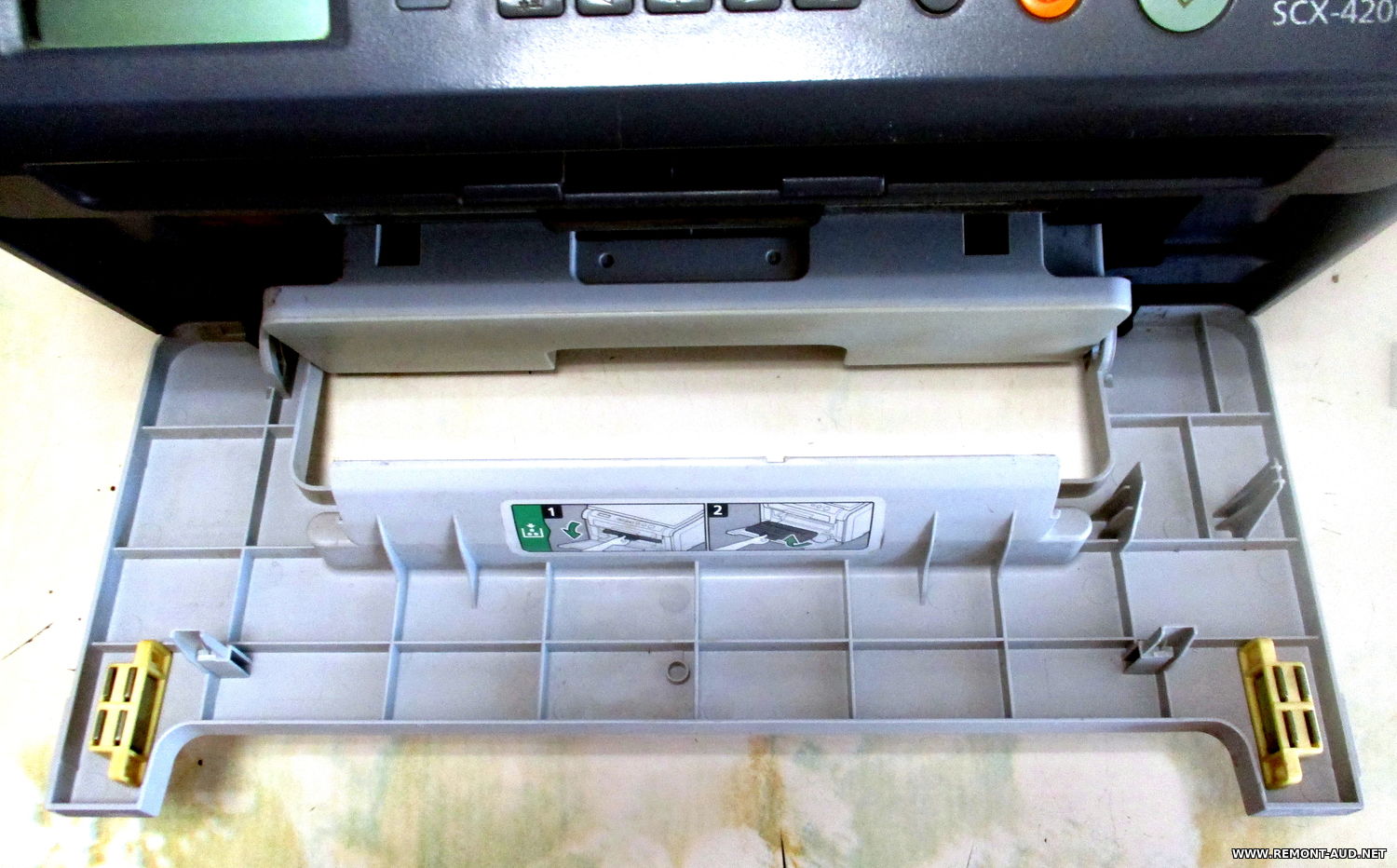

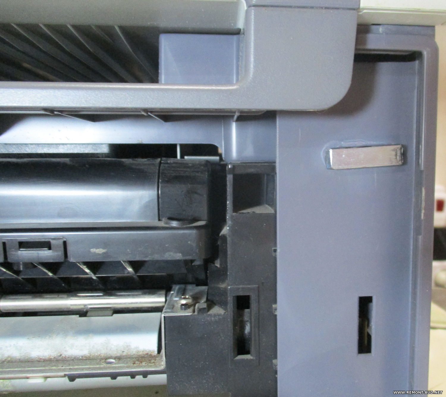

Сломались защёлки крышки картриджа.
Додумался до этого колхоза:
Завалялись у меня мебельные магниты. Думаю дай приколхозю.
Магниты приклеил к крышке на супер клей, правда пришлось гравером стачивать технологические пятаки на крышке.
Клей хорошо плавит пластмассовую крышку.
Затем осталось замерить зазор между магнитами и боковинами принтера. Изощрился, он оказался 7 мм.
В моем хламе нашел квадраты от замков входной двери, они оказались такого размера.
Ну, а далее тело рук каждого. Кто на что горазд.
Попилил квадрат как понравилось, и приклеил тем же клеем.
Результат превзошёл все ожидания! Получилось даже лучше чем было!
Пишите отзывы, biggrin biggrin Плохие и хорошие.
