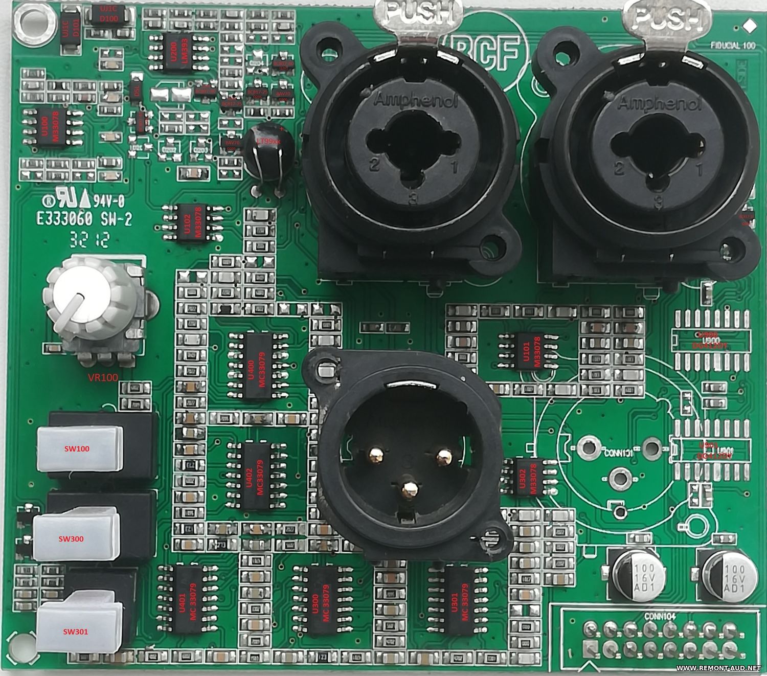

Доброй ночи коллеги-ремонтники!
Обозначу более детально родословную хотелок :)
Аппарат: RCF SUB 705-AS - Active Subwoofer
На нём нет упоминания привязки к какой-то ревизии, но, похоже это MKII.
DigiPro Series
PSU
Front side marking:
DigiPro 600 M PSU
PST412C Comp.
Back side marking(sticker):
PST412C
Rev. 3.1
VF 2212
Redox
Power Amp
DigiPro 1000 S
Input Board
Back side sticker:
COD.23021060
SCH.PRO-s 1507

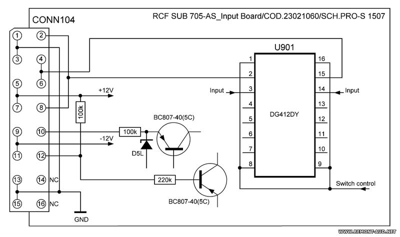

Интересует схема Input Board... or samsing like this.
Вот она в визуальном представлении(и пусть вас не смущает отсутствие одного XLR male и пары свитчей:))) ):
Набросал распиновку коннектора:
Прёт из преда фон(а-ля 50 Гц) в усилитель.
Не сильно так, чтобы громко, но его точно не должно быть.
С питанием преда(+/- 12V) - всё в норме.
Заранее спасибо всем откликнувшимся!!!
