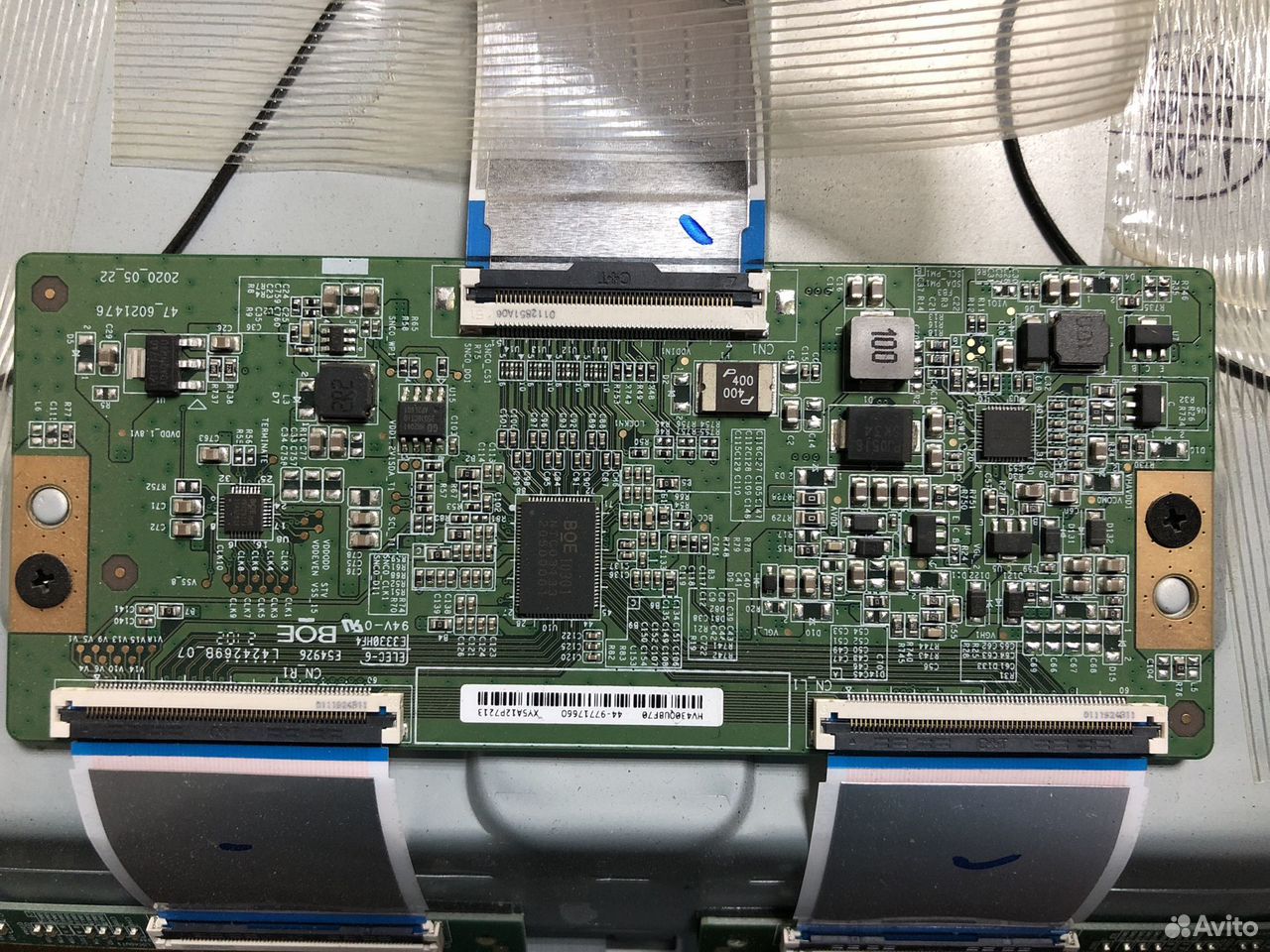

Пришёл без изо. Подсветка на месте.
Начал разбираться, в итоге 25Q40 на T-CON дохлая.
Нашёл у себя прошивку, которая убирает 2 изо, аппарат задышал, но, естественно 2 изо.
Ищу НОРМАЛЬНУЮ прошивку T-CON HV430QUB-F70
