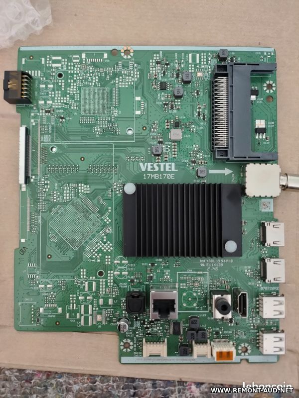

Телевизор мигал красным и не включался.
Подсветка проверена и работает.
Производитель не отвечает на электронные письма.
В конце концов, я решил попробовать разные прошивки.
Я попробовал почти все доступные в разделе загрузок для 17MB170, но достиг лимита загрузок (баллы использованы).
Я не профессионал; я просто оказываю услуги друзьям и семье...
Все прошивки работали в той или иной степени.
Некоторые вызывали двойное изображение (несовместимая панель или плата TCON), другие работали нормально, но кнопка питания и пульт дистанционного управления не работали ни с одной из них.
Телевизор завис на начальном меню настроек, и я ничего не могу сделать.
Я знаю, что он работает; играет приветственная музыка, но взаимодействовать с телевизором просто невозможно.
Добавлено (01.05.2026, 14:39:25)
Мне удалось настроить телевизор с помощью USB-мыши и клавиатуры.
Есть ли способ получить доступ к сервисному меню для настройки кода пульта дистанционного управления?
