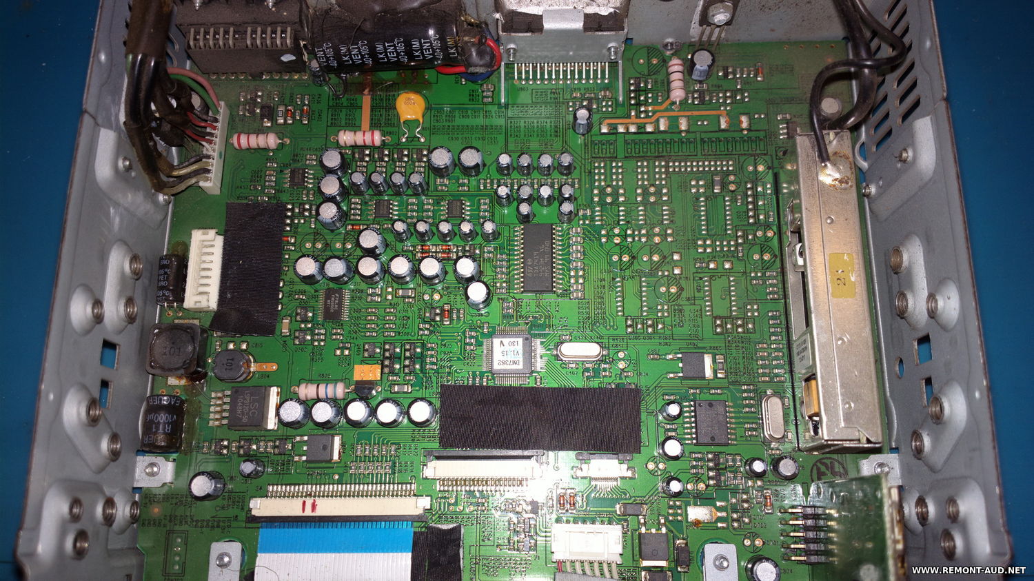

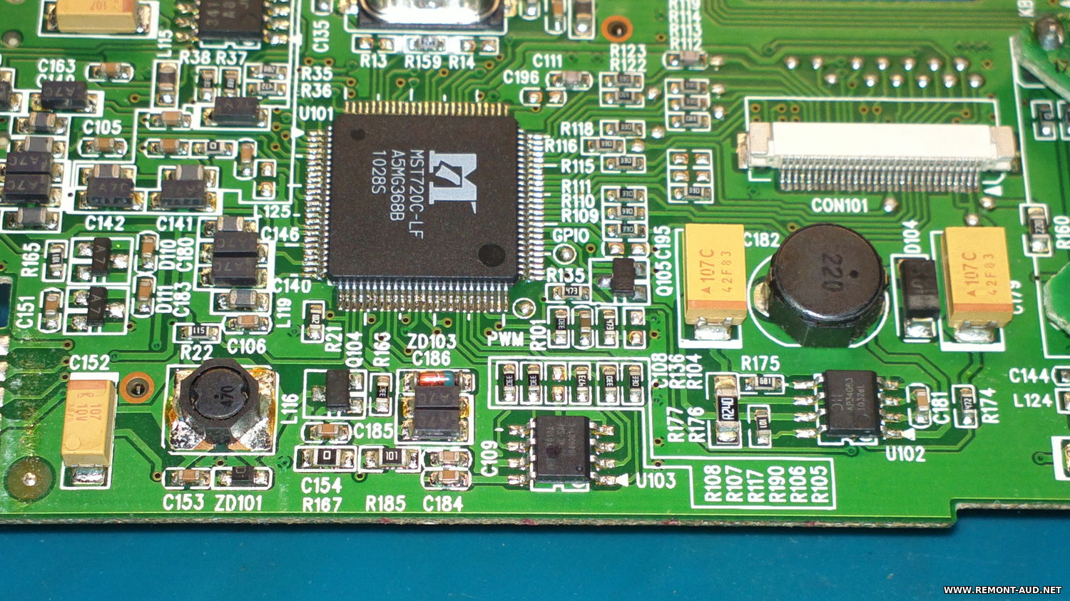

Мультимедийный ресивер Jensen VM 8113R,шасси DM738 KB 123010020820 VER.2.0,процессор MST720C-LF,память flash PCT25VF010A, включается,все работает,но на экране только подсветка без картинки!При регулировке громкости на экране появляется шкала громкости.В режиме AV на экране можно отрегулировать и увидеть шкалы ВЧ,НЧ,баланса и громкости соответственно.Первым делом решил прошить память,но увы поиск рабочего дампа прошивки не дал результатов! PCT25VF010A определяется программатором и считывается нормально!
