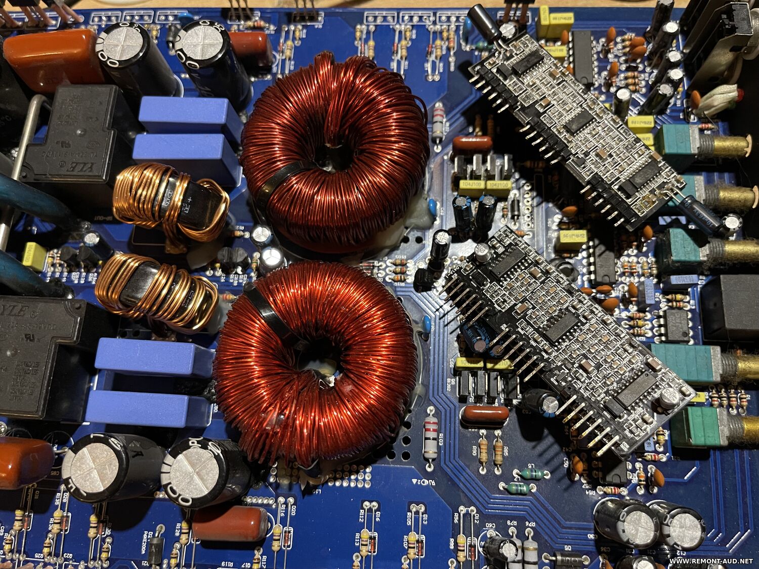

notfp Дата: Пятница, 10.04.2026, 21:35:25 | Сообщение # 1 | Отредактировал: notfp - Пятница, 10.04.2026, 21:36:57
Сообщений: 174
Приветствую. После DL 2.1800 прям поперло на принос аналогичных усилителей.
Все как обычно - легли на ровном месте. Что подтверждает что сборка и комплектующие данных усилителей полное дно.
На AZ13 менялась IRS2092S на нерабочем канале, подкидывание 100% оригиналов полевиков, так же полная замена раскачки 1202/1802. Эффекта это не дало.
На выходе звука щелчки каждую секунду.
На FSD все было очень печально, выгорел ПН целиком, и один канал. Вдобавок дроссель этого канала оторван от платы и теребонькается чисто на выводах. По словам - усилитель покупался новым и умер через месяц на ровном месте.
После того как удалось запустить ПН в нем в тестовом режиме - то один канал не горелый оказался вполне рабочим, в выгоревшем подкинул пару рабочих полевиков. Адекватной генерации не появилось. На выходе звука уже иной формат неисправности - сплошные искажения, громкость растет с увеличением громкости источника.
Так как на каждом усилителе не работает по одному каналу (второй в каждом работает идеально) было принято логичное решение перекинуть платы драйверов и анализировать что поменяется, так как неисправны разные каналы. У одного левый, у второго правый.
Платы были перекинуты и не изменилось НИЧЕГО. А значит все две платы драйверов полностью исправные на все два канала.
Теперь логично уперлось все чисто в основную плату от раскачки и до самых выходников.
Судя по прежнему опыту с DL - проблема оказалась в мелочевке основной платы. Только увы пока очевидных несоответствий не обнаружил.
