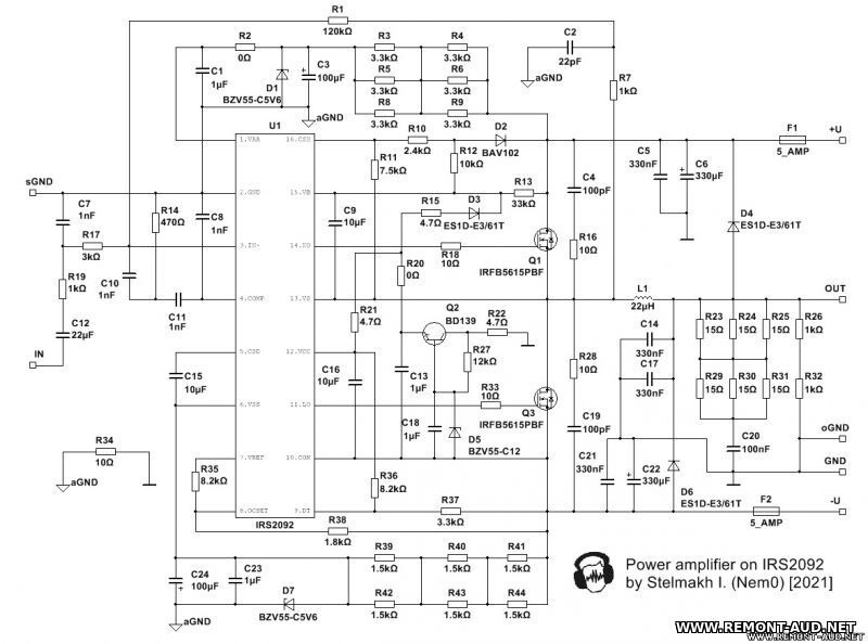

по словам пользователя усил сжег какие-то слабые колонки и сам завонял. Визуально всё нормально, на плате ничего не заметил. После всех проверок включил, жрёт 2А на 13В питаня, на первом канале на выходе на динамик мультиметр 0.5В постоянки и сильно греется резистор питания стабилизатора VCC для IRS2092s и на 15В стабилитроне в базе транзистора измеряется 13В. На COMP в этом канале у него оказывается 600кГц. Меняем интегрирующие кондеры и бутсрап , это всё исправляет, однако новые ёмкости немного другие наверное и частота стала 350кГц. Теперь модуль IRS2092 в первом канале греется меньше остальных на ок. 10С, однако все модули довольно горячие, за 5 минут температура доходит чуть ли не до 100С. Вроде бы никаких неисправностей больше нет. Такой нагрев норма для этих усилителей? Транзиторы там стоят 4227, питание +-50. Может стоит понизить VCC до 12В и снизить частоту на всех каналах?
Схема типа такой, но с отличиями (15В стаб. например)
