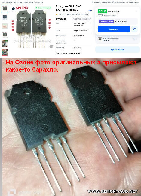

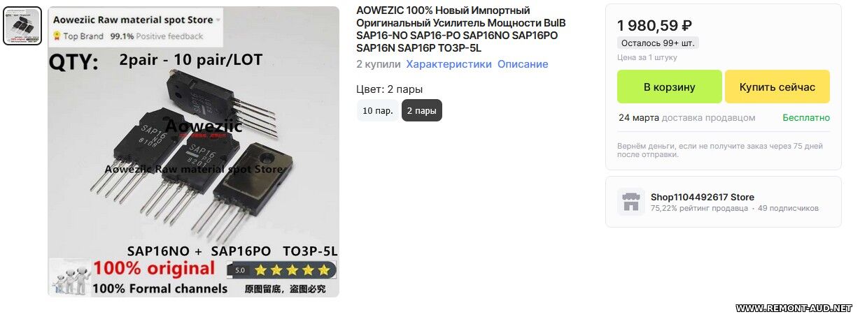

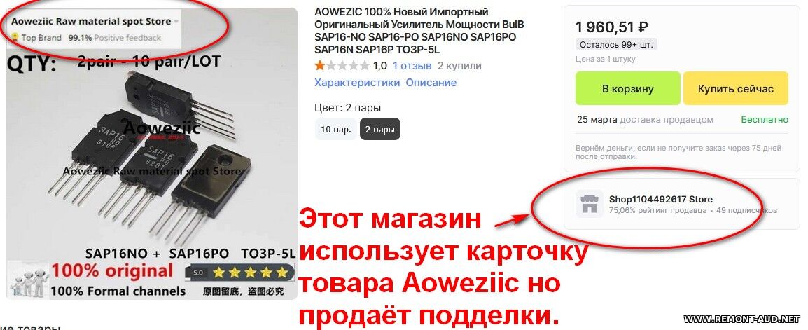

На Алиэкспресс,под вывеской известного магазина продают подделки.В самом Aoweziic полупроводники скрыты для продажи в Россию.Но можно договориться с продавцом,чтобы он их выслал каким-то образом.
На Озоне продаётся точно такое-же барахло.

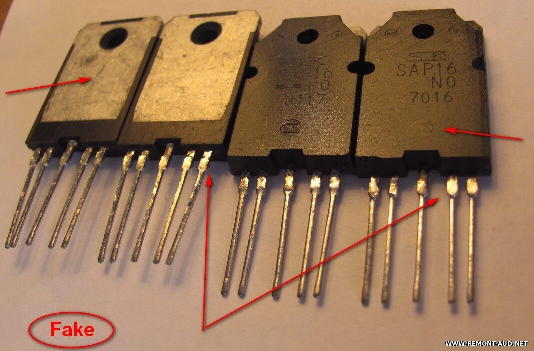

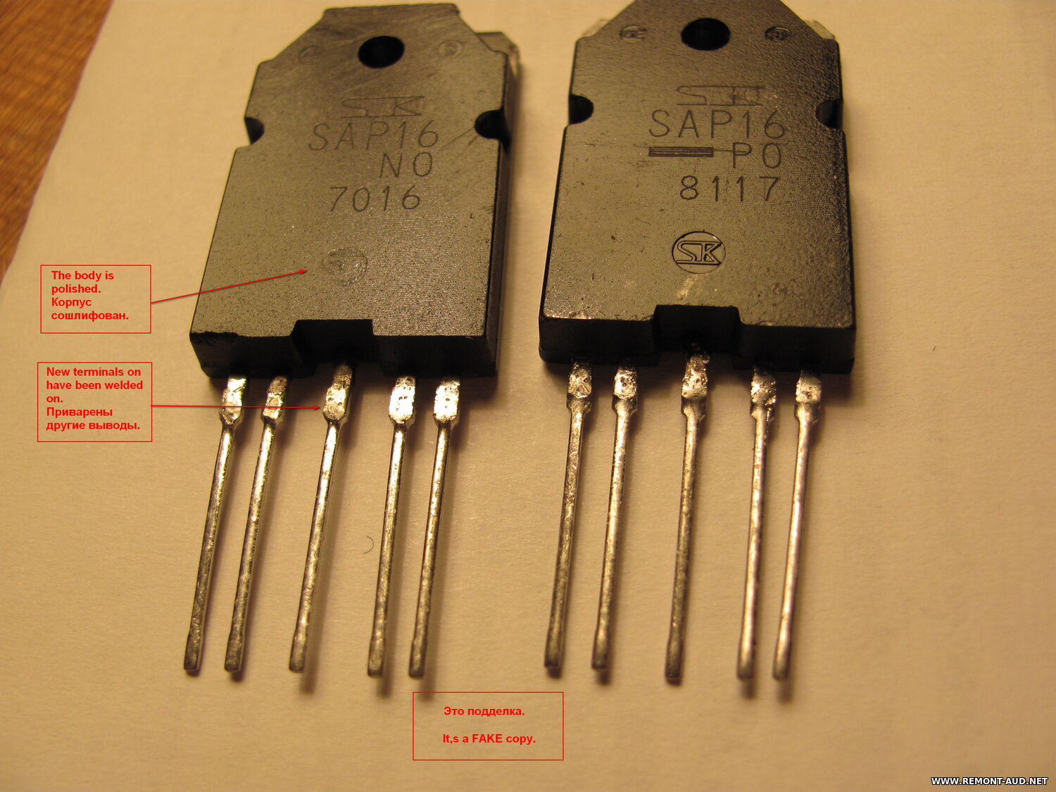

Возможно это и были когда-то оригинальные транзисторы,но непонятно какой марки.Т.к. очевидно,что транзисторы б/у.Выводы приварены новые.Родное название сошлифовано и нанесена новая маркировка.Вообщем на них смотреть страшно.Сейчас таких объявлений с фейковой карточкой от Aoweziic,на Алиэкспресс появилось много.Но почему-то оригинальный магазин ничего с этим не делает или не может сделать.
