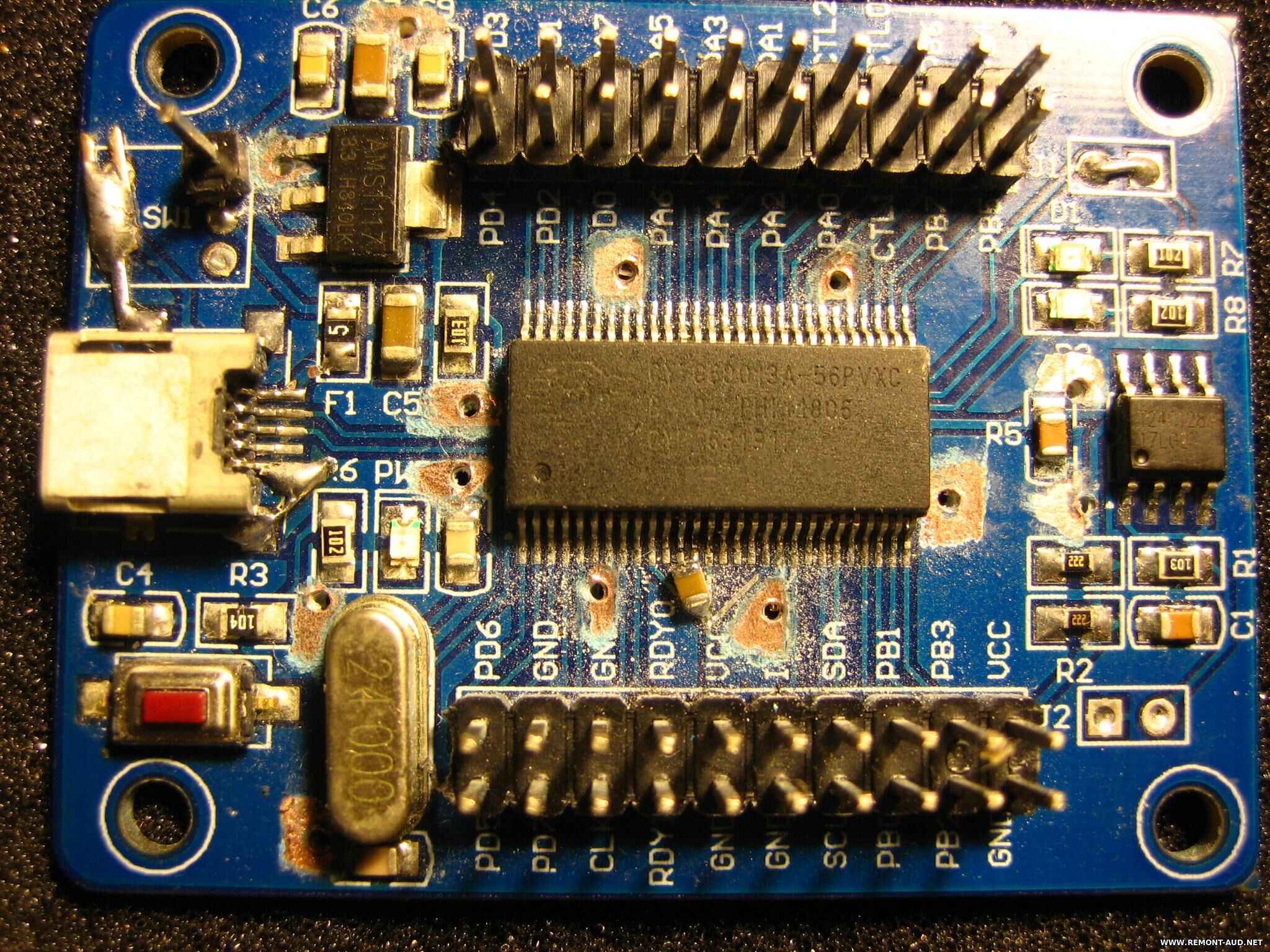

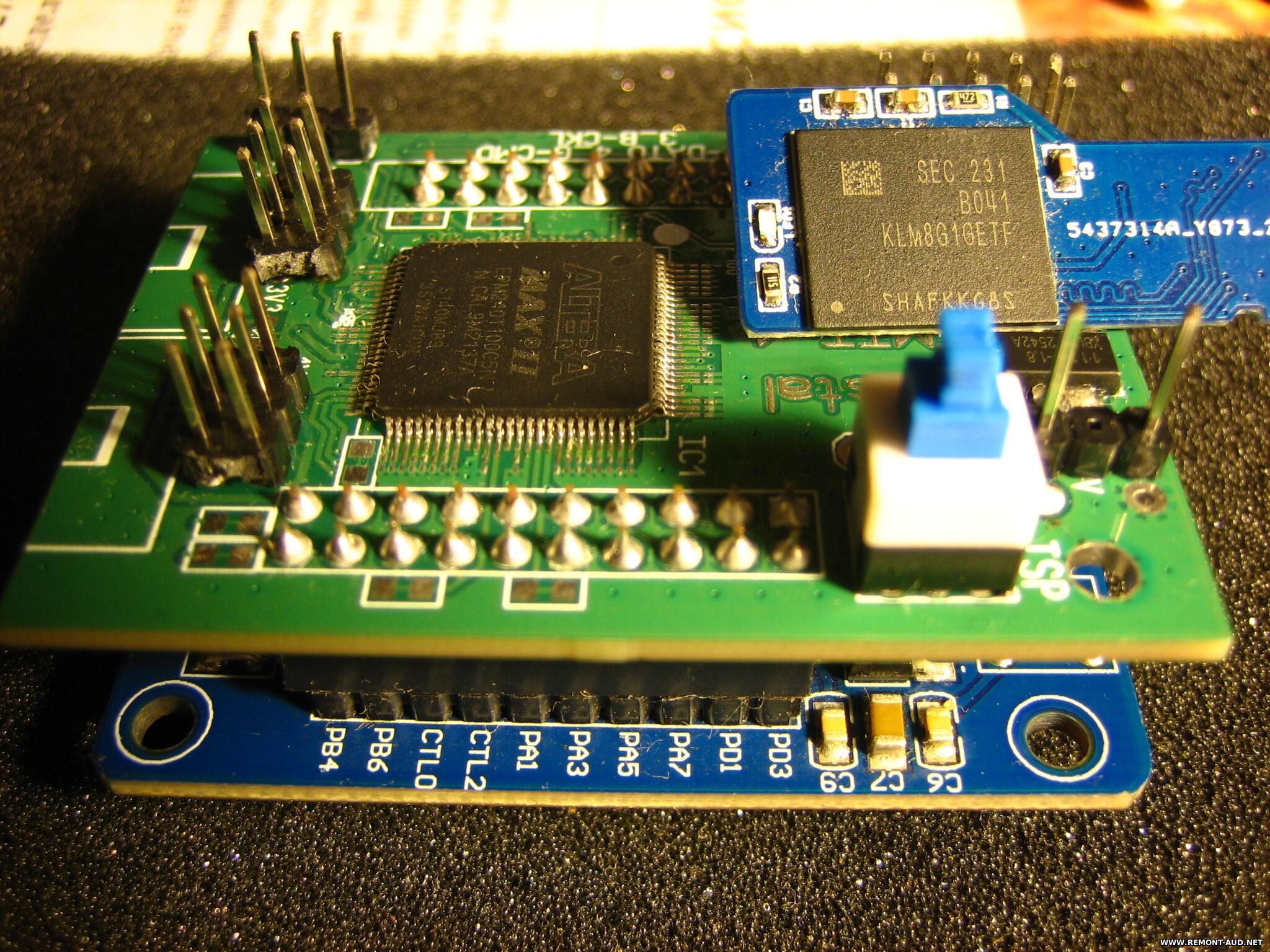

Фото установленных штырьков подачи дополнительного питания, а также в кадре eMMC, которой этого самого питания всё время не хватает.

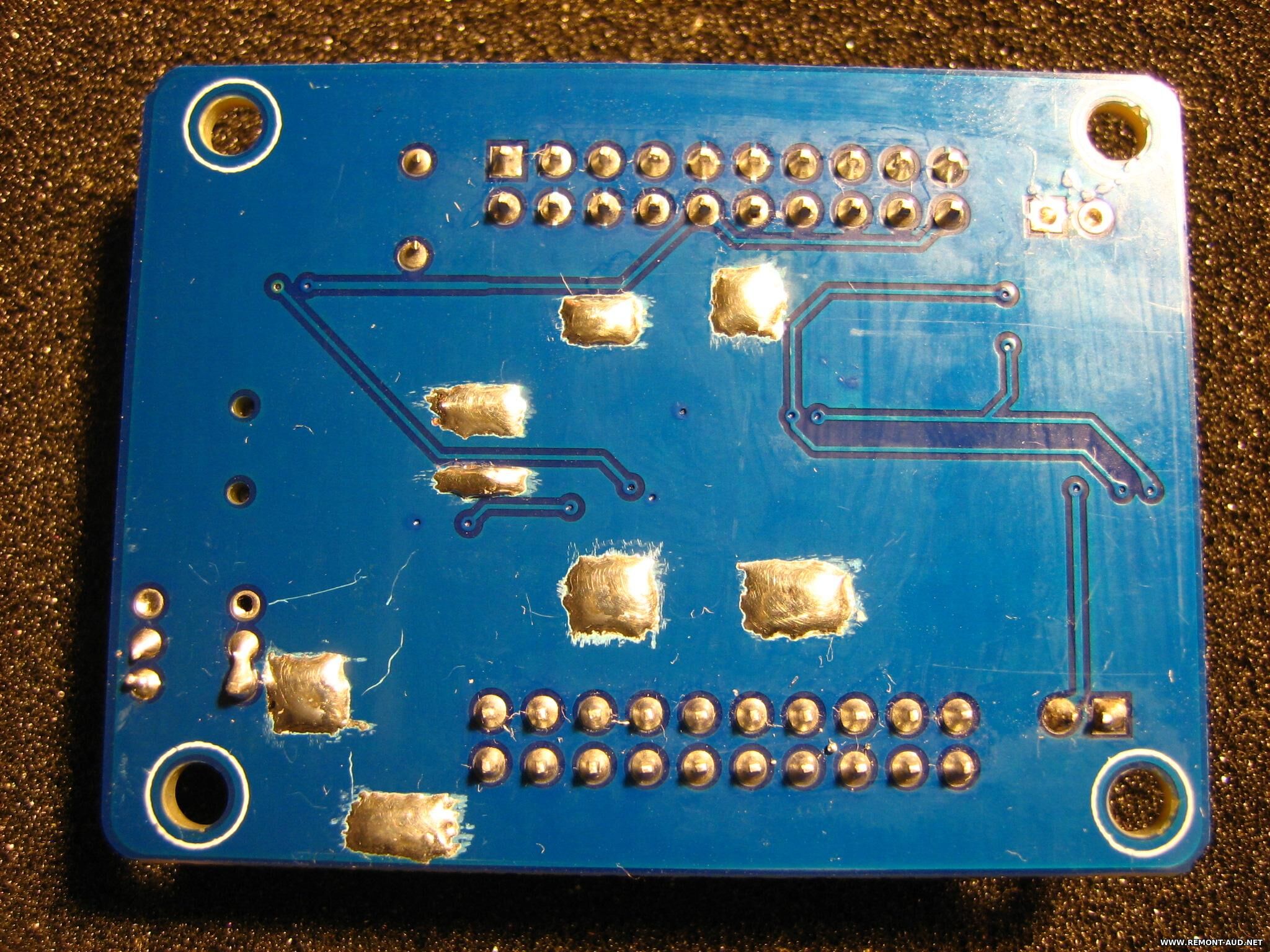

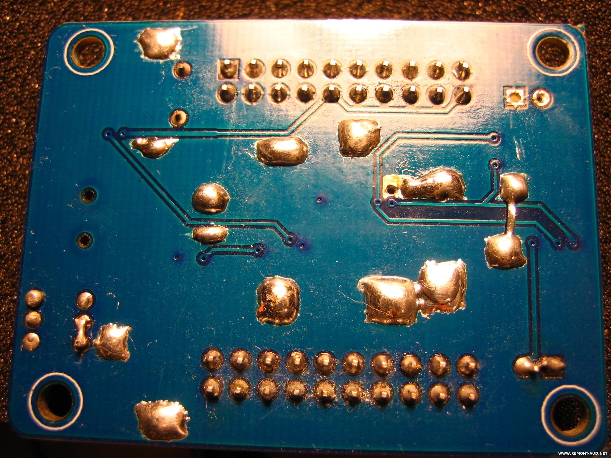

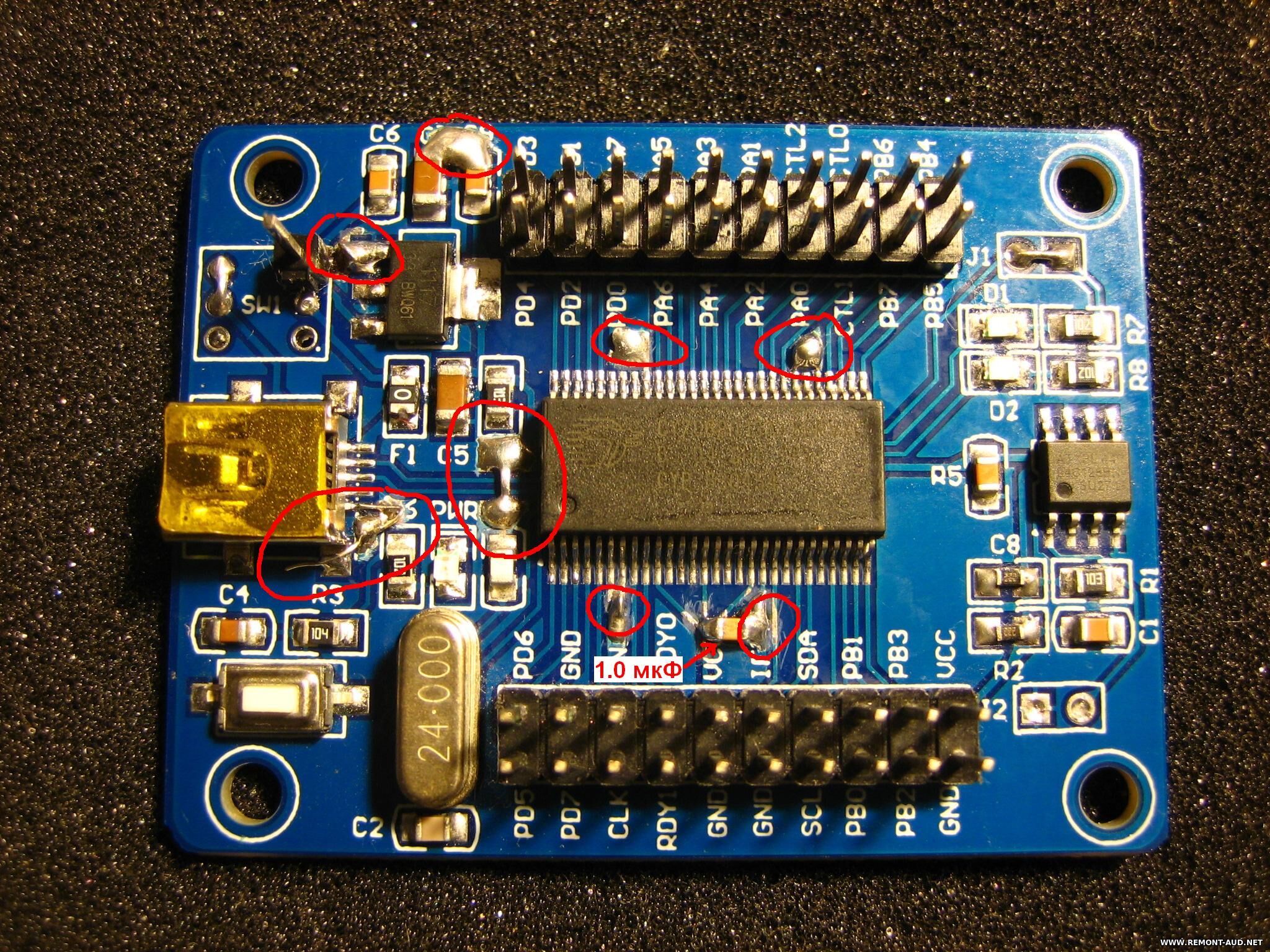

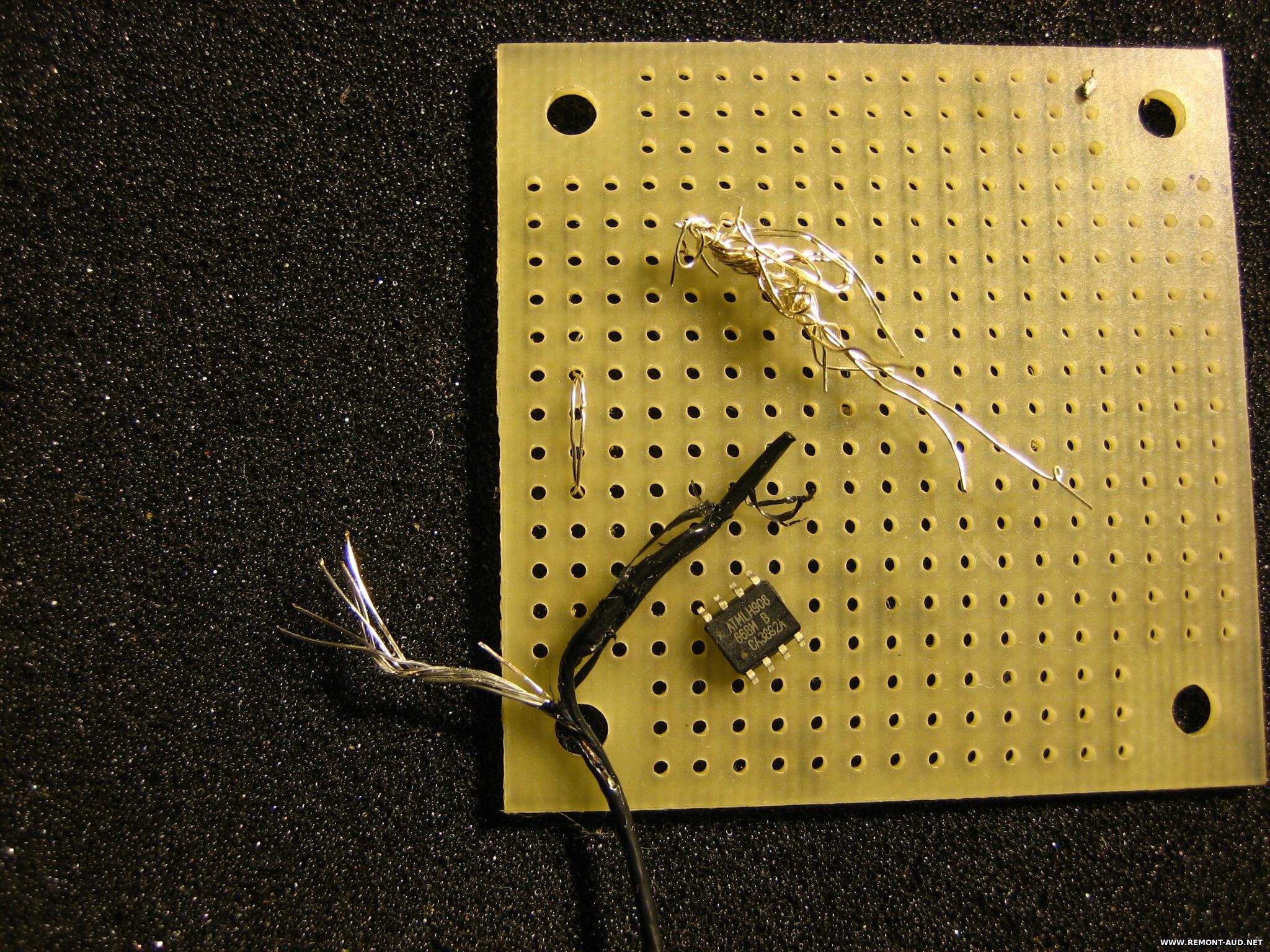

Postal2 Дата: Воскресенье, 20.09.2026, 07:06:34 | Сообщение # 371 | Отредактировал: Postal2 - Воскресенье, 20.09.2026, 07:14:14
Сообщений: 1067

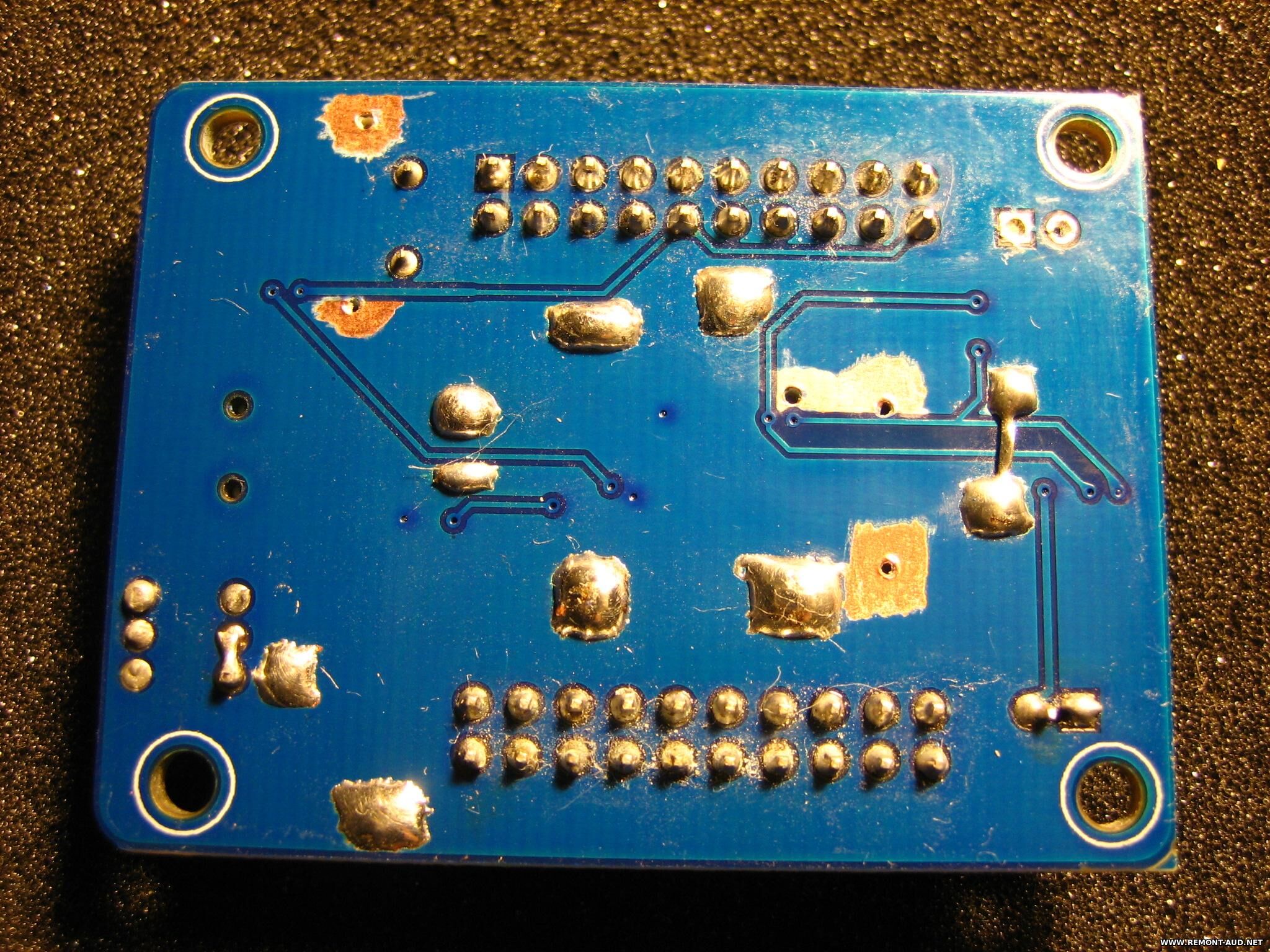

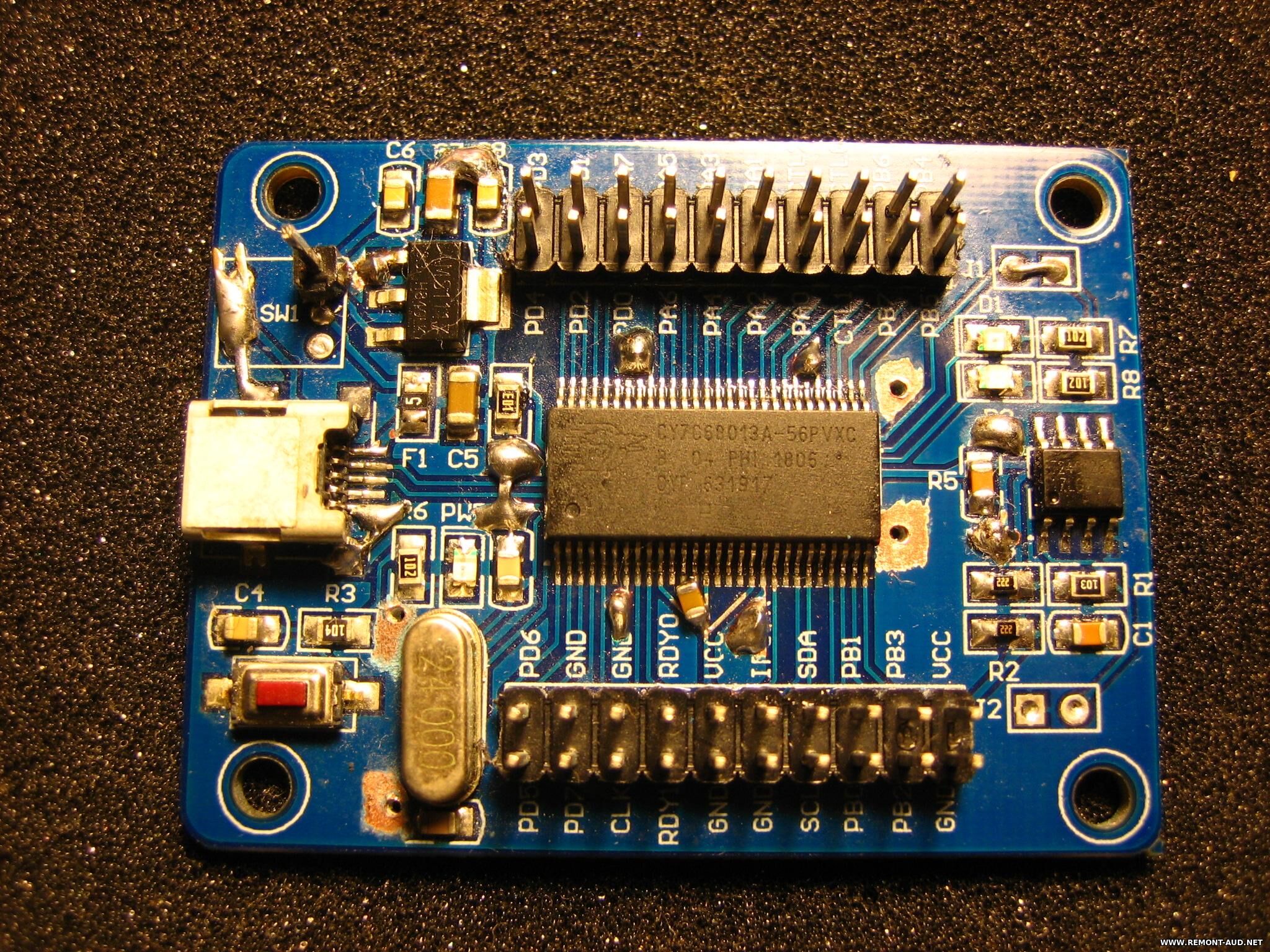

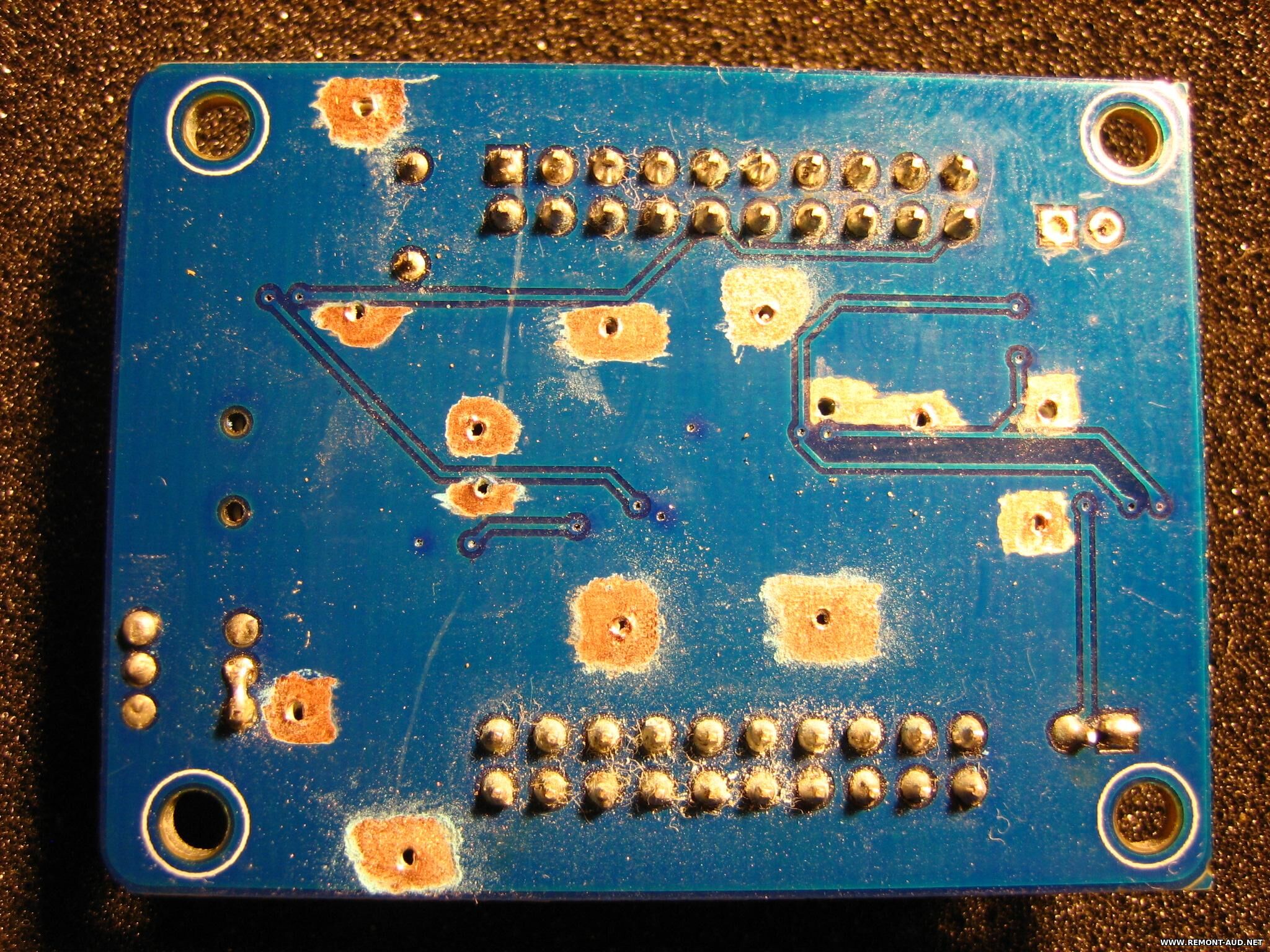

Данный материал по доработке платы FX2LP можно копировать и присваивать при условии не пакостить автору решения, а именно: не высказываться иносказательно о его конструкции и не избегать упоминания конструкции в тех случаях, где по контексту это очевидно. Будьте вежливы, не будьте свиньёй.
Вы можете подготовить все отверстия, которые видите (кроме одного, которое под чип по ошибке просверлил). Однако последние доделанные на уровне погрешности кажутся лишними, неправильный круг создаётся. Поэтому ориентироваться нужно на фото, где запаяна часть отверстий. Вы можете проверить на этом этапе, допаять оставшиеся, и если результат ухудшится, разобрать лишнюю пайку обратно. Дополнительно показан советский провод во фторопластовой изоляции, все соединения делаются двумя жилами.

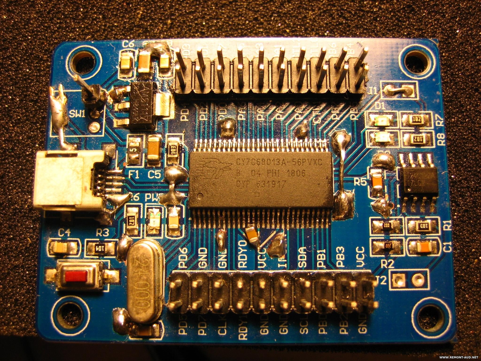

Postal2 Дата: Понедельник, 28.09.2026, 15:42:46 | Сообщение # 372
Сообщений: 1067
Упрощённая доработка другой платы, отличие от полной доработки заметно, на уровне погрешности. Должно быть достаточно. Предполагается уже сделанная доработка "под шляпу".
