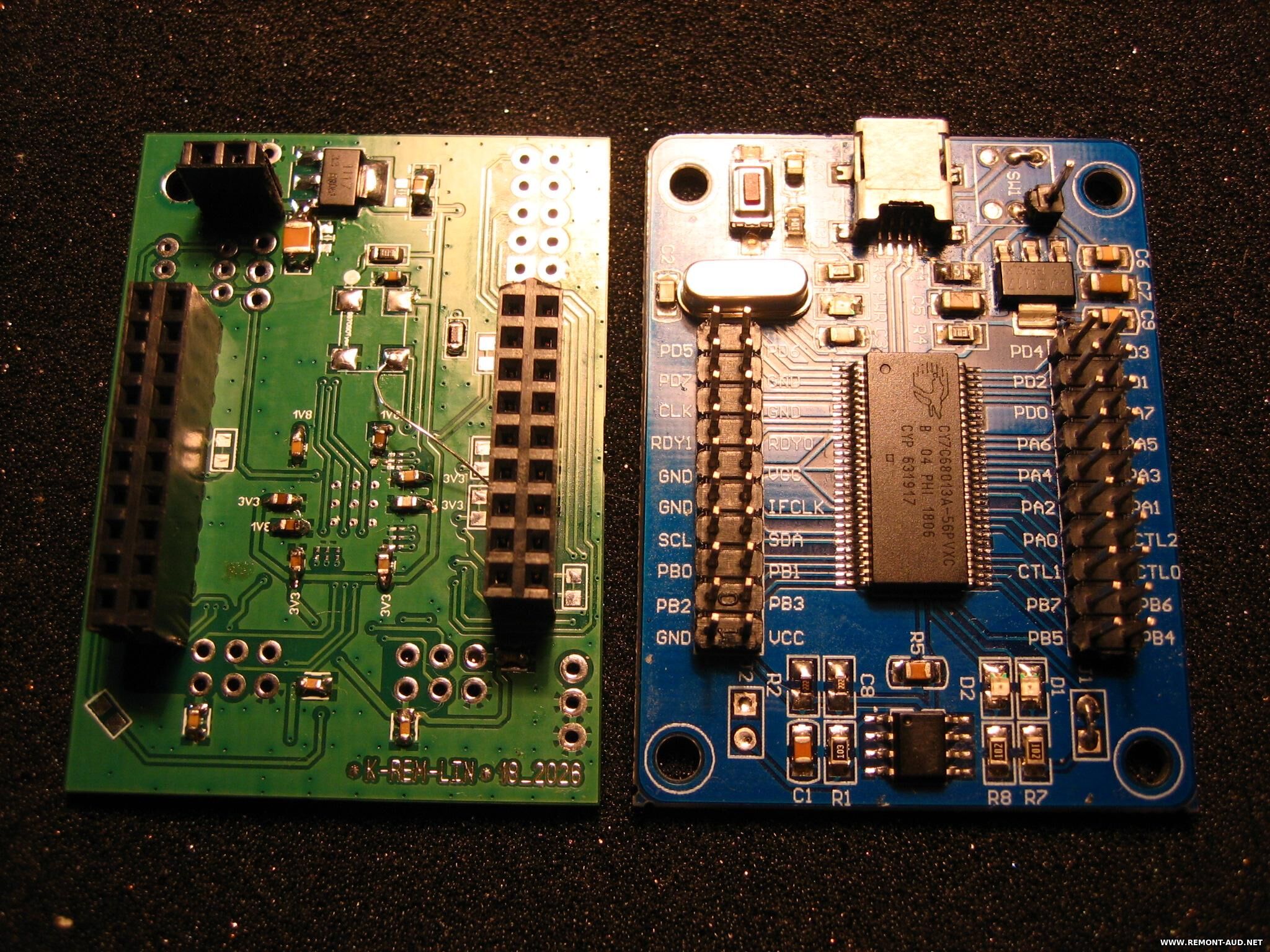

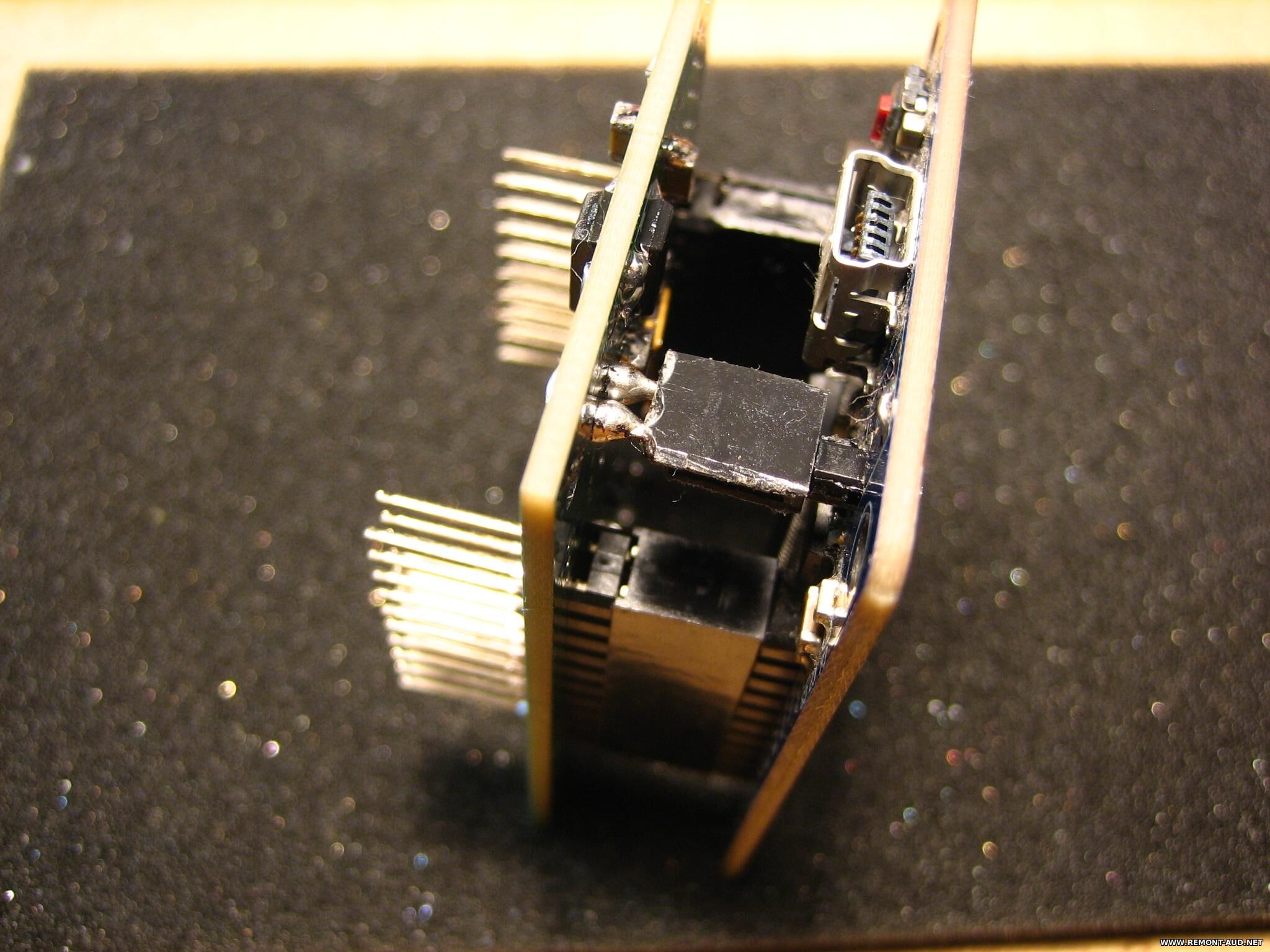

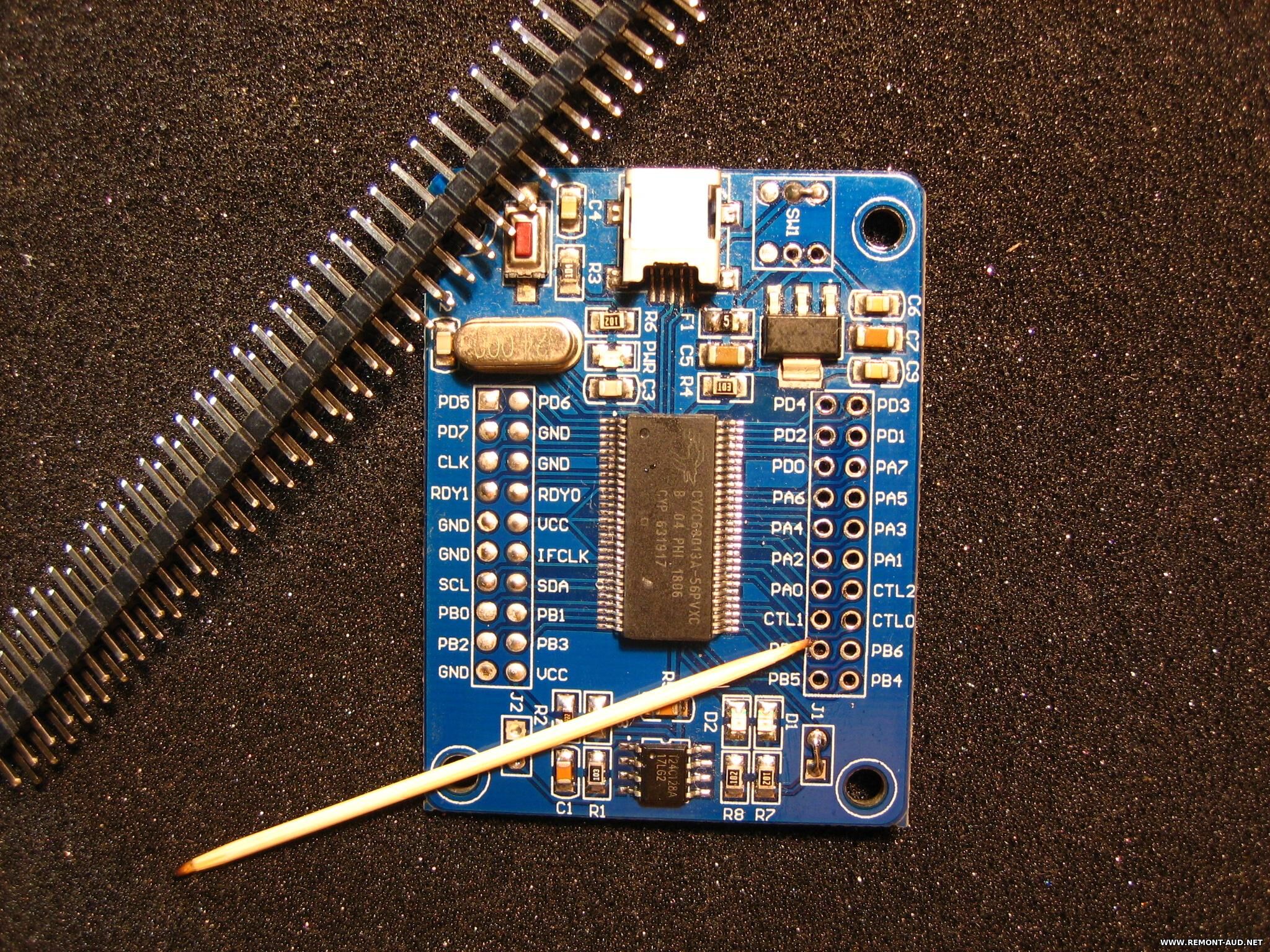

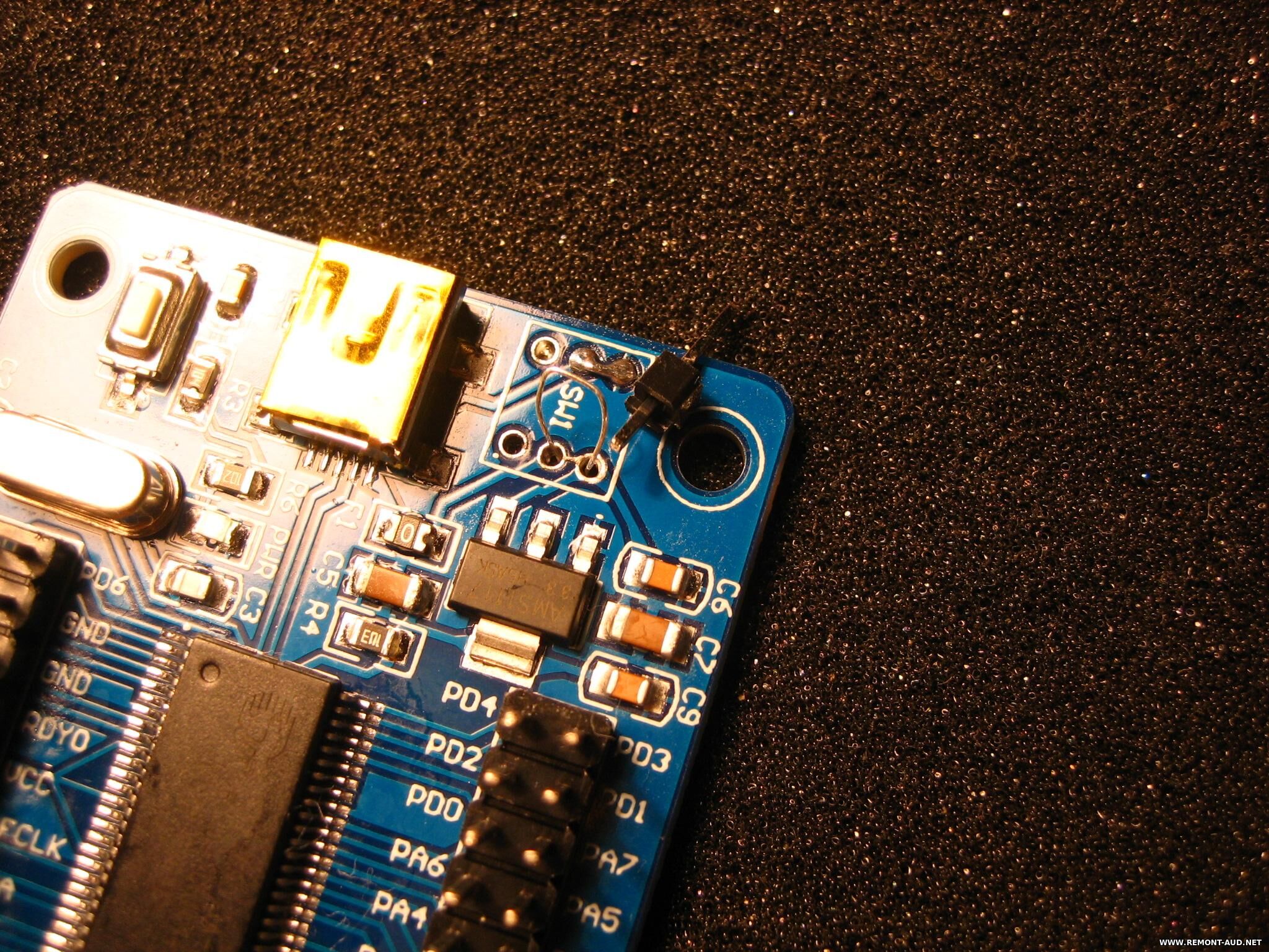

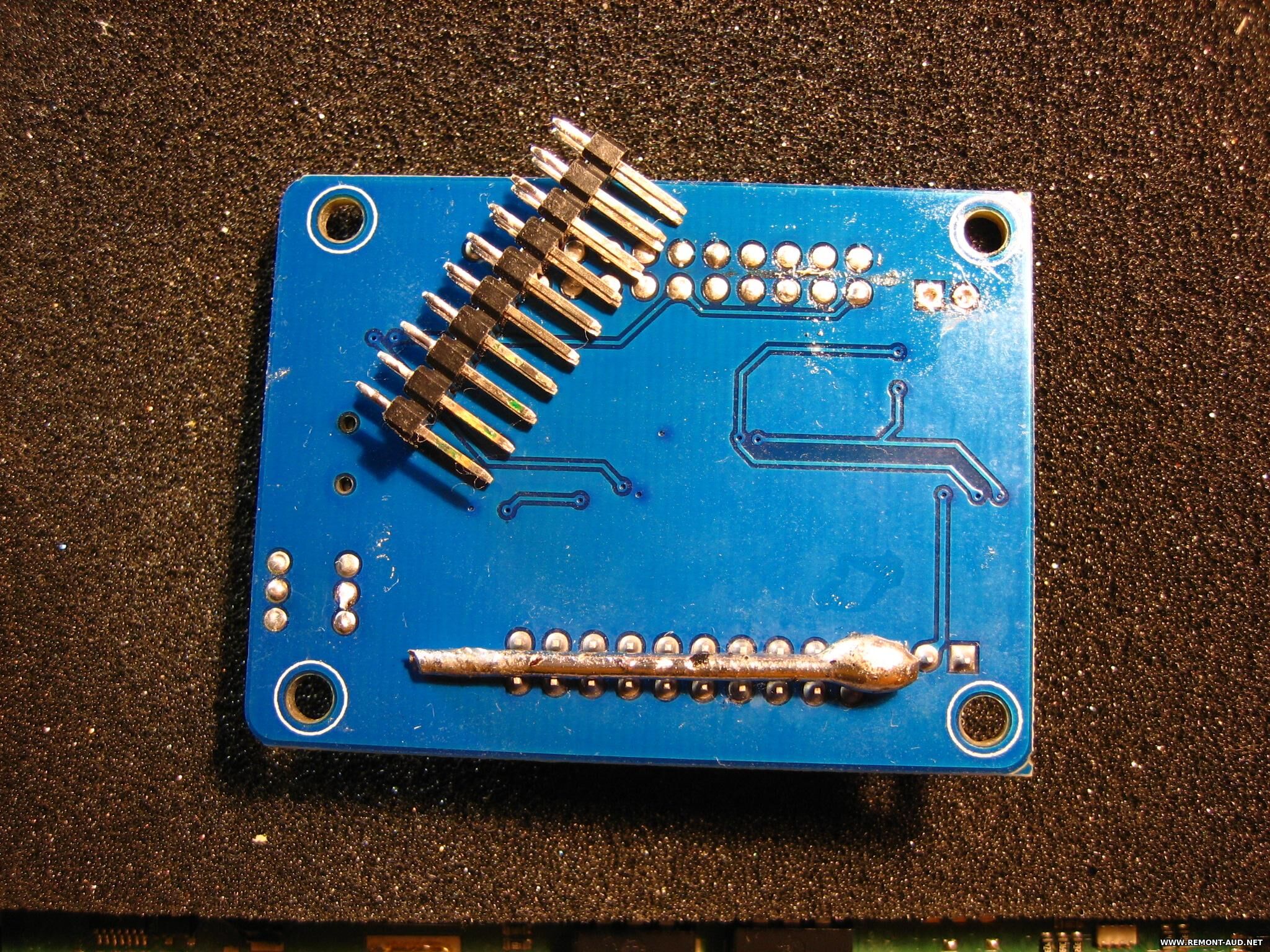

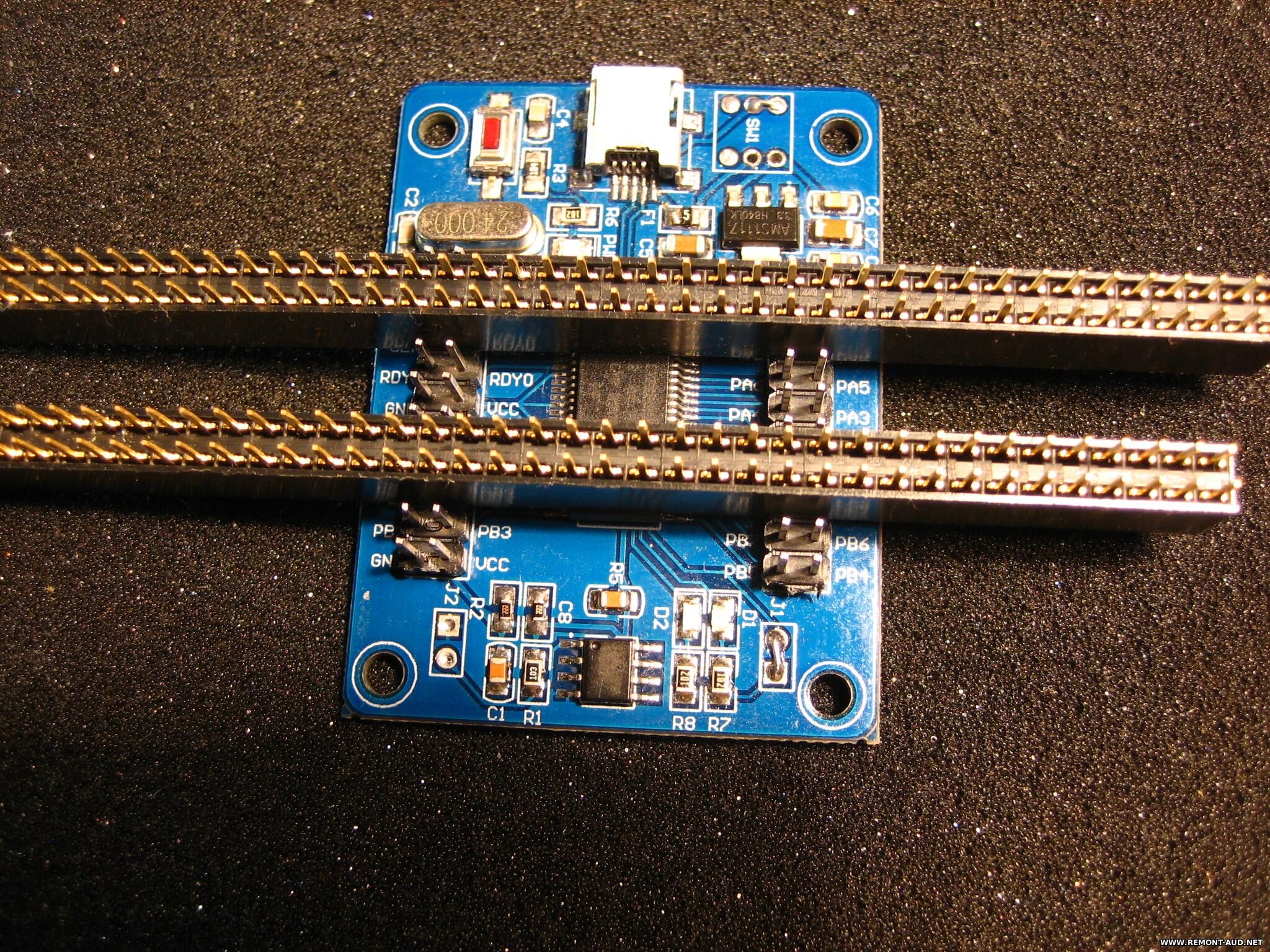

На фото особенности сборки EPM240+FX2LP. Сначала показано извлечение гребёнки контактов с платы FX2LP при помощи медной проволоки. Конкретно эта плата была залита флюсом целиком, на ней менялось гнездо USB. На извлечённой гребёнке видна зелень, тут уже требуется замена. Далее показана очистка отверстий с помощью зубочистки. Далее показана установка новых гребёнок с центровкой. Далее показаны платы с критичными соединителями в сборе (используется тактовая частота с FX2LP, без кварца). Далее показана особенность установки штырька подачи питания 5 вольт. И, наконец, показано, что установка разъёмов для каскадирования сильно поднимает плату, поэтому разъём подачи питания 5 вольт подвинут соответственно (дополнительно в пайку вставлена также проволочка буквой "п").

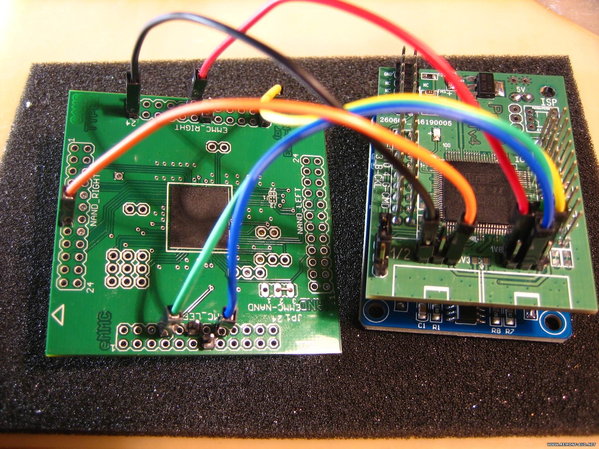

Postal2 Дата: Среда, 08.07.2026, 17:36:22 | Сообщение # 353
Сообщений: 1067
На фото подключенная к 1.8 вольт eMMC. CLK 50 МГц (кварц 100) не пошло, с перемычкой (CLK 25 МГц) работает идеально.

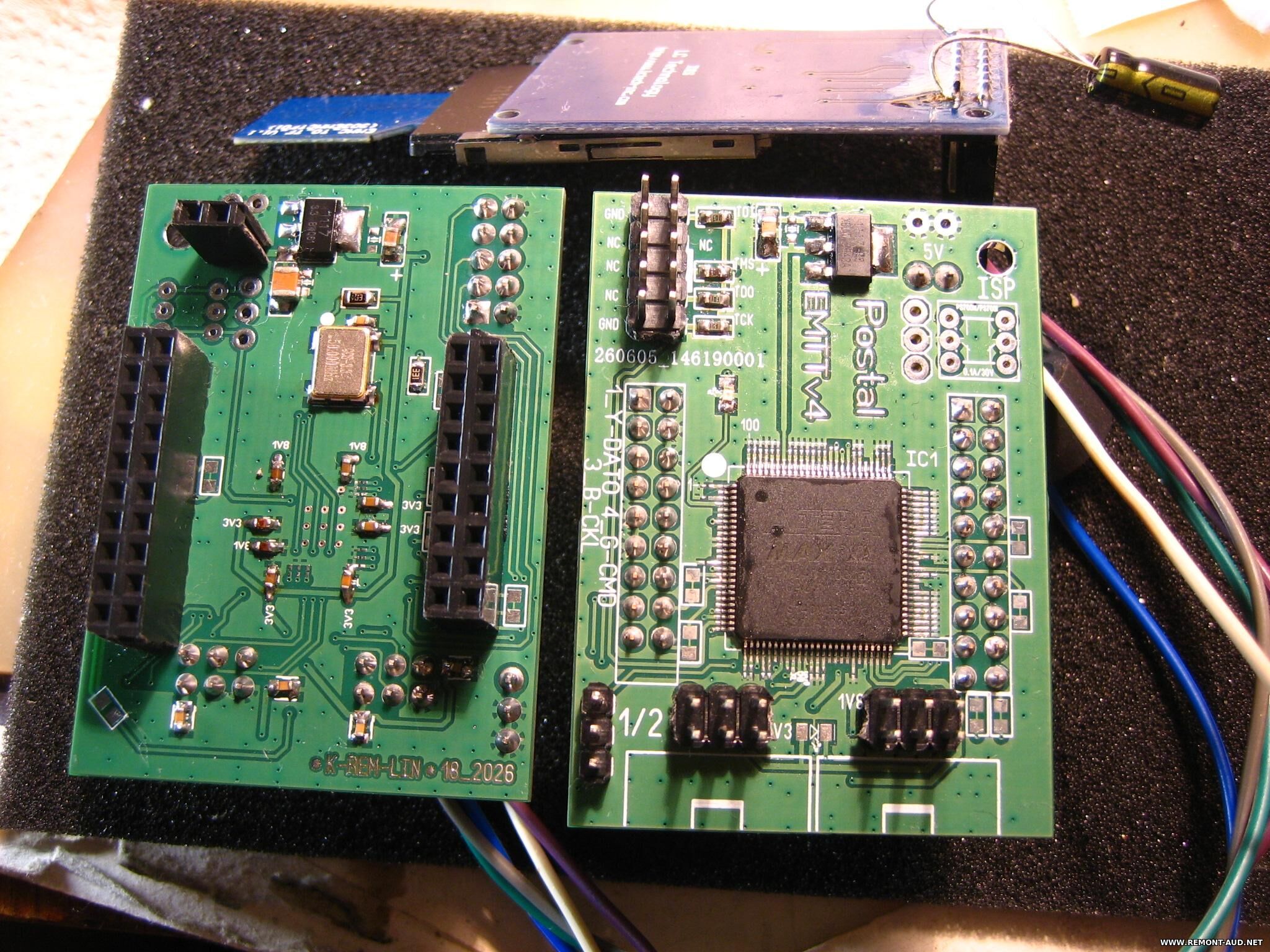

Сообщений: 1067
Вот так выглядит базовая сборка Великой Шляпы (на кварце 50 скорость чтения 2.415 МБ/с). Также в кадре тестовая eMMC через провода 20 см и плохие контакты, всё работает.
Немножко напрягает сложность пайки паяльником. Новые EPM нормально, но окисленные или б/у тяжеловато, ножки спаиваются вместе, трудно разделить. Я использовал тонкую иглу.

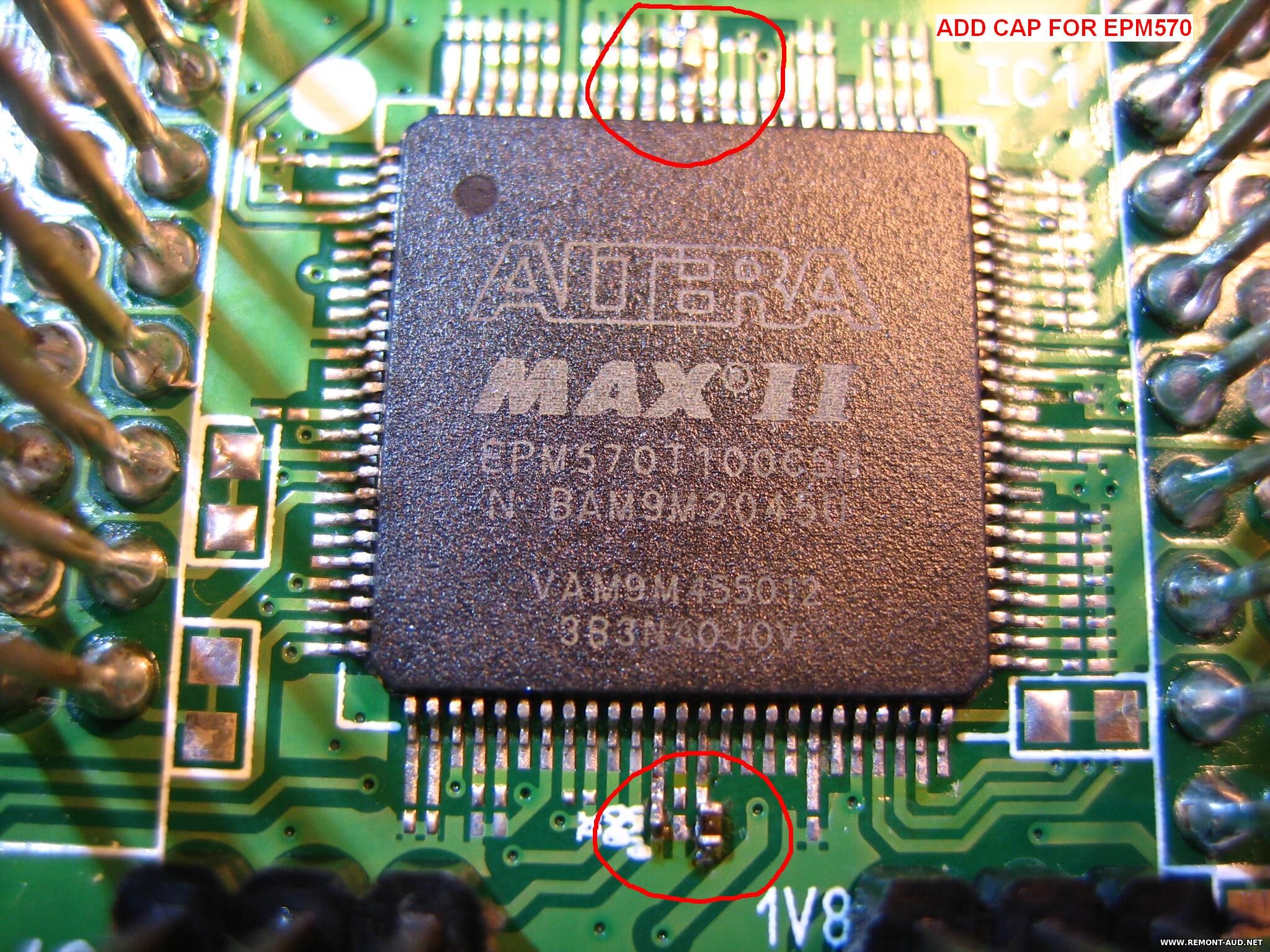

Сообщений: 1067
Вид необходимой доработки в случае использования EPM570 (обведено красным).

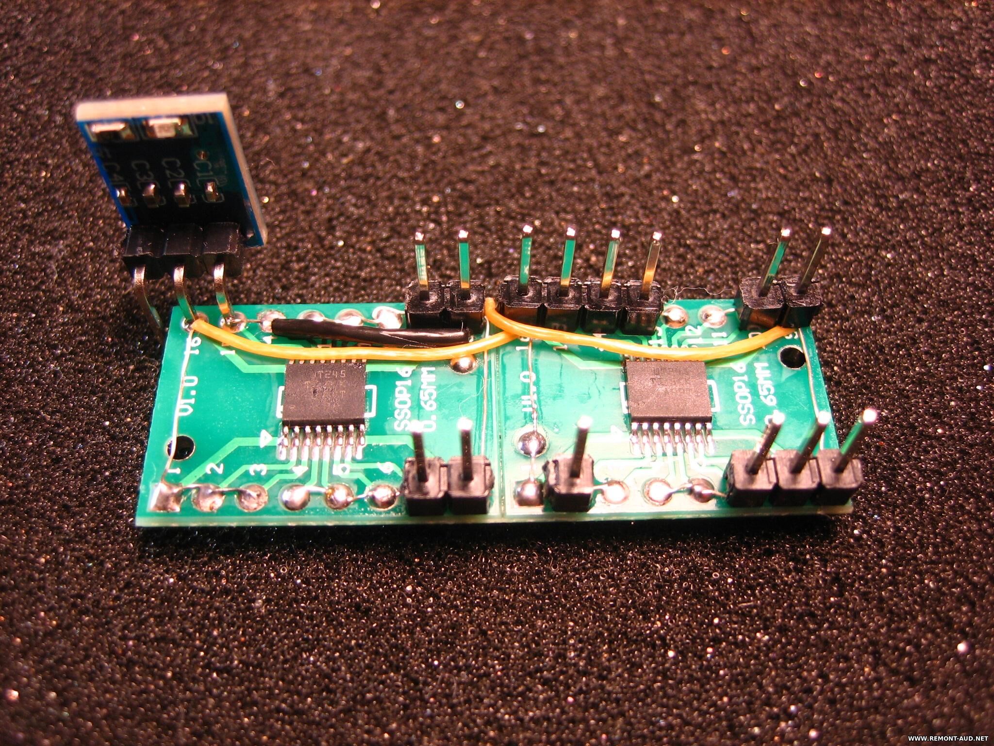

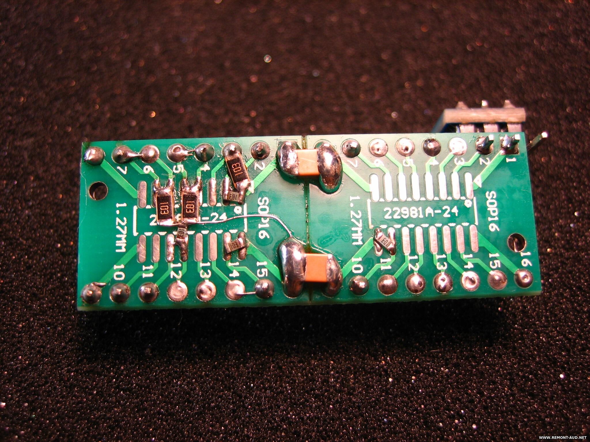

Сообщений: 1067
Тестовый адаптер (на 3.3 вольт) для FT232H для eMMC ISP на высокой скорости собрал за один вечер (фото).

Postal2 Дата: Понедельник, 13.07.2026, 07:17:56 | Сообщение # 358
Сообщений: 1067
EPM240 работает с FX2LP. Для FT232H на 2-х SN74AVC4T245 собран коммутатор (выше), скорости ISP предполагаются одинаковые. Для FT232H пока в программе поддержка быстрого режима не готова, но работать будет 100%. При этом у SN74AVC4T245 шаг ножек 0.65, а у EPM240 шаг 0.5, паяется без проблем даже начинающим, да и собрать можно на стандартных платках. Вариант с FT232H для начинающих, там возможностей для манёвра мало. А манёвр понадобится даже раньше, чем поддержка быстрого режима FT232H будет готова.

Postal2 Дата: Понедельник, 13.07.2026, 14:16:00 | Сообщение # 360 | Отредактировал: Postal2 - Понедельник, 13.07.2026, 14:31:51
Сообщений: 1067
Цитата
упор основной - на EPM240.
Чип FT232H нормальный, но его внутри нельзя изменить, а EPM240 можно.
Платку для FT232H я собрал, чтобы тестировать режим, которого ещё нет. А фото выложил, чтобы было понятно, насколько просто и легко можно получить работу с eMMC профессионального качества. Потому что на EPM новичку некомфортно будет собирать из-за её шага 0.5.
