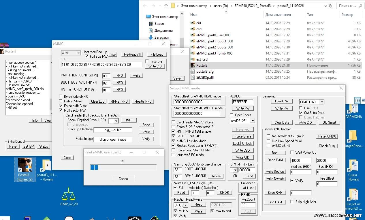

letunov45 Дата: Воскресенье, 18.10.2026, 18:43:37 | Сообщение # 4 | Тема: Общая тема (Новости + новые версии ПО) | Отредактировал: letunov45 - Воскресенье, 18.10.2026, 18:54:20
Сообщений: 253
Уже вторую рабочую KLM8G1GETF B041 завалил в - still busy. - Failed, try restart power.
При замене FW. Считал родную. Вошел в BOOT, поставил галку Use Low Speed for all, поставил галку Use Erase 1160, Write FW - Выбрал файл FW, стерлось. Снял галку Erase FW - выбрал 2260 , выбрал файл FW, снял питание с выдержкой переподключился и теперь постоянный still busy. Какие еще манипуляции можно сделать?

letunov45 Дата: Суббота, 17.10.2026, 18:14:10 | Сообщение # 7 | Тема: Общая тема (Новости + новые версии ПО) | Отредактировал: letunov45 - Суббота, 17.10.2026, 18:27:22
Сообщений: 253
Цитата Postal2 ()
У неё чистый RPMB
об этом говорит вот эта строчка - - RPMB is virgin (not set).?
- RPMB size = 524288
- send request 0x0004...
- busy not start .
- response 0400
- result 0007
Перепутал с надписью operation OK (RPMB used) и решил очистить, хотя сделано было раньше с этой ЕММС
Вторую проверяю с последней версией postal3_11102026 и так же postal3_18092026am_FX2LP_FW_V_015, пробую и с основным питанием и с дополнительным при нажатии SET ISP
Config Load Success.
Connection opened .
- still busy.
- Failed, try restart power .
3F 40 FF 80 80 FF 00 00
FF FF FF FF FF FF FF FF
3F 00 EE 00 01 FF 00 00
fx2lp device closed.

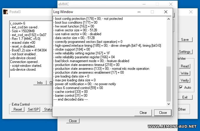

letunov45 Дата: Суббота, 17.10.2026, 16:26:06 | Сообщение # 8 | Тема: Общая тема (Новости + новые версии ПО) | Отредактировал: letunov45 - Суббота, 17.10.2026, 16:44:11
Сообщений: 253
EMMC KLM8G1GETF B041 пытаюсь стереть FW, чтобы очистить RPMB. но error cmd28, что то можно сделать?
Вторая точно такая же ЕММС, но при стирании FW тоже ошибка. Обе микросхемы на выброс?

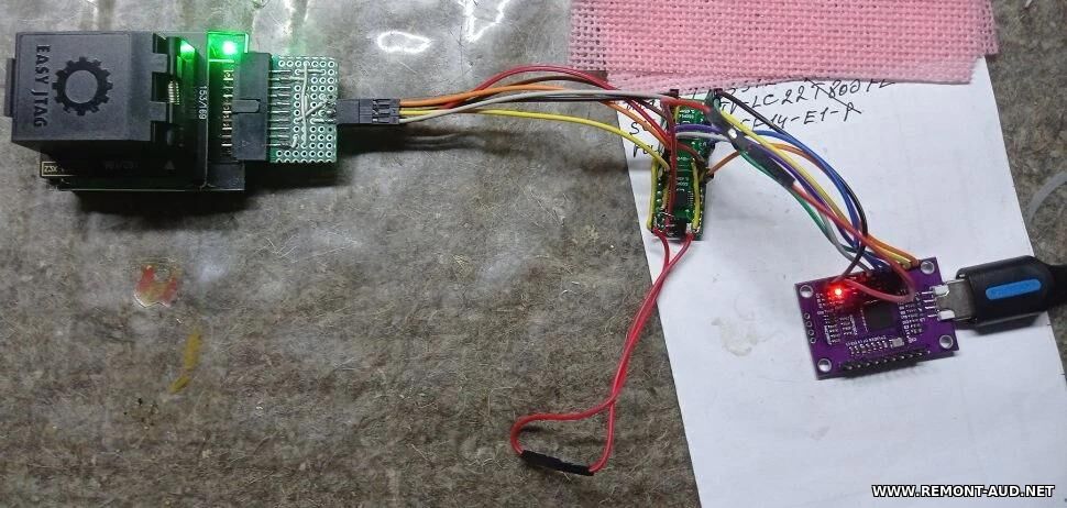

letunov45 Дата: Среда, 14.10.2026, 16:44:15 | Сообщение # 13 | Тема: Общая тема (Новости + новые версии ПО)
Сообщений: 253
Цитата Postal2 ()
должно стоять 30 MHz.
А у меня 10 MHz стоит, как дочитает до конца исправлю на 30

Сделал набросок FT232+WT245, в кроватку положил EMMC Toshiba, выше писал о ней, что снята с рабочей платы, но на EPM240+FX2LP не хочет читаться. На FT232+WT245 при питании 1,8 и 3,3 вольта даже не определилась. поставил перемычку на 1,8 и 3,3 вольта и чтение пошло. прогоню до конца, потом сообщу о результате. Может галочки какие не поставил или наоборот лишние?
Сейчас время 18,17 прочитало 33%, очень медленно вроде ? Еще, может добавить куда то светодиод для моргания - визуального оживления изделия?

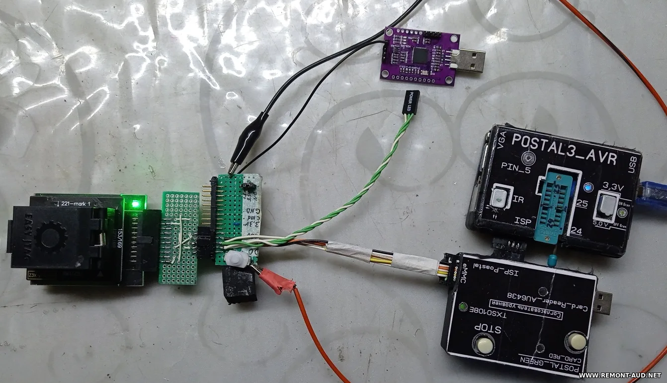

letunov45 Дата: Вторник, 13.10.2026, 16:10:28 | Сообщение # 15 | Тема: Железо Postal-3 (USB) | Отредактировал: letunov45 - Вторник, 13.10.2026, 16:12:34
Сообщений: 253
Цитата Postal2 ()
Тестовый адаптер (на 3.3 вольт) для FT232H для eMMC ISP на высокой скорости собрал за один вечер (фото).
Тут на фото питание только 3,3 вольта? 1,8 не подключал?
