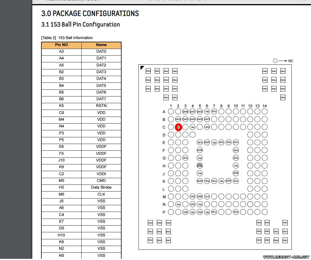

Пытаюсь подключиться тоненькими проводками к еммс H26M41204HPR голой, приклеяной двусторонним скотчем на лист бумаги.Подсмотрел у Vovnn распиновку пятаков и зашел в тупик. Дело в том, что пятаки питания которые на рисунке имеют одно и то же название Vdd в самой еммс, не все соединены между собой. Они на плате телевизора соединяются. К какому пятаку Vdd (3,3), VddF (1,8V) и корпус Vss надо припаяться в этой микросхеме? Подскажите пожалуйста, кто знает. https://remont-aud.net/_fr/996/9429964.png
sman Дата: Среда, 31.01.2024, 16:27:37 | Сообщение # 752
Сообщений: 337
По идее их всех надо между собой..и земли тоже..

sman, sman, Vovnn написал, что он подключался не ко всем, а всего тремя проводками. Там ко всем не припаяешь. Трудно даже пять проводков припаять. Рука дрожит ,плохо видно и т.д. Я у него еще одну подсказку нашел, но не знаю ,походит ли она ко всем BGA 153? На ней DATO -это С1. А у меня DATO -A3.

наполеон, если в режиме прозвонки земляные пятаки звонятся между собой и так же питания VCC, VCCQ то хватит припаяться и по одному проводку. Не забываем повесить конденсатор 0,1 - 1 мкф на вывод VDI.
Vovnn Дата: Среда, 31.01.2024, 19:23:35 | Сообщение # 757 | Отредактировал: Vovnn - Среда, 31.01.2024, 19:25:24
Сообщений: 868
Вот еще
