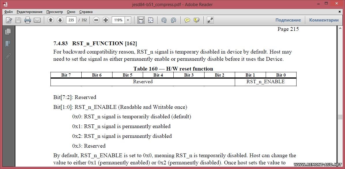

Обнаружил одно не совпадение между рисунком на стр. 48 и официальным рисунком распиновки разьема 20 pin. На официальном вывод Reset идет на 15 контакт, а не на 16-й.Все остальное совпадает. Но правильно все-таки на рисунке с 48-й странице.Прозвонка подтвердила это . P.S. Прочитал на форуме Кенотрон ,что H26M31003GMR с включеным RST нормально работает в телевизорах LG шасси 42 .И с включеным ресетом и с выключеным работает .Так что включеный ресет- это еще не катастрофа?
"H/W Reset Function [162] - режим управление выводом RST eMMC (если должен быть 0x01 , то надо выставить, если не должен быть 0x01 - не имеет значения, 0x00, 0x01 или 0x02)."
наполеон Дата: Вторник, 28.05.2024, 13:01:47 | Сообщение # 933 | Отредактировал: наполеон - Вторник, 28.05.2024, 13:15:31
Сообщений: 84
bt17, Я считаю, что с 00 будет работать любое устройство. А вот с 01- неизвестно .А про 02 - так не бывает. Reset или выключен, или включен. 00 или 01. 02- не бывает.

02- не бывает.
Может и не бывает, я не знаю.
Вот из лога:
"Writing eMMC Register ...
Reg: 162 Value: 0x02
Successfully"

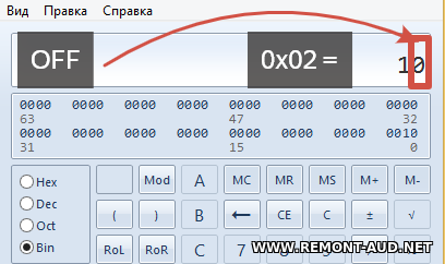

ФАРТ Дата: Понедельник, 24.06.2024, 07:38:47 | Сообщение # 941
Сообщений: 6302
наполеон, в принципе ты отчасти прав про 0. Но для понимания этого следует заглянуть в калькулятор.
На картинке видим значение 0х02 в BIN, где явно виден бит0 в нуле, что и означает, что ресет выключен, равно как и при значении 0х00. Это же подтверждает и даташит.
Если можно так выразиться, в формате BIN работают все цифровые устройства. HEX нам даден в основном для визуального удобства.
Аналогичную ситуацию мы можем наблюдать и в других (если кто в курсе) устройствах, где одни конструктора в документации использовали значения А1, другие просто 1 (1-й порт), или (34/04 = 3-й порт), что собственно активировало (1) один и тот же порт.
наполеон Дата: Понедельник, 24.06.2024, 12:51:35 | Сообщение # 942
Сообщений: 84
ФАРТ, Я из сообщения Кащея Б. понял, что есть ситуация ,при которой Reset выключен постоянно и есть ситуация, когда Reset выключен навсегда 0х02, и это не одно и тоже.Когда навсегда-то это все ,суши весла...
ФАРТ Дата: Понедельник, 24.06.2024, 13:10:44 | Сообщение # 943
Сообщений: 6302
Это исключительный случай и нам он вряд ли грозит. biggrin По умолчанию (новая) всегда должно быть 0. Да и не проблема программатором и выключить "защелку", если это уж сильно надо кому-то
