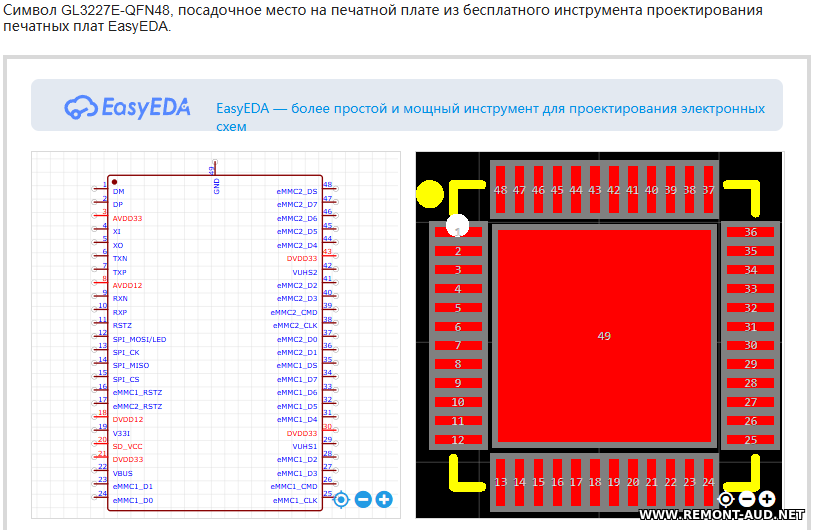

verniy68 Дата: Вторник, 13.05.2025, 23:09:43 | Сообщение # 985
Сообщений: 111
И90, имеет-ли это отношение к искомому:

И90 Дата: Среда, 14.05.2025, 04:31:36 | Сообщение # 987 | Отредактировал: И90 - Среда, 14.05.2025, 04:33:10
Удаленные
Сообщений:
Да и это уже больше похоже на мой чип, видимо последняя буковка в наименовании имеет значение, благодарствую ещё раз.
