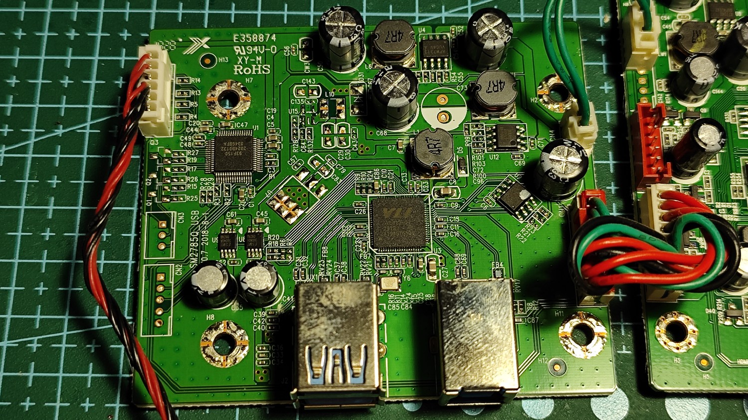

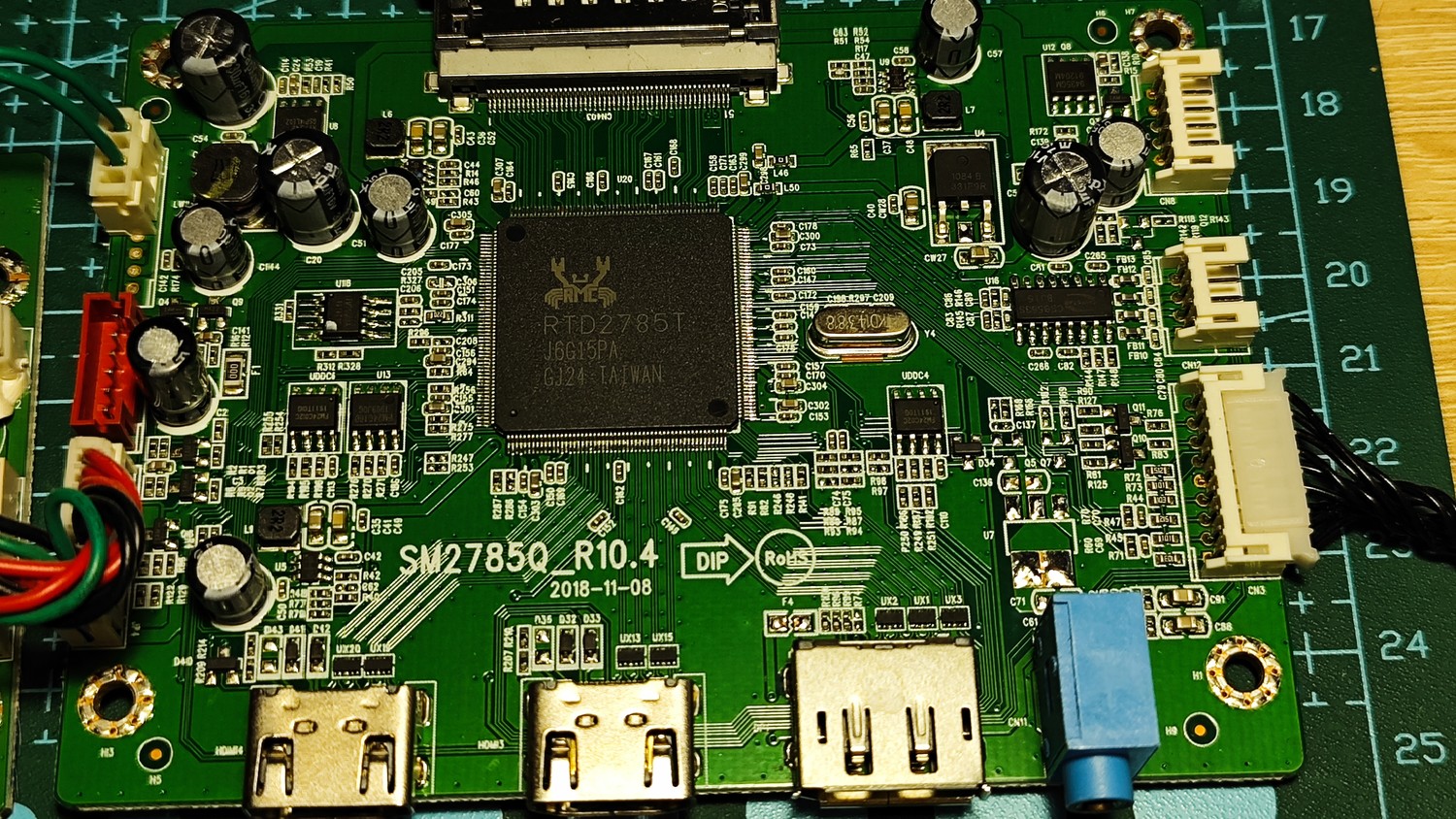

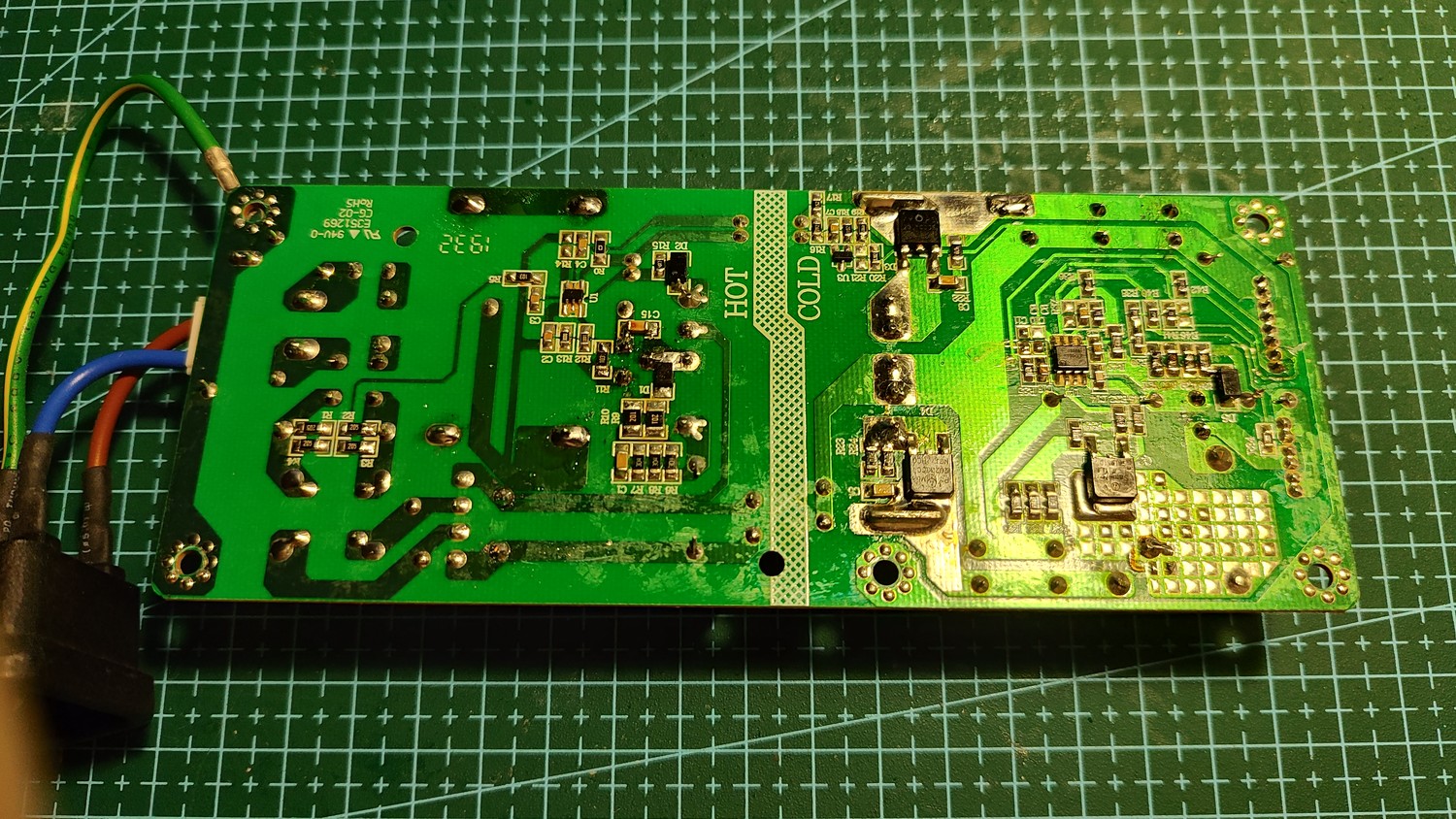

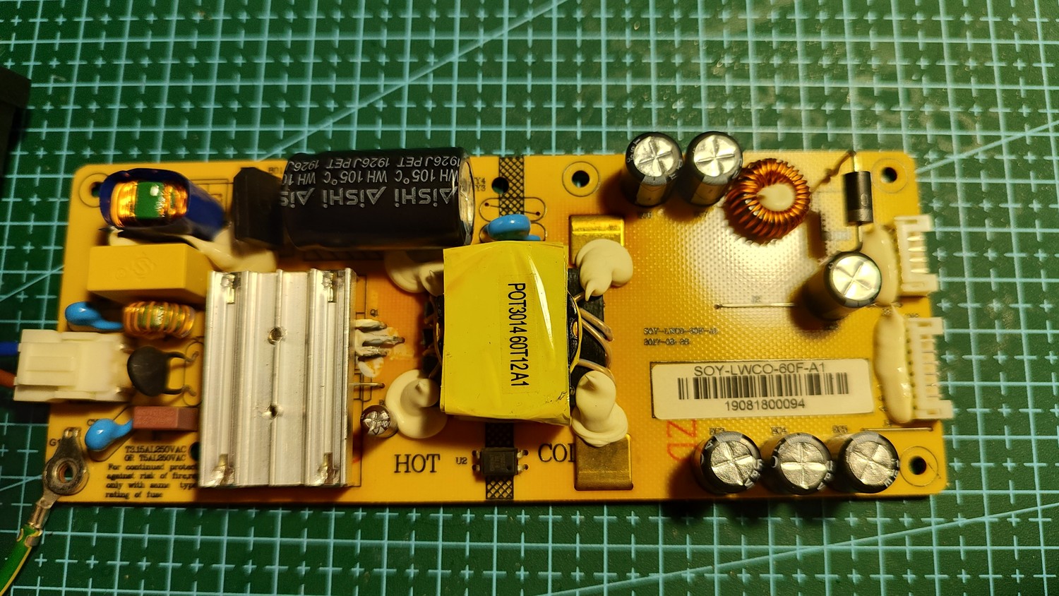

Xabib2302 Дата: Суббота, 28.06.2025, 11:00:22 | Сообщение # 1 | Отредактировал: Xabib2302 - Суббота, 26.07.2025, 18:13:47
Сообщений: 5
Наличие схемы: Нет
Доброе время суток. Имеется монитор XG240R (VS17037) 2019 года выпуска. Проблема в том, что он включается на несколько секунд, покажет картинку и все или постоянно мигает индикатор питания. Разобрал монитор проверил конденсаторы, в принципе по емкости немного потеряли, а в остальном esr vloss норм. На основном конденсаторе в 450в напряжение 313в. И заметил, что при подключенной плате управления напряжение проседает с 12 вольт и скачет с 9 до 7 вольт. Если отключить, то все стабильно
