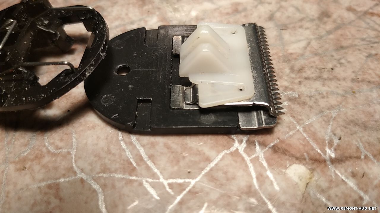

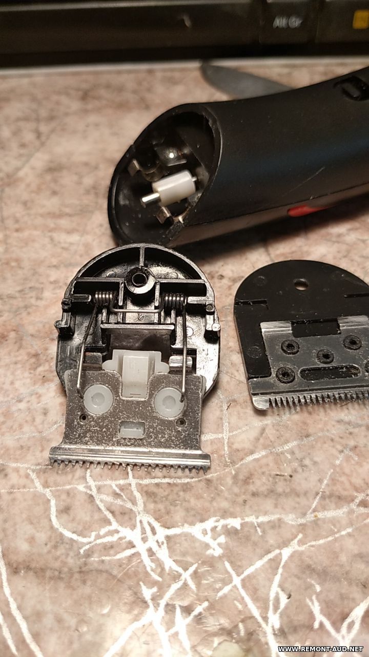

ru3ap Дата: Суббота, 05.04.2025, 11:36:24 | Сообщение # 23 | Отредактировал: ru3ap - Суббота, 05.04.2025, 11:53:05
Сообщений: 922
Цитата tutu7 ()
Нет
странно... там движущий нож по другому поставить никак нельзя...
вот так стоит подвижная часть ножа:
похоже не так собрал...
так чек не проходит...но не пойму как собрать.
пружину надо как то по другому ставить.

mad-max Дата: Суббота, 05.04.2025, 11:58:36 | Сообщение # 28
Сообщений: 134
Цитата ru3ap ()
хочу восстановить работу.
ru3ap, не трогайте ножи. Пружину переверните. Нож оденьте на ее.
ru3ap Дата: Суббота, 05.04.2025, 12:02:15 | Сообщение # 29
Сообщений: 922
на последнем фото правильное положение ножей?
mad-max Дата: Суббота, 05.04.2025, 12:07:05 | Сообщение # 30
Сообщений: 134
ru3ap, да.
