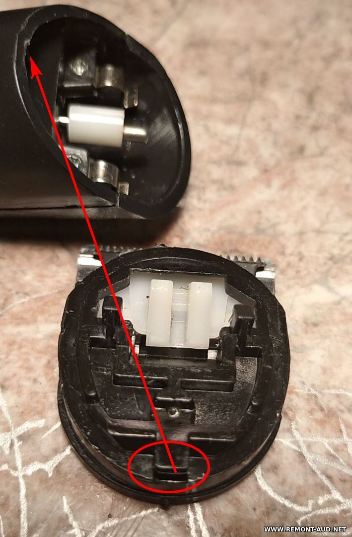

Триммер не включался от движка переключателя: я разобрал , режущий блок полностью рассыпался...
Не включался из-за контактов на пластине - образовалась окисная плёнка образовалась. Я почистил ластиком и замыкание контактов стало нормальным.
стал движок включаться.
Долго мучился со сбором режущего блока, вроде бы его собрал , но вставить не могу:
у режущего блока два пластмассовых черных Напр выступа справа и слева, которые точно упираются в выпуклые пружинки.
Направляющий выступ у режущего блока я направляю вверх , где для него есть паз и пытаюсь нажимать вниз...но блок не встаёт на место.
Может кто сталкивался с этой китайским триммером?
В интернете другие модели , а у этой даже нет надписи что за модель.

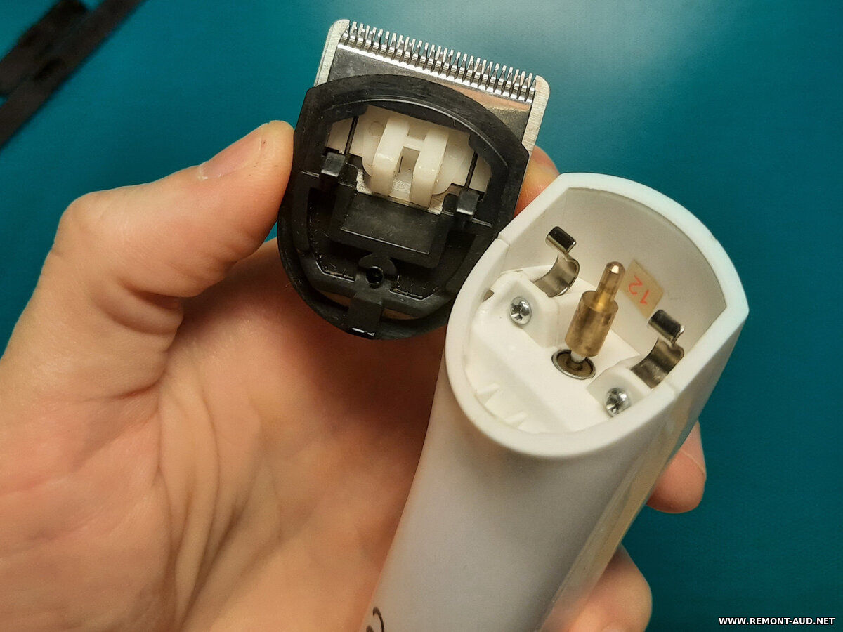

tutu7 Дата: Четверг, 03.04.2025, 19:47:57 | Сообщение # 2
Сообщений: 1695
Может попробовать эти пружинки развернуть на 180° в горизонтальной плоскости? nover
Asket Дата: Четверг, 03.04.2025, 19:51:37 | Сообщение # 3 | Отредактировал: Asket - Пятница, 04.04.2025, 08:39:08
Модераторы
Сообщений: 4517
У всех ножи съемные для чистки. Сначала низ (на фото) в паз вставляй, затем до конца прижимай вверх.

Asket Дата: Четверг, 03.04.2025, 20:18:08 | Сообщение # 5 | Отредактировал: Asket - Четверг, 03.04.2025, 20:20:58

ru3ap Дата: Четверг, 03.04.2025, 20:29:22 | Сообщение # 6 | Отредактировал: ru3ap - Четверг, 03.04.2025, 20:32:46
Сообщений: 922
Цитата Asket ()
Смысл у всех один
у меня пружинки не так стоят как на видео...
Asket Дата: Четверг, 03.04.2025, 20:33:43 | Сообщение # 7 | Отредактировал: Asket - Пятница, 04.04.2025, 08:39:22

ru3ap Дата: Четверг, 03.04.2025, 20:43:16 | Сообщение # 8 | Отредактировал: ru3ap - Четверг, 03.04.2025, 21:06:59
Сообщений: 922
Вы правы, только не в горизонтальной а в вертикальной плоскости...спасибо! drinks
Цитата Asket ()
Смысл у всех один
Эта ссылка вторая помогла мне увидеть как правильно должны стоять пластины эти.
спасибо drinks

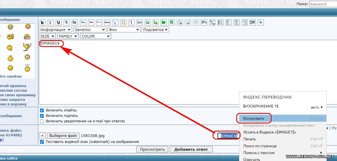

Добавлено (03.04.2025, 21:04:45)
Цитата Asket ()
а как вставить так, чтобы не в спойлере было?
Когда картинка сразу видно, то сразу можно было увидеть что не так стоят пластинки...
Asket Дата: Четверг, 03.04.2025, 21:22:20 | Сообщение # 9
Модераторы
Сообщений: 4517
В этой теме тренируйся
https://remont-aud.net/forum/36-1103-1
