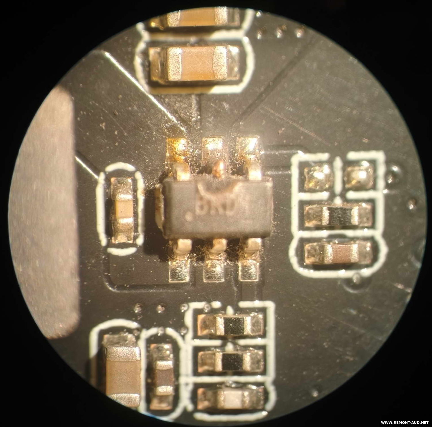

Вместо 12 вольт воткнули 24.
Два преобразователя SOT23-6 с маркировками BRDf и DuCE выгорели. Оба имеют цоколевку
1 - BS
2 - GND
3 - FB
4 - EN
5 - Vin
6 - SW
По базе DC-DC вроде бы это ETA8103 и ETA8113 соответственно, отличаются частотой и опорным напряжением.

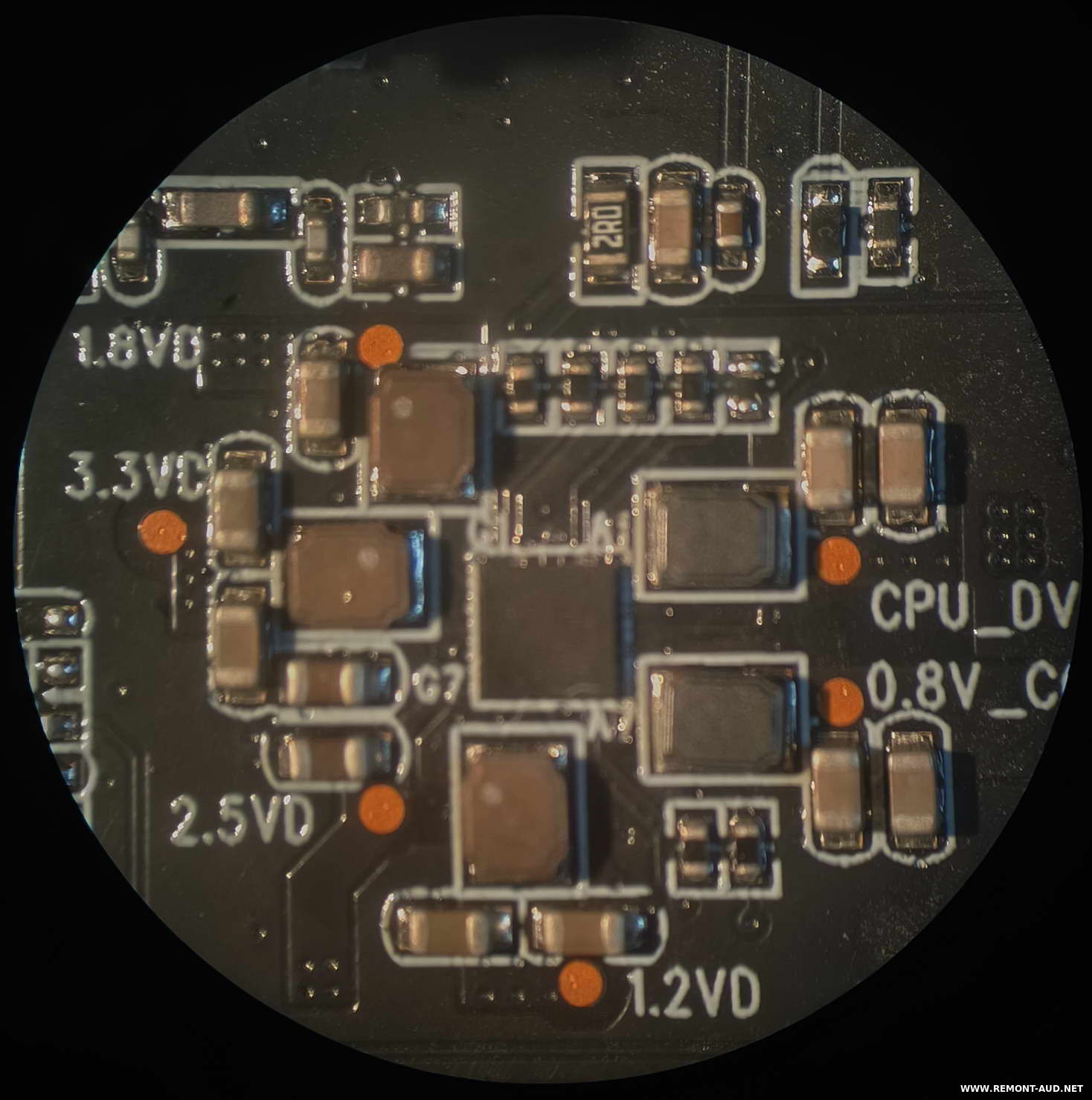

Выпаял, выход DuCE идет на основной преобразователь, по этой линии единицы Ом. Вот этот DC-DC идентифицировать не могу, корпус BGA 3х3мм, маркировка AZ16Z.
По выходам преобразователя аномально низких сопротивлений нет, надеюсь проц живой.
На фото маркировку не видно, для лучшей читаемости решил протереть спиртом, а верхний слой стерся вообще и корпус стал сплошное стекло без надписей. Впервые с таким столкнулся, чтобы спиртом стирался слой с маркировкой.
Добавлено (04.11.2026, 11:08:34)
Написал письмо в support Zidoo, ответили.
BRDf = ETA8103,
DuCE = ETA8113,
AZ16Z = APW7899HAI-TRG.
Первые два DC-DC идентифицировал правильно.
Нашел где купить, поставил, аппарат работает.
