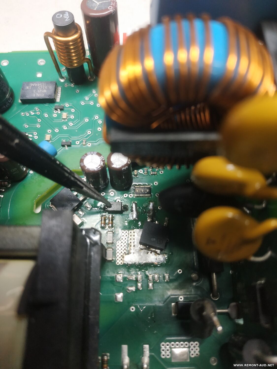

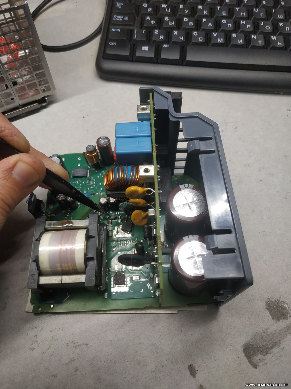

Блок питания Siemens Sitop PSU200M 24в, 5а, не могу понять что за элемент на фото. Схема собрана на драйвере IRS21064s, в высоковольтной части выбит полевик по минусу 06N80С3 с токоизмерительным резистором, полевик выбило в затвор дополнительно, там все понятно. Этот "элемент" стоит в паралель токоизмерительному резистору 0,1 ом. Маркировка на нем почти не читается но можно предположить что там (CN Z542) или (CN Z5-2) но это не точно. Визуально это диод. Назначение его бы понять то же.
