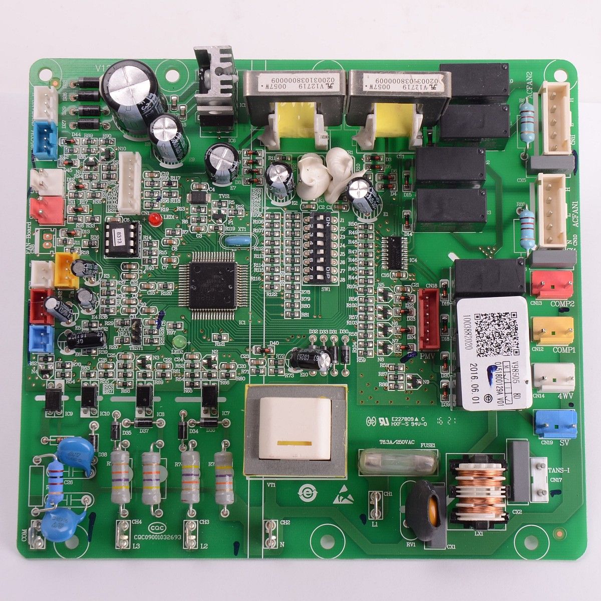

кондиционер haier Super Match трехфазный не инвертор
diltuk Дата: Четверг, 13.08.2026, 22:14:44 | Сообщение # 1 | Отредактировал: diltuk - Воскресенье, 27.09.2026, 05:48:55
Сообщений: 433
модель haier 1U60IS1EAB(1) https://on-lineclimat.ru/upload....68e.pdf
ошибка E7 6 миганий светика наружного блока по мануалу это зашита по низкому и высокому напряжению.
питания в порядке ,запускается компрессор и вентилятор наружного блока секунду и в защиту уходит
был сгоревший трансформатор 11в имхо контроль переменного напряжения заменил,ошибка не ушла
этот транс через диодный мост выпрямляет и через делители 10к идет на проц и оптроны фазы,
что означает в мануале неотменяемая в конце ошибок?
