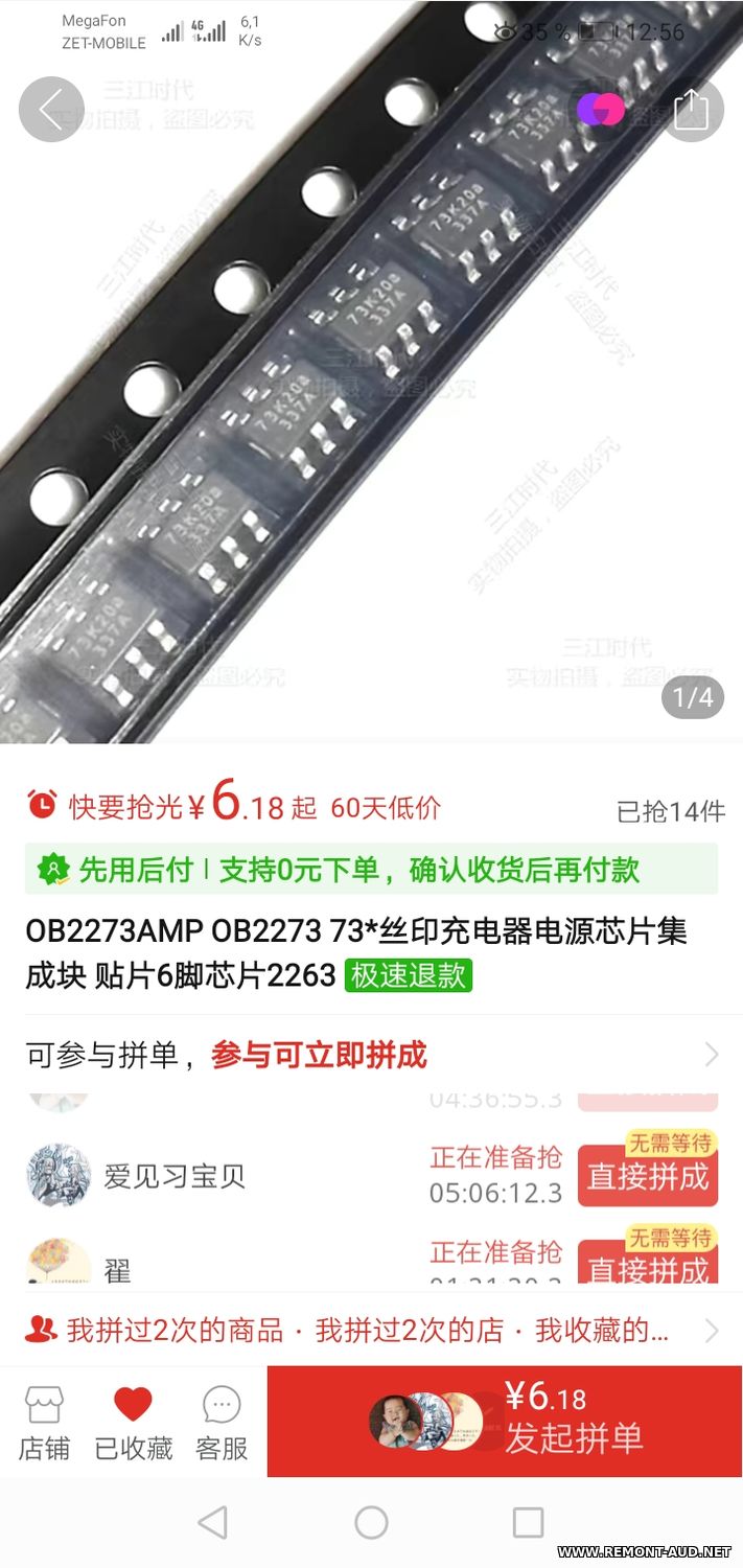

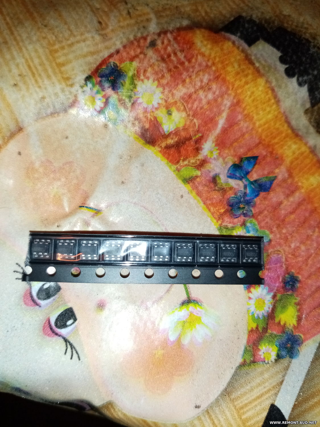

Всем добра. Заказал с Китая указанные шимки, пришли вот такие. Китаец утверждает, что оно. Маркировка GC6273, а всегда 73 было вначале и по даташиту 73yww. Как думаете, оно?
MASTERSTARIY Дата: Среда, 26.10.2022, 12:07:44 | Сообщение # 2
Сообщений: 5442
да оно drinks

Уже понял, что затупил. Гугл выдаёт в одной строке, как аналоги. Просто заказывал, конкретно, ОВ, поэтому засомневался по маркировке, не сталкивался с GC. Спасибо
machenist Дата: Четверг, 27.10.2022, 08:22:41 | Сообщение # 6
Сообщений: 14971
так **6273 любой аналог, впереди - буквы, поизводитель.
batona Дата: Четверг, 27.10.2022, 10:49:58 | Сообщение # 7
Сообщений: 35
я заказывал ob2273, пришли gc6273. Помимо букв есть разница, на мой взгляд. Не вспомню сходу, но, по-моему, были, и при полностью одинаковой цифровой части маркировки, микросхемы не являющиеся аналогами. Всем спасибо.
machenist Дата: Четверг, 27.10.2022, 11:17:31 | Сообщение # 8
Сообщений: 14971
это только по твоему, у всех остальных это аналоги biggrin
batona Дата: Суббота, 29.10.2022, 11:35:08 | Сообщение # 9
Сообщений: 35
Не у всех, и не всегда.

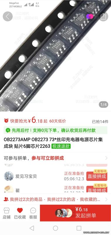

ильшат Дата: Понедельник, 10.03.2025, 10:41:41 | Сообщение # 10 | Отредактировал: ильшат - Понедельник, 10.03.2025, 11:01:34
Сообщений: 8830
А мне прислали с таобао с маркировкой qbxn при заказе OB2273. Это тоже оно или нет? И логотип какой-то спереди, непонятный похожий на букву лямда что ли называется.
Хотя на странице товара, на фото маркер 73хх.
machenist Дата: Понедельник, 10.03.2025, 11:42:12 | Сообщение # 11
Сообщений: 14971
ильшат, тебе прислали
MICRONE ME8204BM6G marking: QB
там даташит https://www.chipdip.ru/product0/8023075821
И, да - это аналоги
