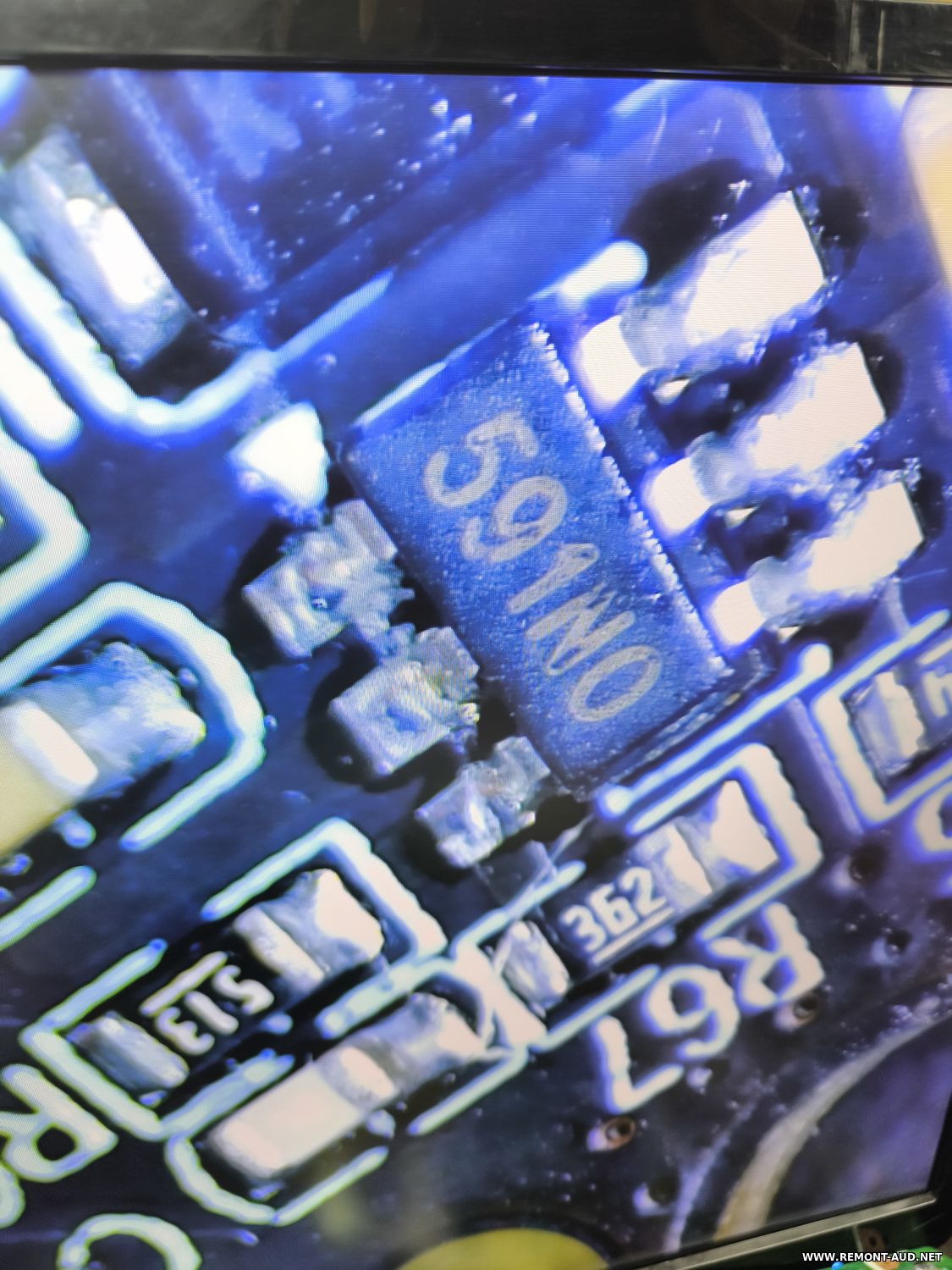

Всем привет!
Помогите опознать микросхему предположтительно DC преобразователь маркировка 591N0 корпус sot23-6
MASTERSTARIY Дата: Среда, 17.07.2024, 09:20:02 | Сообщение # 2
Сообщений: 5441
Allitxpress -понижающий блок питания CS2459GJ printing 591N 0.5A60V
yllymah Дата: Пятница, 19.07.2024, 09:06:30 | Сообщение # 3
Сообщений: 127
спасибо большое
machenist Дата: Воскресенье, 21.07.2024, 09:16:18 | Сообщение # 4 | Отредактировал: machenist - Воскресенье, 21.07.2024, 09:16:52
Сообщений: 14914
CS2459GJ
копировальщик = MP2459GJ
yllymah, тему закрой

yllymah Дата: Вторник, 23.07.2024, 08:53:13 | Сообщение # 5
Сообщений: 127
Всем спасибо за помощь
