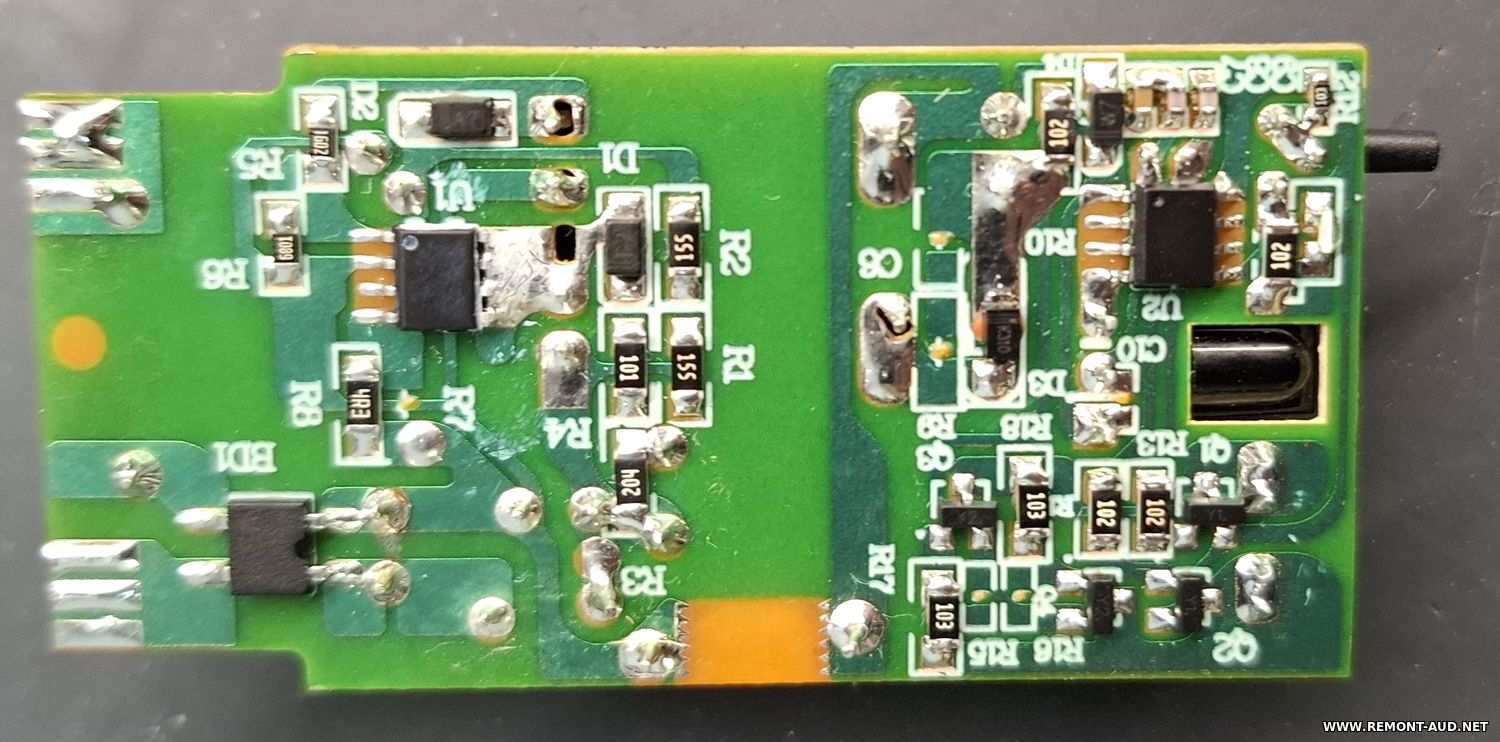

Принесли драйвер от гирлянды, битая шимка (затёрта), пытался подобрать не получилось, прошу помощи в опознании.
Лупанов Дата: Среда, 25.12.2024, 14:54:10 | Сообщение # 2 | Отредактировал: Лупанов - Среда, 25.12.2024, 15:00:51
Сообщений: 488
Корпус SO-8

Шимка по высокой у меня не затерта, а микросхема по низкой затерта. Выкладываю фото.
machenist Дата: Среда, 05.02.2025, 18:17:48 | Сообщение # 4 | Отредактировал: machenist - Среда, 05.02.2025, 18:29:37
Сообщений: 14964
Pavlovich007, так, это - не то, что нарисовал Лупанов
твоя - http://lipuxin.com/_120241227/1042535420.pdf?fname=DP2312_REV1
скорее , похожа , на DP25133
machenist Дата: Среда, 05.02.2025, 19:59:40 | Сообщение # 5
Сообщений: 14964
Pavlovich007, может и совпадает, меня фото, в раре, от ТС, не открылись. (смотрел, по рисунку в старттопике)
Сфотай, что - бы обвес, DP2312, побольше, с дорожками

По распиновке вроде еще подходит CR5216BSF / CR5216BSG
правда в продаже не нашел.

Попался другой похожий драйвер LED гирлянды фирмы MINGXIA 36V 10W.
Плата похожая на ту, что выкладывали выше, но без IK приемника. В остальном расположение деталей почти аналогично.
Шим высоковольтной части U1 - LN1F35 . микросхема модулятора так же затертая, без опознавательных знаков.
Выложу фото и даташит, может еще кому пригодится.
