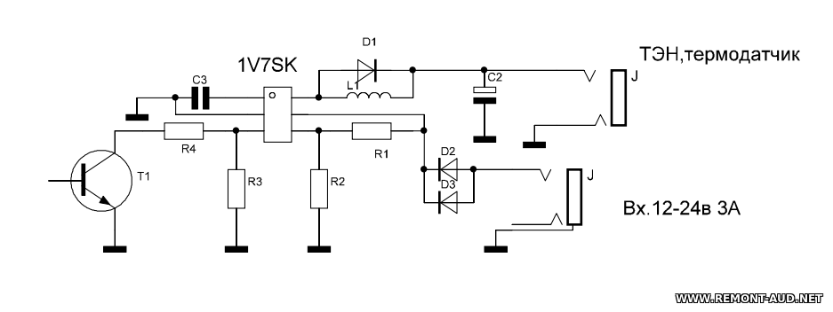

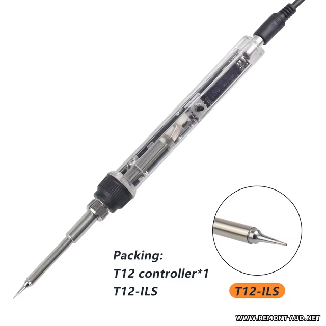

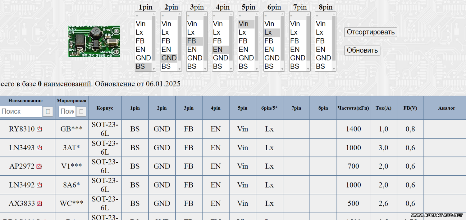

Приветствую!Проблема,перестал работать паяльник Т12 ,все в ручке кроме БП,управление электронное.Перестал работать DC/DC-преобразователь на 1V7SK SOP25-6,на счет корпуса не уверен,постоянно путаюсь.Хотелось бы узнать что за микра,дроссель разлетелся 4R7 на нем написано,в схеме то-же могут быть ошибки... Временно поставил линейный 78L05 работает,греется только в пределах,но...

Цитата remontitor ()
1V7SK SOP25-6

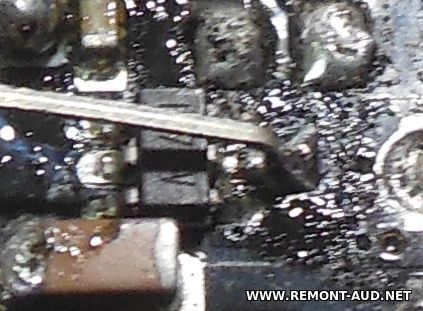

Фото микросхемы очень желательно.
"Перестал работать DC/DC-преобразователь" - похож на Power Distribution Switch
remontitor Дата: Понедельник, 13.01.2025, 08:27:27 | Сообщение # 3 | Отредактировал: remontitor - Понедельник, 13.01.2025, 08:28:42
Сообщений: 799
Я допускаю что первая просто черточка ключа,тогда получается (V7SV) XC6111E627MR.Маркировка на втором паяльнике 1V7SK
remontitor Дата: Понедельник, 13.01.2025, 08:34:28 | Сообщение # 4 | Отредактировал: remontitor - Понедельник, 13.01.2025, 08:36:37
Сообщений: 799
Если забить в подбор ... таблица,то очень много подходит. https://remont-aud.net/dc_dc/ тогда какая частота?

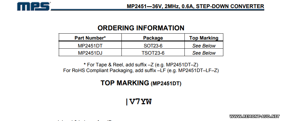

adam7 Дата: Понедельник, 13.01.2025, 08:42:55 | Сообщение # 5
Сообщений: 449

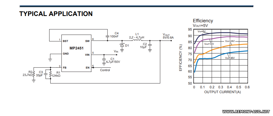

Может на эту похожа?
IV7EJ - MP2451DT-LF-Z
remontitor Дата: Понедельник, 13.01.2025, 08:55:41 | Сообщение # 6 | Отредактировал: remontitor - Понедельник, 13.01.2025, 08:58:42
Сообщений: 799
adam7, Ае... оно и е,благодарю. http://file.remont-aud.net/baza/dc_dc/data/MP2451.pdf
