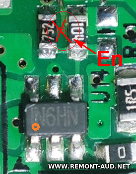

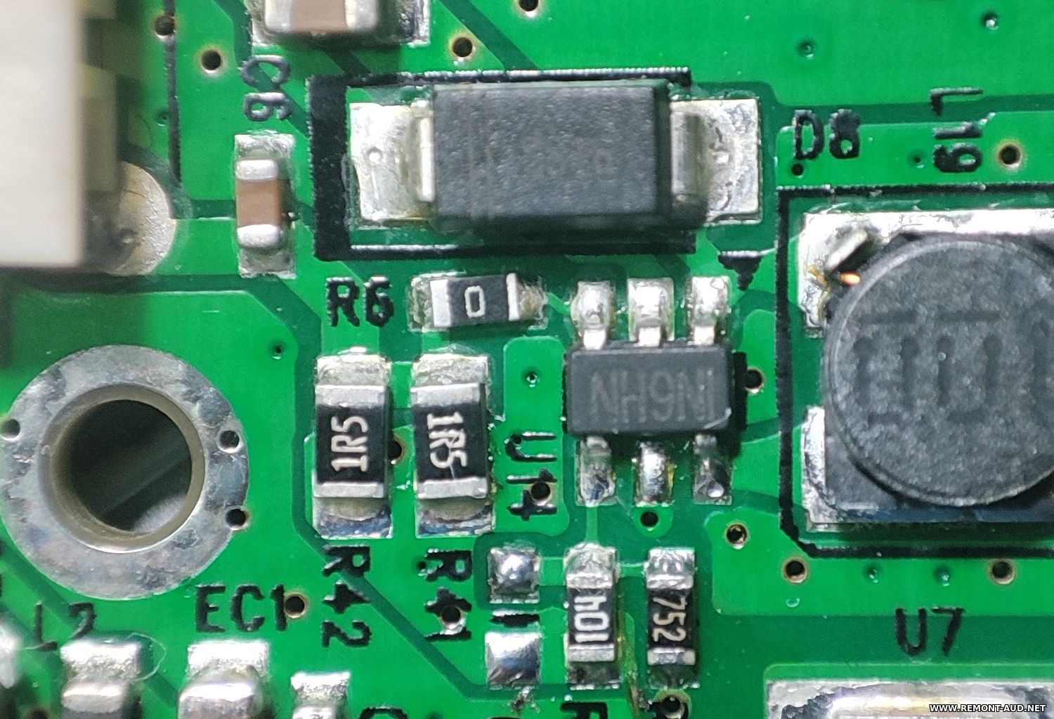

Помогите опознать SOT23-5 маркировка N6
kolya555 Дата: Понедельник, 28.04.2025, 14:01:08 | Сообщение # 1 | Отредактировал: kolya555 - Понедельник, 28.04.2025, 14:47:54
Сообщений: 66
Помогите опознать драйвер подсветки китайской автомагнитолы SOT23-5 NH9NI help
lotas Дата: Понедельник, 28.04.2025, 14:33:14 | Сообщение # 2 | Отредактировал: lotas - Понедельник, 28.04.2025, 14:37:27
Сообщений: 492
Цитата kolya555 ()
SOT23-5 NH9NI
Вообще то читается как IN6HN, а это MP3302DJ-LF-Z

skolin Дата: Понедельник, 28.04.2025, 18:24:24 | Сообщение # 4
Сообщений: 886
Цитата kolya555 ()
SOT23-5
Я посчитал - 6 ножек (SOT23-6) и все задействованы. И еще FB -? Плохо вижу?
Asket Дата: Понедельник, 28.04.2025, 18:39:23 | Сообщение # 5
Модераторы
Сообщений: 4517
На плате 6 контактов, потому что туда можно и 6-и ногий драйвер припаять, где пятая нога будет OVP.

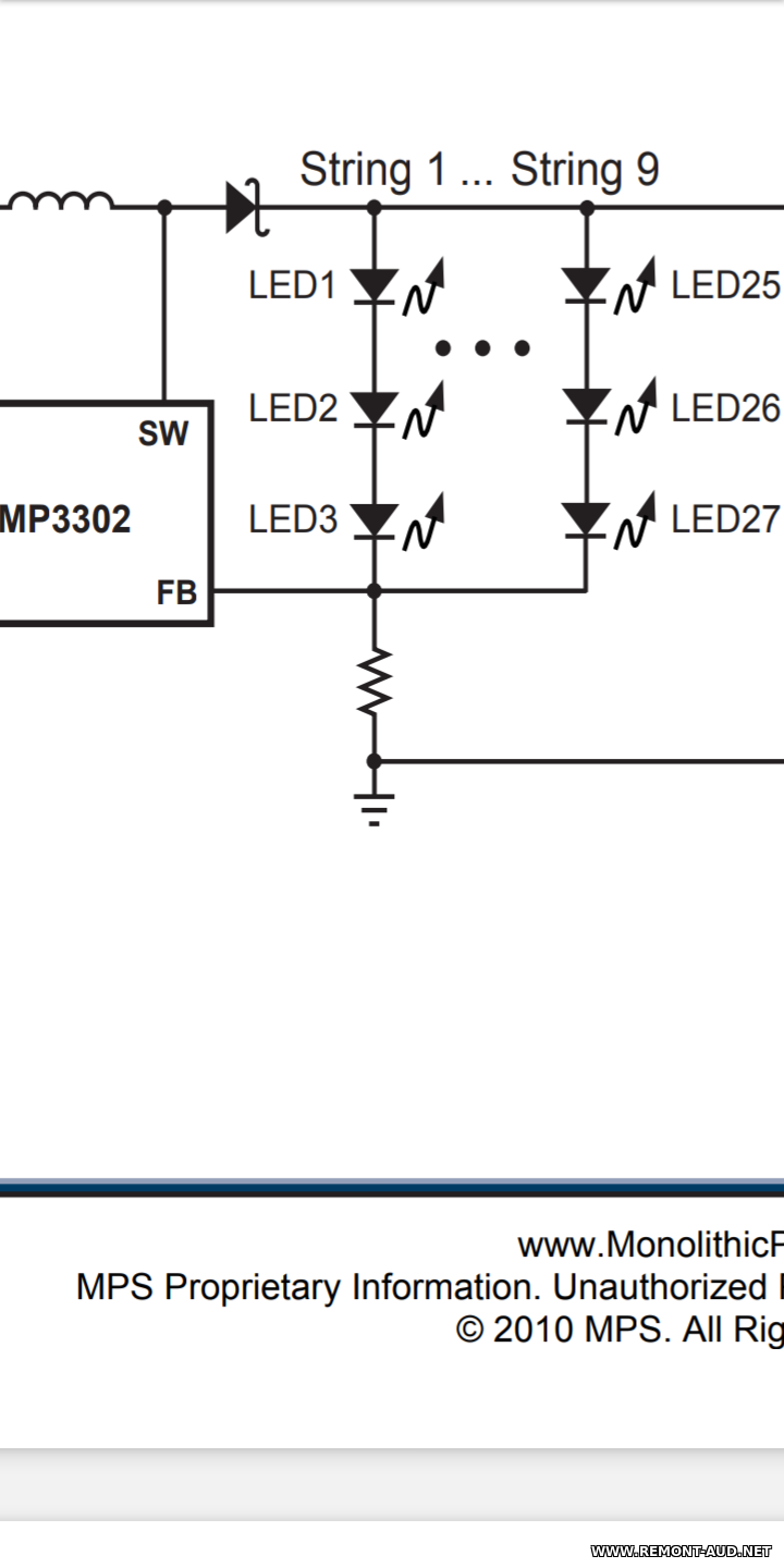

Не ответили на это.
Asket Дата: Понедельник, 28.04.2025, 20:12:06 | Сообщение # 7
Модераторы
Сообщений: 4517
Цитата skolin ()
Не ответили на это.
Так тут считать надо от точки, что отметил и смотреть даташит к чему Fb а к чему En, который не просто En но и Dim.
И цитата не моя а твоя.
skolin Дата: Понедельник, 28.04.2025, 20:19:27 | Сообщение # 8 | Отредактировал: skolin - Среда, 30.04.2025, 00:39:53
Сообщений: 886
Цитата конечно моя.
Asket Дата: Понедельник, 28.04.2025, 20:26:36 | Сообщение # 9
Модераторы
Сообщений: 4517
Цитата skolin ()
На снимке FB - 4 нога а по даташиту - 3 нога.
Ещё раз. Смотри в даташите, к чему подключается Fb.

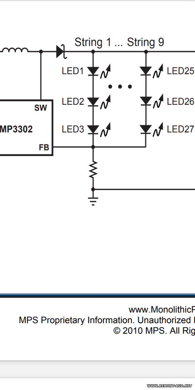

Снимок выще давал. Что не так? Еще вот так.
Asket Дата: Понедельник, 28.04.2025, 22:04:36 | Сообщение # 11
Модераторы
Сообщений: 4517
skolin Дата: Вторник, 29.04.2025, 11:10:23 | Сообщение # 12 | Отредактировал: skolin - Среда, 30.04.2025, 00:40:35
Сообщений: 886
По вашему это FB 3 нога на землю через резисторы 1.5 Ом? Это и есть EN. Ну да ладно пусть останется каждый при своем мнении. Автор поставит узнаем.
machenist Дата: Вторник, 29.04.2025, 11:31:59 | Сообщение # 13
Сообщений: 14916
skolin, да так и есть
резистор по FB - нижнее плечо делителя, верхнее - светодиоды.

AlexBurns Дата: Вторник, 29.04.2025, 22:31:06 | Сообщение # 15
Литератор
Сообщений: 2374
Два резистора по 1.5 Ом, даже по фото видно что включены параллельно; получаем 0.75 Ом
Самый обыкновенный токовый датчик. А чтоб мощность резистора была больше - его "слепили" из двух резисторов...
