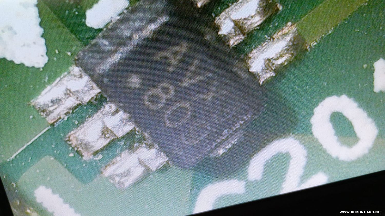

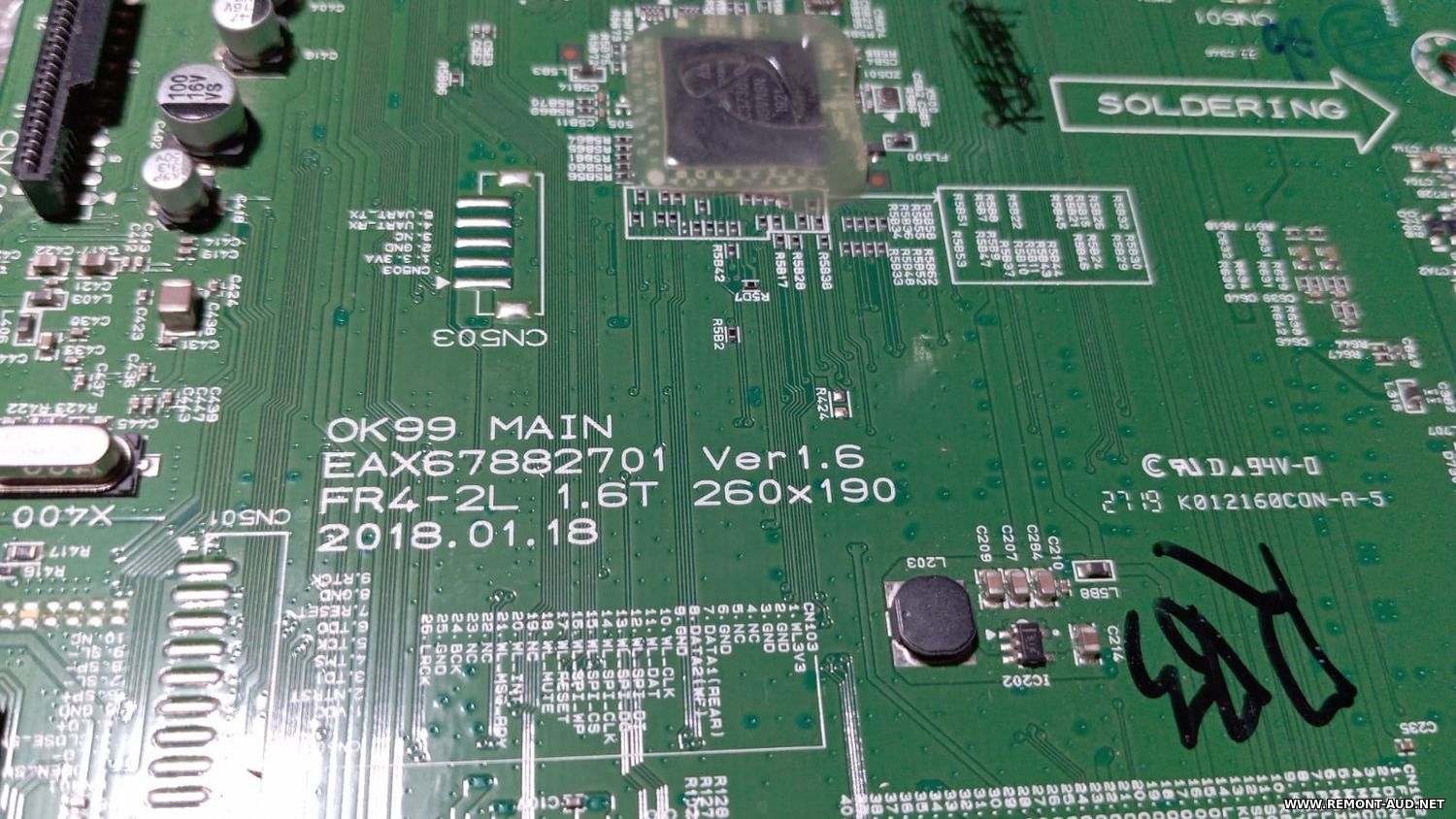

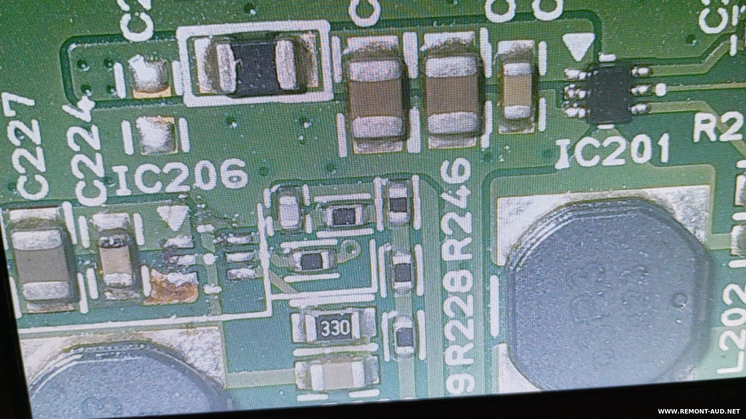

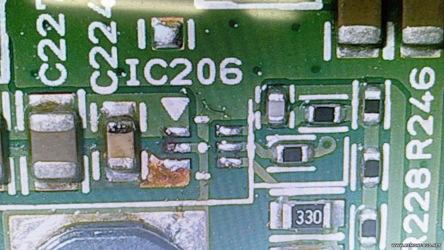

Привет всем друзья. Выгорел стабилизатор напряжение Стоят два шт рядом друг с другом. С одного маркировку удалось прочитать а второй в уголь превратился. Схемы на сей аппарат нет нигде.
1 PIN VCC
2 PIN OUT
3 PIN GND
4 PIN COMP
5 PIN EN
6 PIN FB
Подскажите плиз номер микросхему. По коду в сети ничего не смог найти..
Может у кого есть схема, хотя бы с основного майна, скиньте пожалуйста.
Добавлено (17.05.2025, 00:33:47)
Похожа на серию SY8009. Но не могу понять какая именно. nover
adam7 Дата: Суббота, 17.05.2025, 00:43:39 | Сообщение # 2
Сообщений: 462
Эта микросхема - MP9453GTF-Z.
