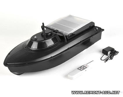

Привет друзья. Есть платка зарядки, для Li-ion акб на 3.7В 10А. Эта маленький кораблик, для рыбаков. В общем к кораблику было подключено другое зарядное устройство на 12В и сгорел контроллер на котором написано 4056. Нэт выдал всем известного контроллера TP4056. Но, не тут то было. Из пинов, который на моем пациенте, с TP4056 соответствует только пины светодиода красного и зеленого цветов и все. Корпус, питание, токовый пин, не соответствует. Помогите опознать контроллер. Что за хрень такая? Его разновидность? shock
Распиновка на моем контроллере
1,5 - VCC
2 - GND
3 - я так понял это тока задающий пин. Он через резистор на 1,3К подтянут на землю.
4 - GND
6 - на светодиод
7 - на светодиод
8 - BAT
Ниже фото сгоревшего моего контроллера.
А эта схема всем известного нам TP4056
Понятное дело что можно поставить отдельную платку, но, хочется восстановить родную и надо разобраться что за контроллер зарядки стоит на моем пациенте. pliz
Asket Дата: Среда, 25.06.2025, 14:41:13 | Сообщение # 2
Модераторы
Сообщений: 4517
ME4056SPG

Цитата Asket ()
ME4056SPG
Тот самый контроллер drinks good
