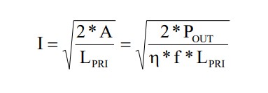

В ремонте тв Erisson 32LEJ02 с бп Forsun P4338. По сетевой сгорело все, были заменены - предохранитель, диодный мост, транзистор FQPF10N60C, шим LD7535, кондеры 68мкф 400в. Остались неизвесны резисторы по току R27-R30. Прошу помощи в определении номинала обугленных резисторов.
mister_yoshka Дата: Среда, 09.07.2025, 15:53:35 | Сообщение # 2
Сообщений: 998
Это резисторы,которые стоят между стоком полевика и корпусом в пределах пол-ОМА.Можно подобрать
machenist Дата: Среда, 09.07.2025, 16:31:29 | Сообщение # 3
Сообщений: 14899
можешь, посчитать
https://habr.com/ru/articles/489986/

Сопротивление резистора зависит от полевика,в частности сопротивление перехода исток-сток в открытом состоянии-Rds
В формуле про ток нет полевика

machenist Дата: Среда, 09.07.2025, 20:57:55 | Сообщение # 11
Сообщений: 14899
пример

botanik015 Дата: Суббота, 04.10.2025, 15:44:57 | Сообщение # 13
Сообщений: 123
1R0, r27. 1R0, r30. -r28,-r29. good
