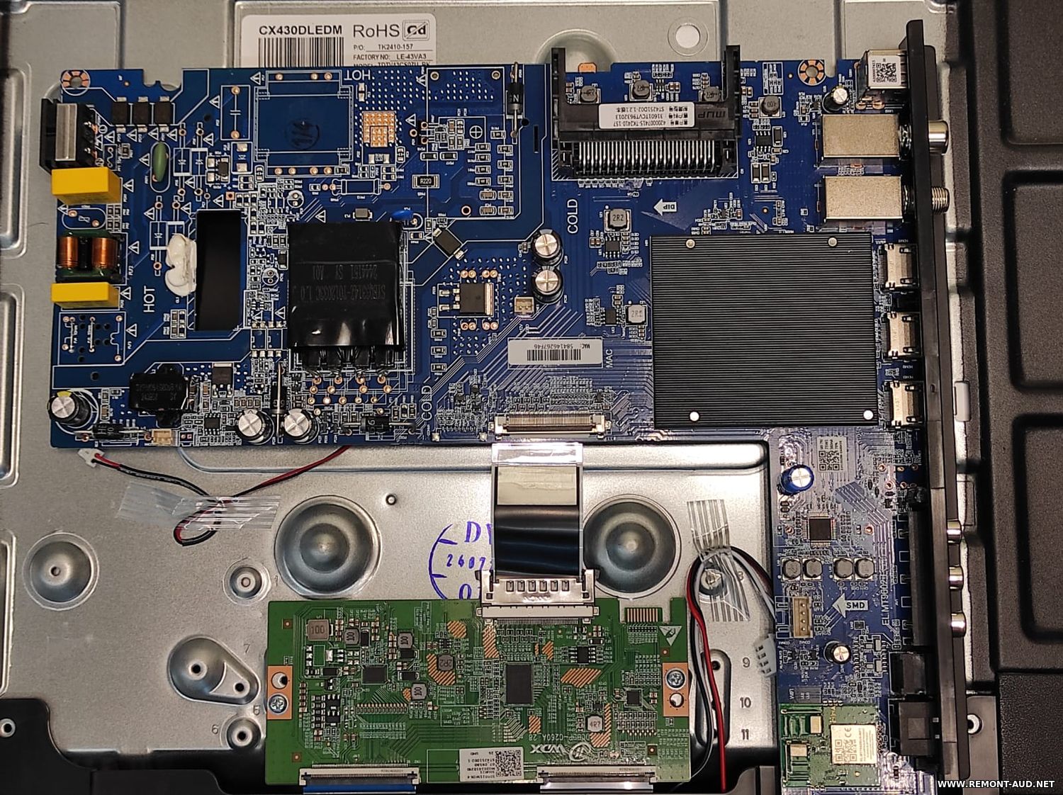

Телевизор topdevice TDTV43CS07U_BR
trevic57 Дата: Понедельник, 21.07.2025, 17:48:12 | Сообщение # 1 | Отредактировал: trevic57 - Вторник, 22.07.2025, 05:41:09
Сообщений: 233

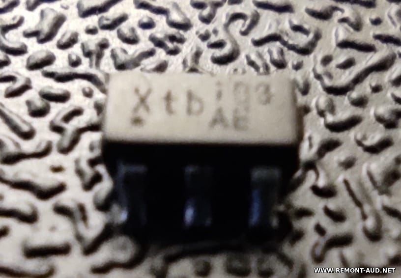

Телевизор после грозы нужно название шим в корпусе sot23-6 маркировка Xtb iB3 . .

Цитата trevic57 ()
маркировка Xtb i83
https://forum-monitor.net.ru/threads/682796/

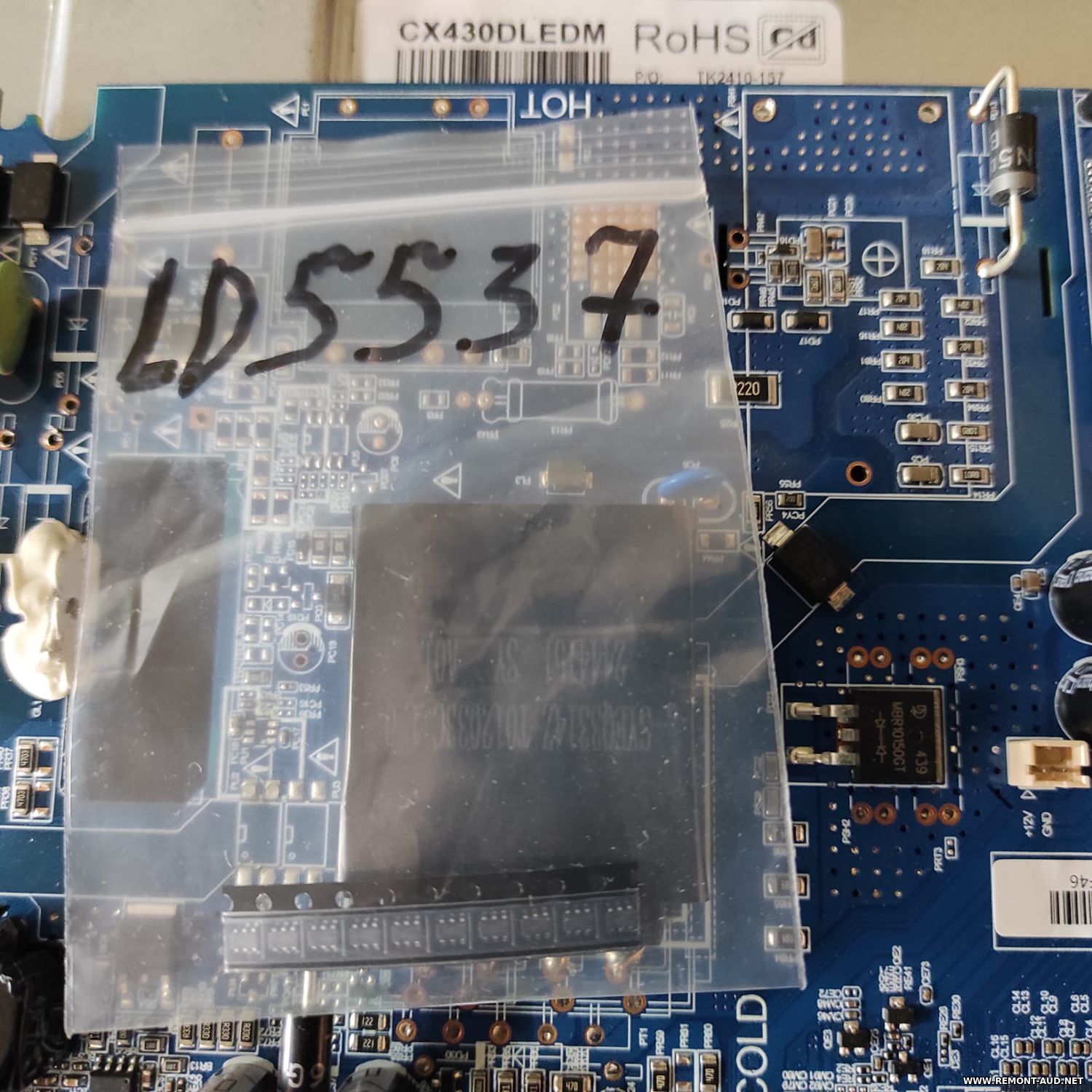

выложи, фото, твоей новой микросхемы ( с видемо шелкографией)

Такие - это какие? shock Как можно узнать (проверить) - какие, если "имя" скрыто в тумане пленки? sad
с читаемой маркировкой.

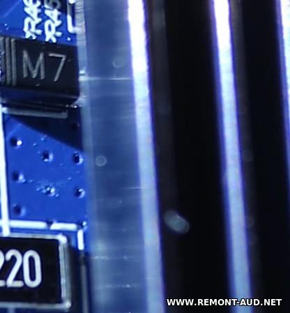

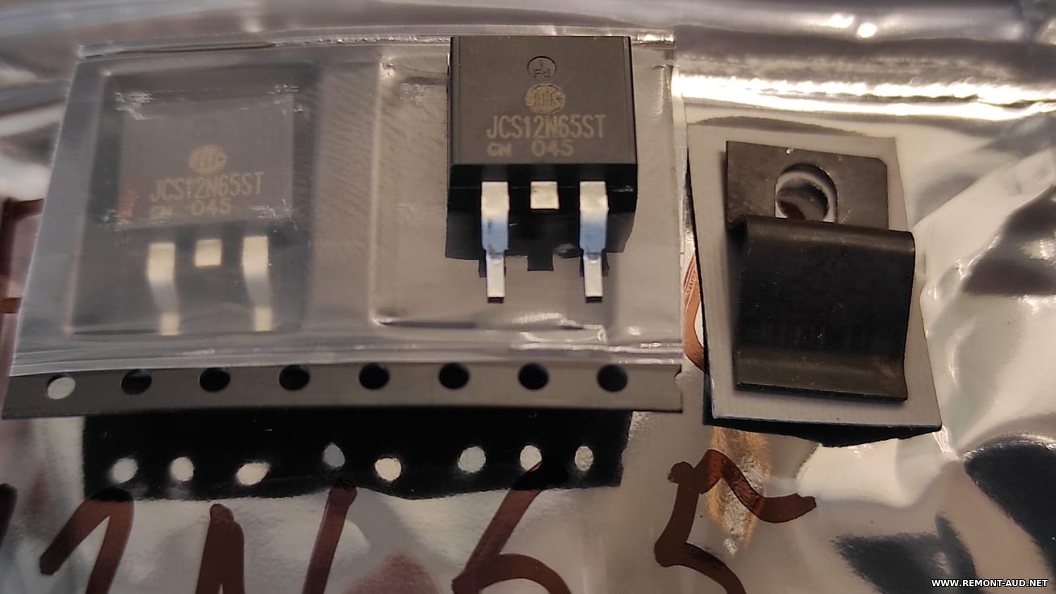

trevic57 Дата: Среда, 23.07.2025, 05:41:20 | Сообщение # 8 | Отредактировал: trevic57 - Воскресенье, 27.07.2025, 18:31:46
Сообщений: 233
Цитата ФАРТ ()
фото
виновники свиста пробитые диоды F12R заменил на M7 согласно указанных на схеме. . . .Вместо транзистора 70R360 установлен 12N65 нагрев радиатора после двух часов работы не более 40 градусов .

на пакетике, надпись
Цитата
LD5536
А на фото — LD7537TGL marking: **P\37T
trevic57 Дата: Среда, 23.07.2025, 14:44:10 | Сообщение # 10
Сообщений: 233
LD5537 , телевизор работает всё остальное уже не так и важно.В карточке товара указано:Микросхема LD5537B1GL.
Поэтому тебя и попросили фото, коль сам в даташит ленишься заглянуть.
Я в аналогичном случае вернул свои деньги и оставил десяток м/сх себе.
В них есть разница, если внимательно "податашитишь". biggrin Разница позволяет уменьшить габариты трансформатора.
