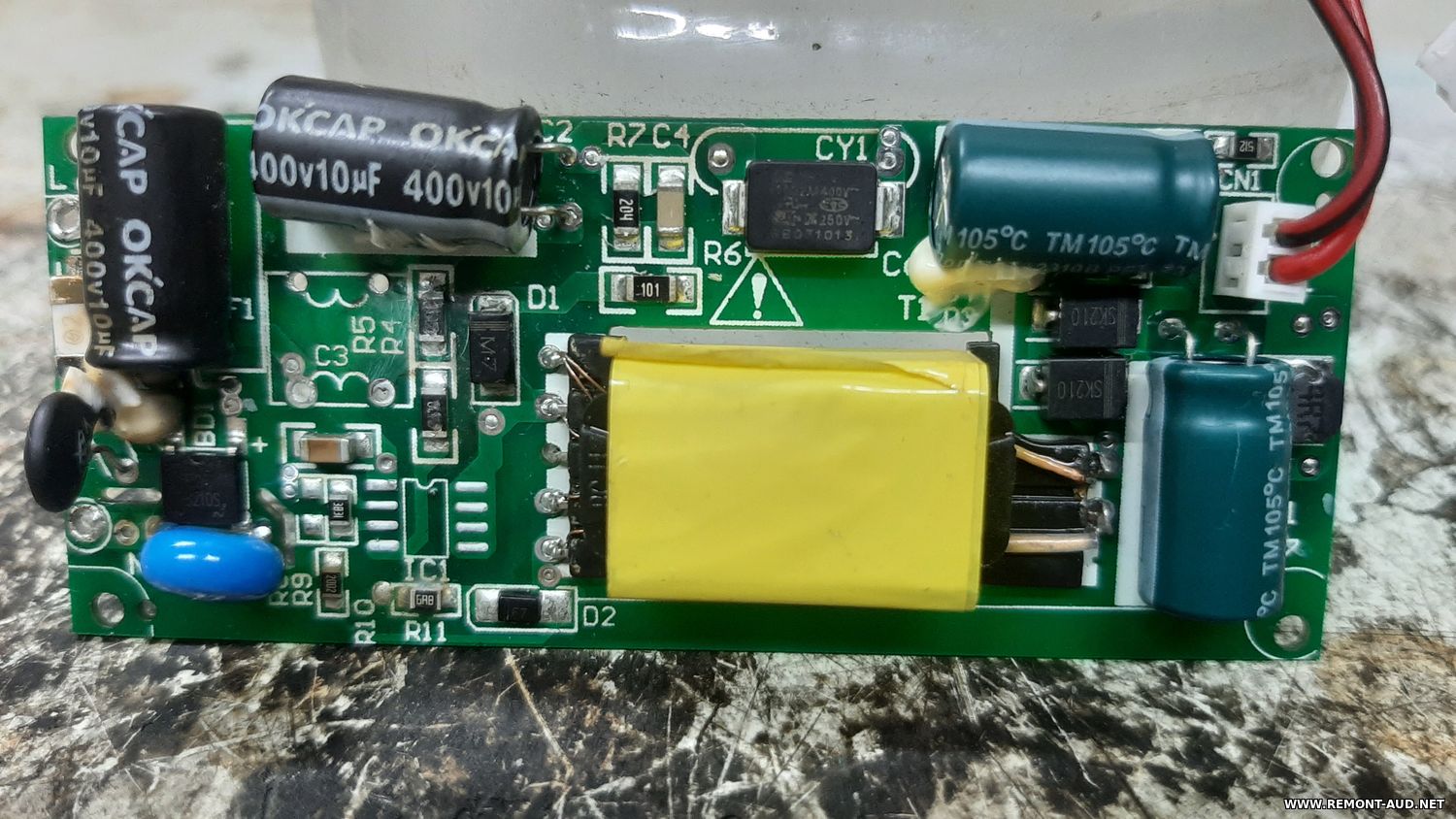

Имею блок питания от Домофона Tantos Prime HD SE

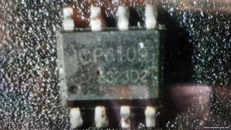

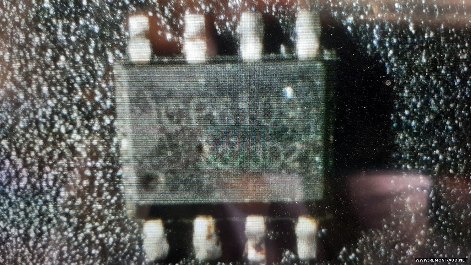

Нужно подобрать аналог ШИМ ICP6109 SOIC-8

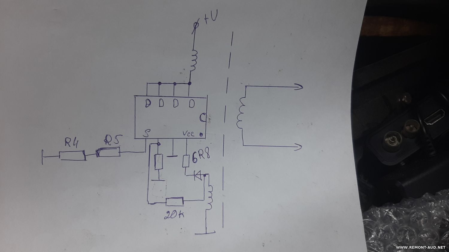

1 – Vcc
2 – GND
3 – предположительно FB
4 – Исток транзистора
5,6,7,8 - вместе Drain

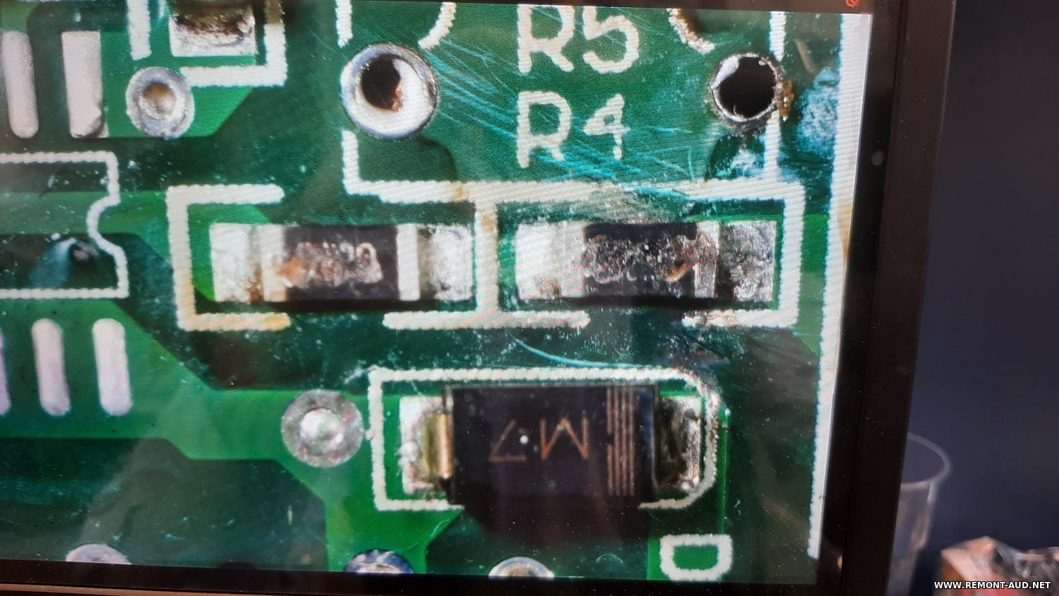

Два последовательно R4 и R5 (токовый датчик) выгорели. Резистор с 3 выв. к земле имеет маркировку 3831 (то есть, как будто 38.3 кОм), но при измерении мультиметром 10.7 кОм
Пытался найти даташит - без результата. Подбор по таблице тоже не помог.
Взял было Viper22, но у него выводы с 1…4 зеркально с моей м\с…
По-видимому, очередная китайская поделка…
Схема
Общий вид платы
Микросхема
Токовый датчик
Нужен аналог с минимальными переделками
PS: Подобные устройства восстанавливал, но там были dip-корпуса и микросхемы ходовые...
Засада в том что места внутри нет что-то другое всунуть...

Цитата AlexBurns ()
Вопрос остается, по токовому датчику...
там, не очень маленькое сопротивление (можно и меньше, поставить)
пример — https://4pda.to/forum/index.php?showtopic=1036290&st=60
Добавлено (29.07.2025, 13:40:06)
Цитата AlexBurns ()
Токовый датчик
похоже — это, не токовый датчик — цепь HV(начальный запуск, шим контролёра)?
токовый, где один резистор (и место, под установку второго, в параллель)?
посмотреть, внимательней (может, они не к минус идут, а к плюсу банки)?

machenist, еще раз смотрел
Все соответствует нарисованному в схеме в первом сообщении: два резистора последовательно на корпус, к минусу банок.
По даташиту CR6267 все совпадает. Но там показано одним резистором. Соб-сно типовая схема без номиналов...

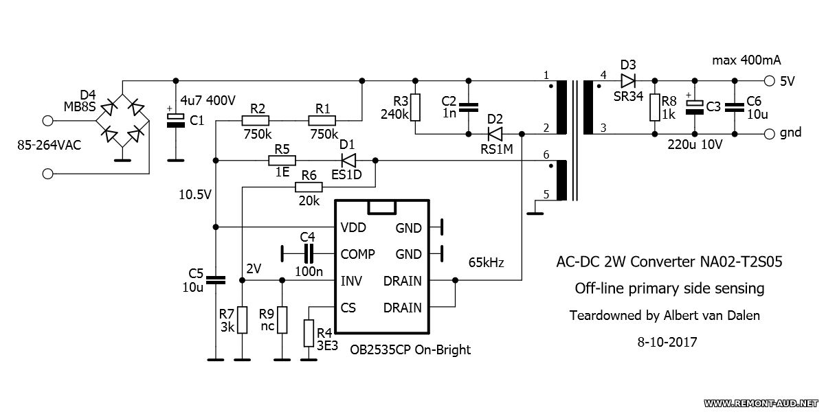

Пришли микросхемы CR6267, установил. Пытался выяснить значения токового датчика.
Например
Или
Пробовал оба варианта - запуска нет...
Далее стал измерять напряжения на выводах. На выв. 1 (Vcc) ноль. Стал смотреть даташит, и в нем есть резистор с плюса выпрямителя на выв. 1.
У меня в плате такого резистора нет, и места под него тоже... Пытался по аналогии найти, просмотрел множество схем - есть где 200...300 кОм, есть где 1...2 МОм. Как прикинуть пока не знаю...
В магазине предлагают советские резисторы на 2W, брать не стал...
__VoVaN__ Дата: Четверг, 30.04.2026, 11:26:28 | Сообщение # 9 | Отредактировал: __VoVaN__ - Понедельник, 11.05.2026, 10:41:59
Сообщений: 5
Может, кому-то пригодится...
С другой стороны, а что мешает применить внешний адаптер, подогнав напряжение до 14 Вольт?
Дополнительный разъём на плате имеется.
