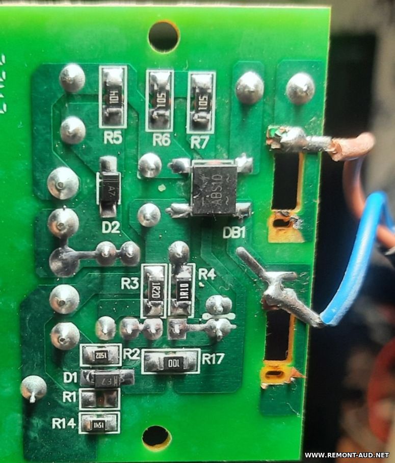

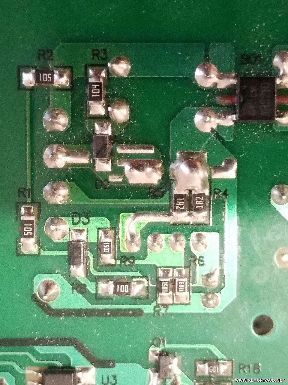

dsmem Дата: Понедельник, 25.08.2025, 06:34:39 | Сообщение # 1 | Отредактировал: dsmem - Понедельник, 25.08.2025, 12:47:13
Сообщений: 4
оборвало "0" в доме, пошёл дым
вторичка целая, трансформатор звонится
раскрылся входной конденсатор 10мкф/400в, мост целый и обвязка тоже (резисторы и диоды)
микросхема визуально целая

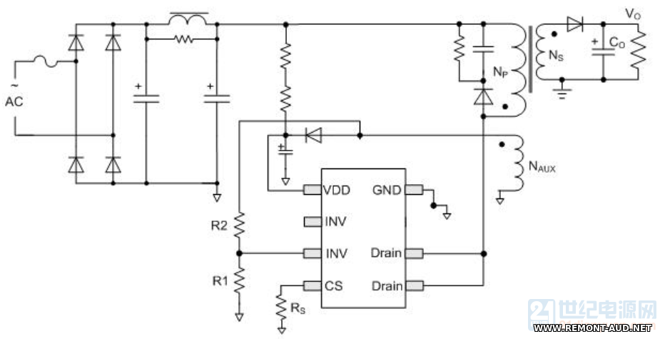

diltuk Дата: Понедельник, 25.08.2025, 09:32:40 | Сообщение # 3
Сообщений: 428
dsmem, sp6622bd cre62539 PN8370
ankol62 Дата: Понедельник, 25.08.2025, 09:43:50 | Сообщение # 4 | Отредактировал: ankol62 - Понедельник, 25.08.2025, 09:46:44
Сообщений: 1713
jhx2124
Купить зарядку проще...ИМХО
skolin Дата: Понедельник, 25.08.2025, 10:07:50 | Сообщение # 5
Сообщений: 881
Купить это всегда просто но не наше. Вот список которые подходят и не совсем. Надо смотреть даташиты - мне лень за кого то делать.
dsmem Дата: Понедельник, 25.08.2025, 12:32:24 | Сообщение # 6 | Отредактировал: dsmem - Понедельник, 25.08.2025, 12:49:33
Сообщений: 4
номиналы почти все совпадают, только даже намёка на предохранитель (место ) нет .
сеть сразу на мост идёт
Всем спасибо !
попробую PN8370 поставить
