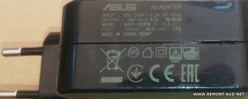

БП ASUS Model:ADP-45BW SOT23-6 Marking T22Ab3 (T22A63)

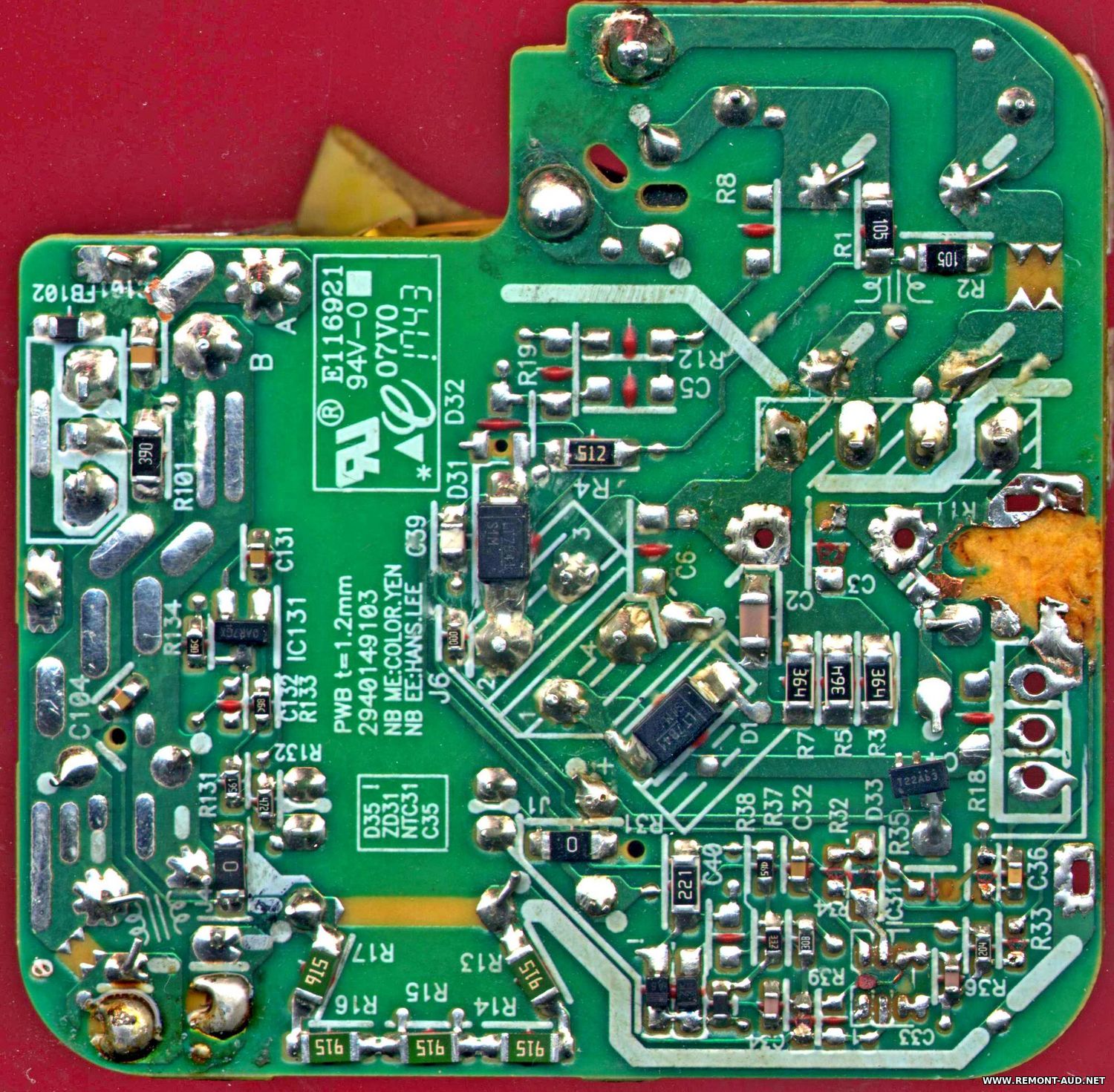

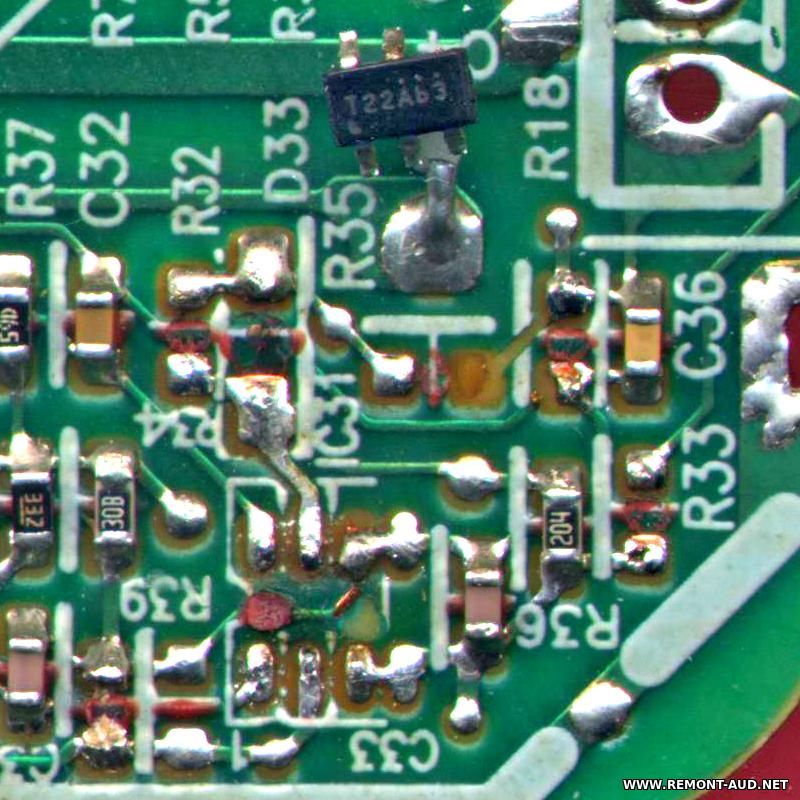

Доброго дня.
Микросхема в корпусе SOT23-6 Marking T22Ab3 (T22A63).
Столкнулся со странной цоколевкой и с тем, что нет нигде, где искал информации. :(
Прошу помощи в опознании.
Цоколевка:
1.OPP/OVP
2.FB
3.CS
4.GND
5.Gate
6.VCC

Tolik_Odessa Дата: Понедельник, 01.09.2025, 14:31:29 | Сообщение # 3
Сообщений: 8
Asket
Благодарю за подсказку.
По одной ссылке действительно не был еще.
Может кто столкнется... добавлю сюда еще несколько ссылок по теме.
Первая, вторая, третья (таобао)
По итогам исследования вопроса понял, что имя данной м/с останется пока неизвестным. :(
Для себя вижу три варианта действия:
1й - колхозить, ближайший аналог по функционалу NCP1251.
2й - таобао (не умею на китайском. отпадает)
3й - новый БП.
В общем тему можно закрывать.
