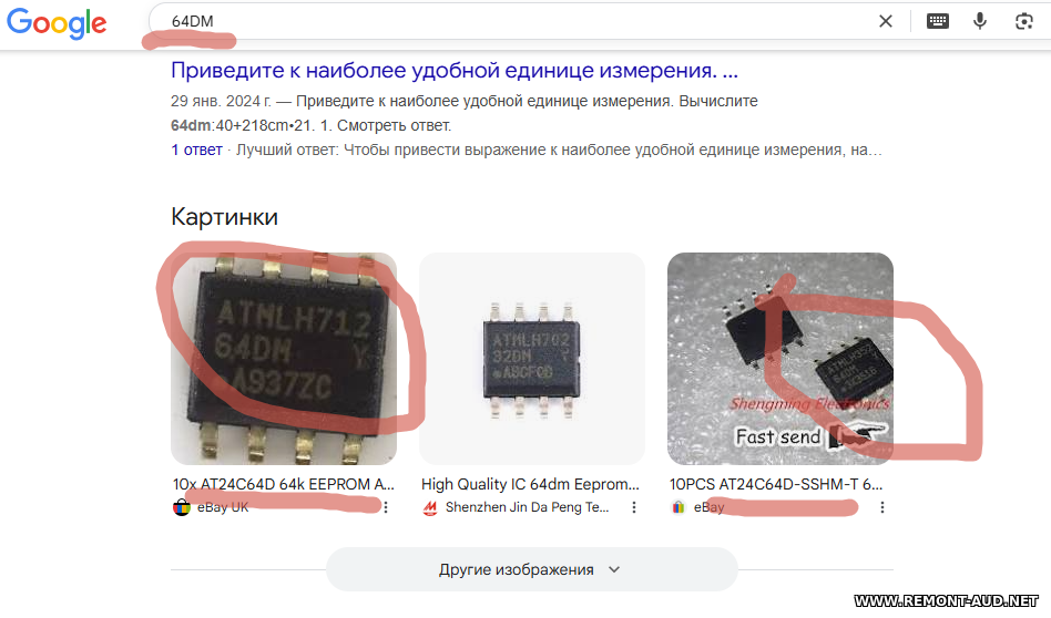

Добрый день.
Приобрел генератор UTG932E. Прибор работает в диапазоне частот до 30МГц.
Увидел в инете что его можно пере-прошить и он заработает в диапазоне до 60 МГц.
Однако, в отличии от описываемых приборов в моем стоит микросхема памяти ATMLH447 64DM вместо 24LC64.
И.... возникли сомнения:
1. Не смог найти ее в инете, чтобы купить
2. Можно ли все таки воткнуть чип который применялся раньше
Возможно у кого то возникала такая потребность в апгрейде такого прибора
biggrin
а в чем разница? blush

Спасибо за ответ!
Буду ставить память как в ранних версиях прибора.
Добавлено (22.12.2025, 16:27:35)
Поставил 24LC64 - ОК!
