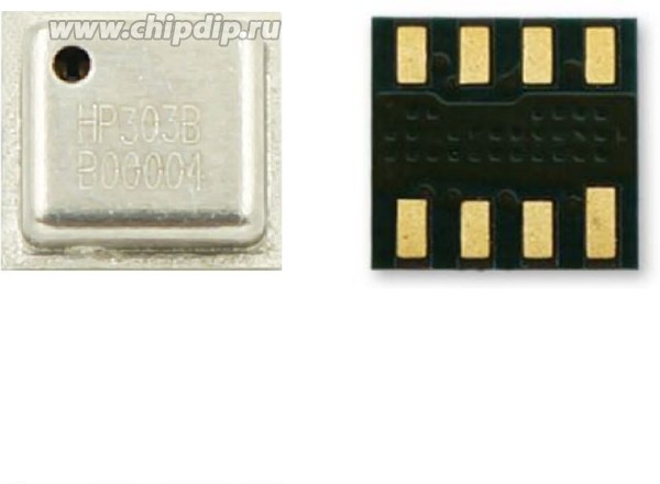

в компрессоре для автомобиля Hyundai HY 1540 стоит датчик давления в виде платы и припаянного к нему smd тензодатчика в металлическом корпусе и отверстием сверху.
похож по корпусу на это фото
тут дан цифровой датчик HOPE HP303B
маркировка на плате IKAPSI120 на плате контакты помечены +S +E -S -E
маркировка на smd датчике
700A (скорее диапазон 700 килопаскалей)
0324(это скорее дата выпуска)
используется 4 площадки из 8.
внутри датчика похоже только мостовой тензодатчик без цифрового выхода, хотя корпус использован под цифровой датчик на 8 площадок.
segor Дата: Пятница, 14.11.2025, 13:47:49 | Сообщение # 2

Видимо, HPS700A

мне бы такой но чтобы не было цифрового модуля, а было только 4 контакта тензомоста.
segor Дата: Пятница, 14.11.2025, 14:02:28 | Сообщение # 4
Сообщений: 3506
Ну и, как ты себе это представляешь? Он управляется по квадратной шине.
yarsi Дата: Пятница, 14.11.2025, 14:55:02 | Сообщение # 5 | Отредактировал: yarsi - Пятница, 14.11.2025, 14:59:35
Сообщений: 31
обычно представляю)) на плате только сам тензомост и всё. цифрового контроллера там нет. может китайцы такие штампуют, только непонятно как их искать на али.
вот на али есть плата 0-40 кпы
плата с датчиком давления
там на плате сам тензомост 6 контактный.
вот эту плату по сути засунули в металлический корпсу, сам тензомост и чип оу.
а мне нужее только тензомост в мет. корпусе.
shyfox Дата: Пятница, 14.11.2025, 15:35:52 | Сообщение # 6
Сообщений: 78
yarsi Дата: Пятница, 14.11.2025, 17:14:59 | Сообщение # 7
Сообщений: 31
ага он )) и как ты его так быстро нашел. осталось его найти на али.
shyfox Дата: Пятница, 14.11.2025, 17:40:43 | Сообщение # 8
Сообщений: 78
Гуглил "analog pressure sensor 700 kPa lga8" вкладка картинки, а потом уже на сайте wf sensor в разделе аналоговых сенсоров.
