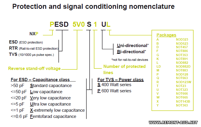

Добрый день всем.
Уже замучил всех с этими маркировками, но есть снова нюанс.
По маркировке war я нашëл только pesd12vs2ut.
Но!
Когда впаиваешь его в схему - он даëт паразитную ëмкость, которая мешает работе.
С родным war такой проблемы нет.
Помогите опознать drinks

mac0dee Дата: Понедельник, 17.11.2025, 16:08:53 | Сообщение # 6
Сообщений: 175
adam7, разобрался.
Всë более глобально )
Оказывается, WAR = PESD12VU1T,
А что у меня в наличии WU2 = PESD12VS2UT
У первого ëмкость 0.6 Пф
А второго 38 Пф.
Нафига так надо было делать, ведь, что тот , что другой песд12в.
Первый раз с таким столкнулся.

mac0dee Дата: Понедельник, 17.11.2025, 16:39:30 | Сообщение # 8 | Отредактировал: mac0dee - Понедельник, 17.11.2025, 16:40:23
Сообщений: 175
adam7,
Для меня всë-равно удивительно, хотя скажу честно я не знаток в защитных диодах, но:
Я бы никогда не подумал бы, что в рамках одного названия, лишь разницы в последних буквах, что может быть абсолютно разная ëмкость.
Как правило последние буквы в названии - это или маркировка года или партии или корпуса и тп.
Я поэтому и заказал wu2, так как они были в наличии, а war ждать 2 месяца, а тут такой сюрприз shock
