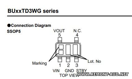

scka4ckov Дата: Среда, 26.11.2025, 03:40:45 | Сообщение # 3
Сообщений: 909
Colbergs, Распиновку разрисуй.

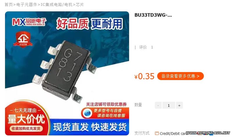

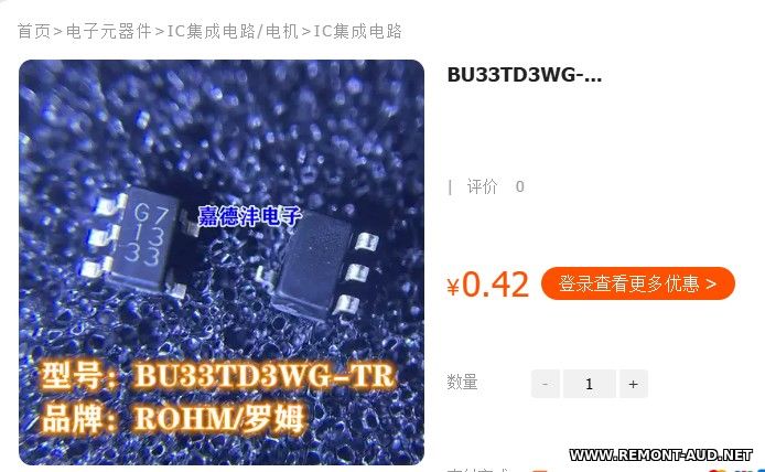

shyfox Дата: Среда, 26.11.2025, 06:00:27 | Сообщение # 4
Сообщений: 78
machenist Дата: Среда, 26.11.2025, 06:44:50 | Сообщение # 5
Сообщений: 14971
Цитата shyfox ()
BU33TD3WG-TR
Х.З. https://www.alldatasheet.net/datashe....TR.html
только, так можно долго пальцем тыкать blush
например https://forum-monitor.net.ru/smd-components/terms/45181
Asket Дата: Среда, 26.11.2025, 07:12:55 | Сообщение # 6
Модераторы
Сообщений: 4517
Цитата shyfox ()
BU33TD3WG-TR
Она и есть. И маркировка поперек и по фото бьётся.
shyfox Дата: Среда, 26.11.2025, 07:16:01 | Сообщение # 7
Сообщений: 78
Цитата machenist ()
например
Рико иначе маркирует, одной строчкой http://www.xwwsz.com/uploadfile/file/20211108/1636359321.pdf
Встречал такую маркировку rohm, вот например https://vlab.su/viewtopic.php?p=1018349#p1018349
