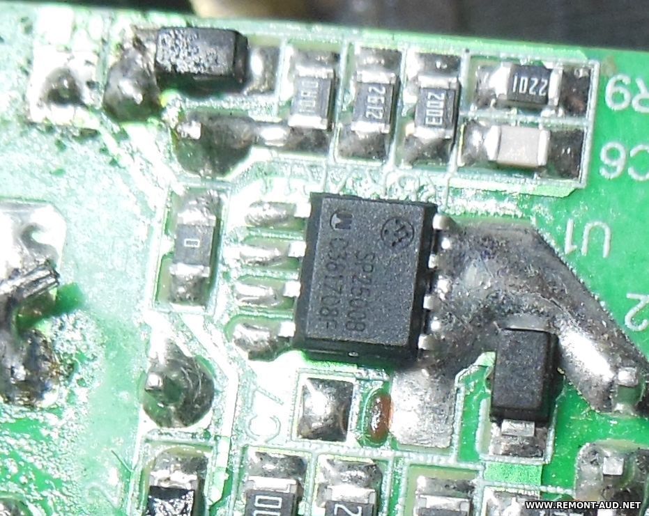

remontitor Дата: Пятница, 09.01.2026, 18:02:40 | Сообщение # 1 | Отредактировал: remontitor - Суббота, 10.01.2026, 16:15:16
Сообщений: 805
Просьба помочь с ШИМ SOP-8 1-VCC,2-GND,3-?,4-датчик тока,5-8-Dran
Маломощный ШИМ БП Есть предположение в замене на VipER12(22)A,только подвесить первую лапку,а на 4-ю подать VCC.

например PN6780 (PN6780NEC-T1) если , помощнее dip-8
или PN8680M sop-8
А где FB? Оптопара?
Или как у OB2500POP (просто цифры совпали)?
remontitor Дата: Суббота, 10.01.2026, 15:56:08 | Сообщение # 5 | Отредактировал: remontitor - Суббота, 10.01.2026, 16:03:42
Сообщений: 805
Asket, Что-то я не подумал так посмотреть... Схема совпадает... возьму ее.Тему закрою,спасибо всем кто уделил внимания.OB2502PCP то-ж приемлема.

ещё есть
DP2500P
DP2500C
remontitor Дата: Суббота, 10.01.2026, 16:06:54 | Сообщение # 7 | Отредактировал: remontitor - Суббота, 10.01.2026, 16:16:44
Сообщений: 805
machenist, https://jlcpcb.com/api....8685568 Ну то-ж самое... Опять есть нюансы:
В продаже естьOB2500PCP
Добавлено (10.01.2026, 19:14:15)
В общем ОВ2500РСР(NCP) SOP-7 и разводка по другому,нужен РОР
