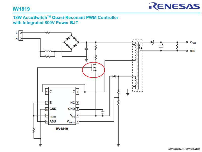

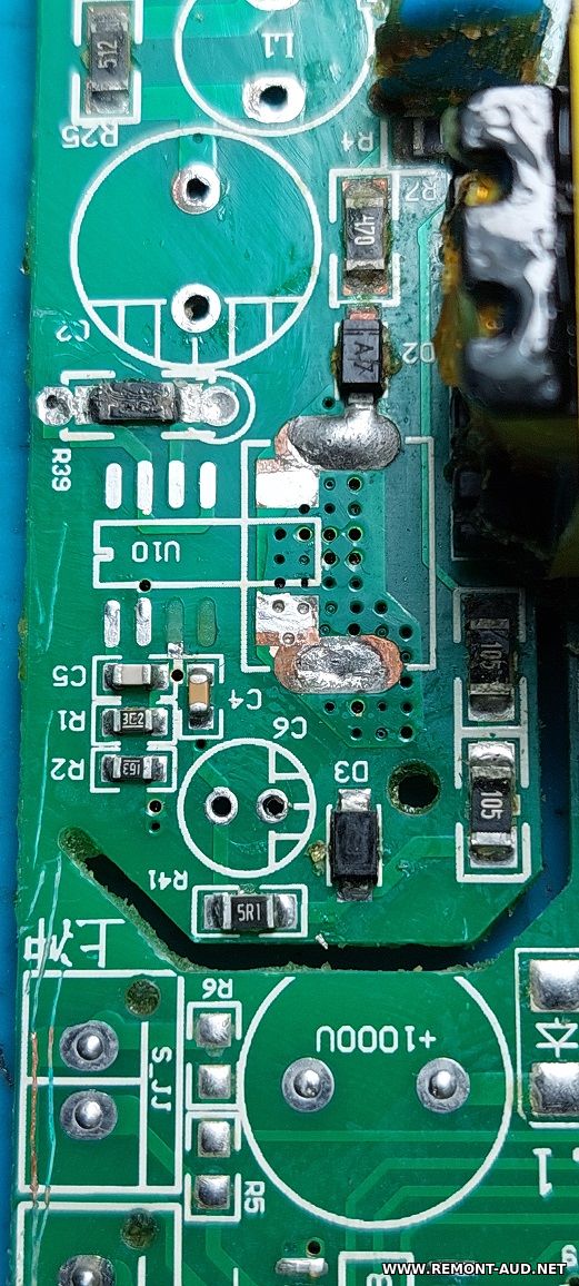

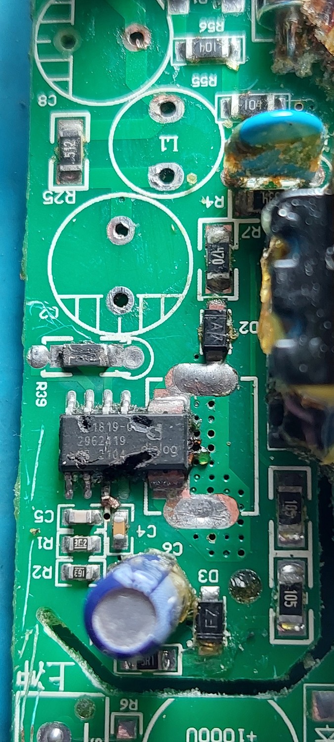

Помогите опознать шим.
scka4ckov Дата: Понедельник, 19.01.2026, 11:01:32 | Сообщение # 2
Сообщений: 906
Ramzes, примерь IW1819
Ramzes Дата: Понедельник, 19.01.2026, 12:24:36 | Сообщение # 3
Сообщений: 61
Оно но у меня в схеме не используется вывод ASU и вся цепь с полевиком (их нет).
scka4ckov Дата: Понедельник, 19.01.2026, 13:35:27 | Сообщение # 4
Сообщений: 906
Ну и не используй.
Ramzes Дата: Понедельник, 19.01.2026, 14:43:13 | Сообщение # 5
Сообщений: 61
Цитата scka4ckov ()
Ну и не используй.
Ок закзал ,придет проверю. spasib
