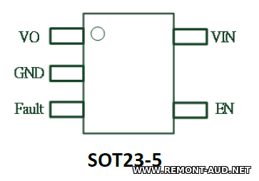

Приветствую, на ноутбуке HP 14s-fq0009ur не работают 2 порта USB. После разбора видно сгоревшую микросхему sot23-5, под микроскоп читается только первые два и последние 2 символа. Помогите распознать микросхему.
skolin Дата: Вторник, 20.01.2026, 15:37:03 | Сообщение # 2
Сообщений: 881
Не К7427 ?
Gadgetix Дата: Вторник, 20.01.2026, 15:50:58 | Сообщение # 3
Сообщений: 22
Да вроде перед 2 4,тоже так кажется а между 4 и 7 думаю что то еще есть,не? К7427 не нахожу такой микросхемы или на что его менять
segor Дата: Вторник, 20.01.2026, 17:12:49 | Сообщение # 4
Сообщений: 3499
Цитата Gadgetix ()
k7**27 корпус sot353
С количеством элементов в маркировке и с корпусом, ты явно не угадал.
Распиновка такая ?
Gadgetix Дата: Вторник, 20.01.2026, 17:15:28 | Сообщение # 5
Сообщений: 22
да 1в1
Добавлено (20.01.2026, 17:16:36)
на какую доступную микросхему могу заменить его ?
segor Дата: Вторник, 20.01.2026, 17:20:38 | Сообщение # 6
Сообщений: 3499
Цитата Gadgetix ()
да 1в1
Тогда смотри EM5213AJ-25
