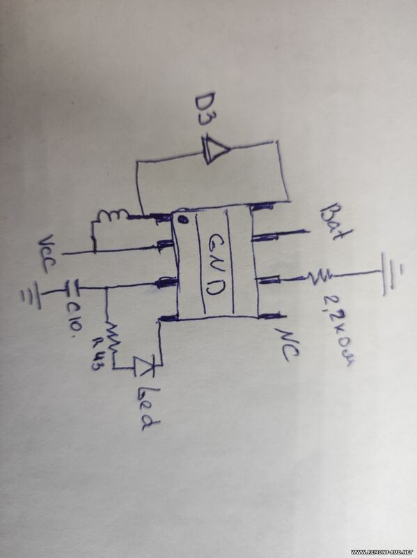

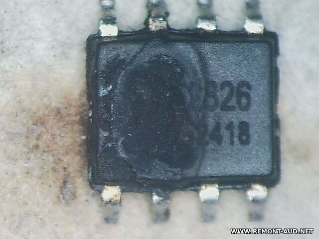

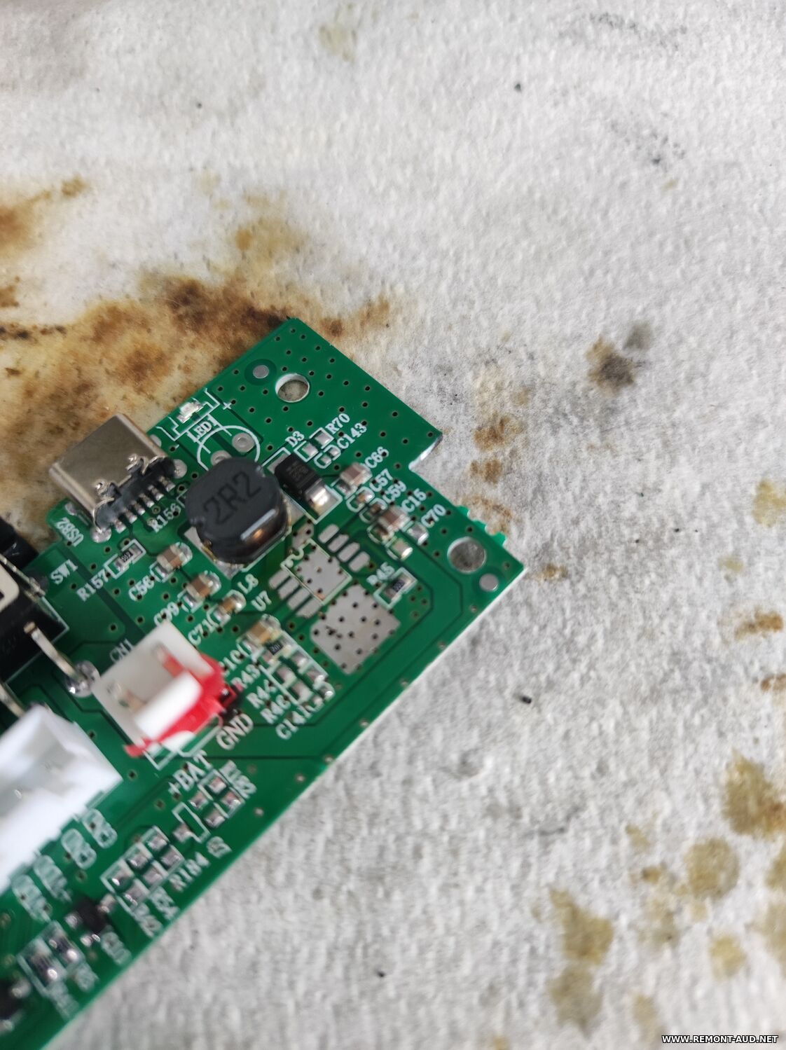

Помогите опознать микросхему, контроллер заряда акб, то что было видно от маркировки T2826, впереди были еще два символа, но их не разобрать.
Схему зарисовал, земля на пузе микросхемы.

Возможно существует ANT2826, потому что ANT2813 подходит вроде как и по внешнему виду, так и по распиновке.

Еще один вариант - ANT2802

Приехала микросхемка ANT2813, поставил, все работает.
Спасибо всем.
