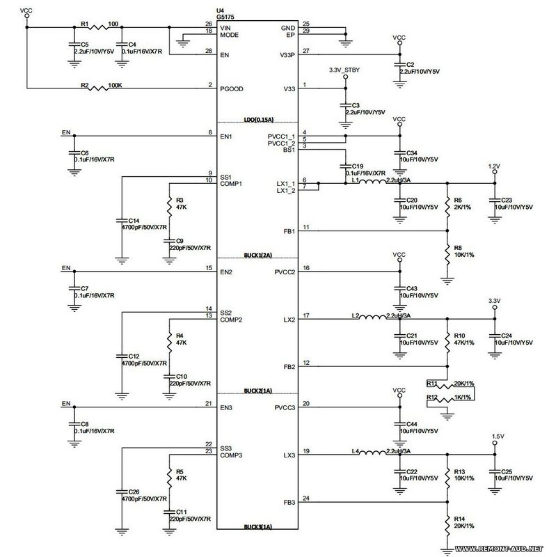

Саундбар philips htl5160b/12 qfn-28 R225 5175.
Titapish Дата: Среда, 01.04.2026, 09:25:33 | Сообщение # 1
Сообщений: 369
Я так понимаю это преобразователь.

Titapish Дата: Вторник, 14.04.2026, 10:34:44 | Сообщение # 6 | Отредактировал: Titapish - Вторник, 14.04.2026, 10:42:37
Сообщений: 369
Цена конечно весёлая
machenist Дата: Вторник, 14.04.2026, 15:29:41 | Сообщение # 7
Сообщений: 14964
Titapish,
А там, сколь?
https://arkion.ru/G5175RV1U-Z-hin/
Добавлено (14.04.2026, 15:34:45)
попробовать, заказать, тестовый образец
https://russian.alibaba.com/product....84.html
