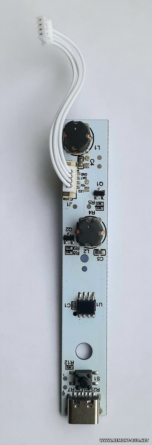

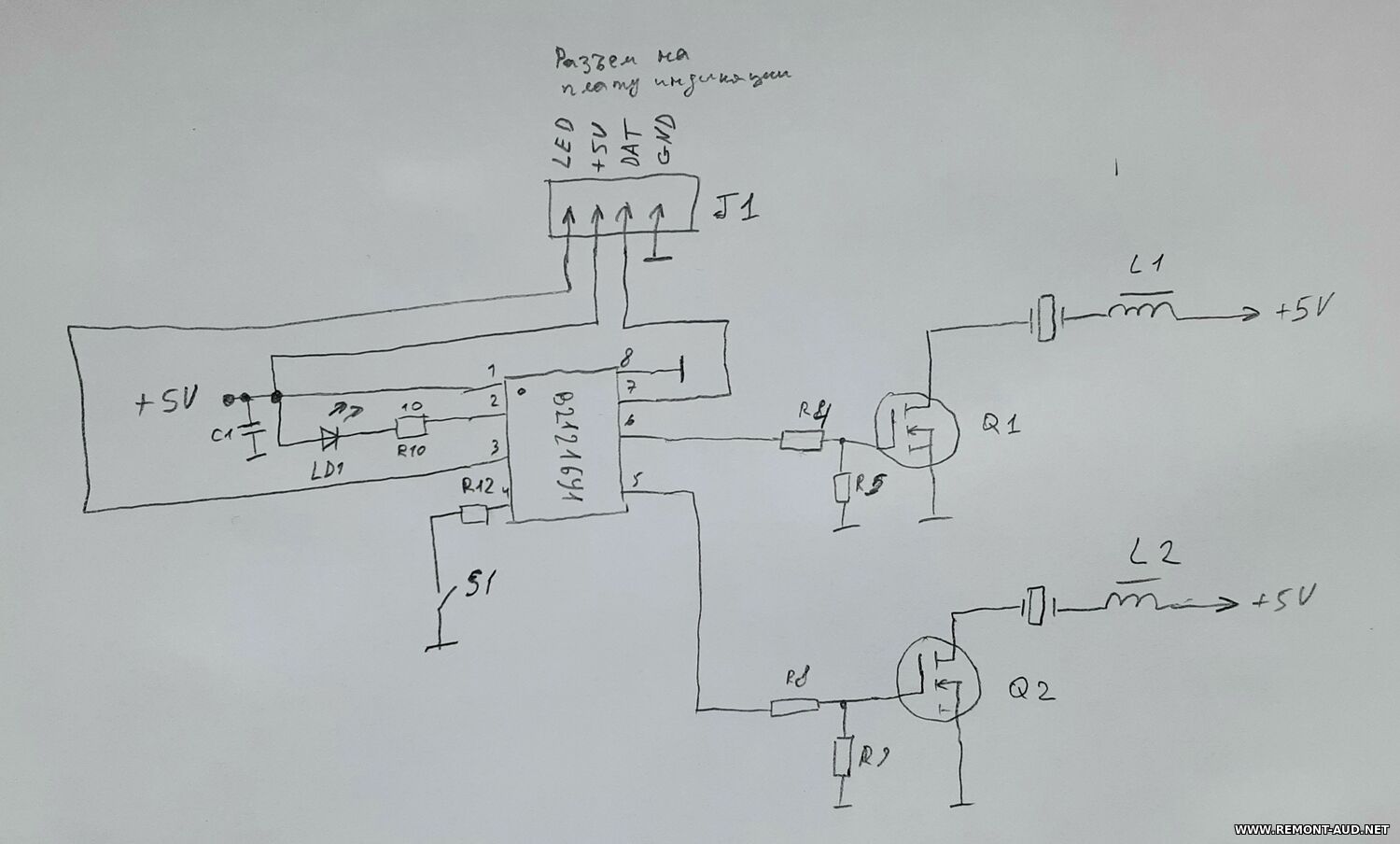

Здравствуйте! Помогите опознать микросхему поз. U1. Маркировка есть только снизу микросхемы - B21216Y1. Управляет работой увлажнителя: вкл/выкл, индикация, управление пьезоизлучателями.
Назначение выводов:
1 - питание +5 В
2 - LD1 (светодиод)
3 - LED (идёт на плату индикации)
4 - S1 (вкл/выкл.)
5, 6 - управление затворами полевиков Q1, Q2 (работа пьезоизлучателей)
7 - DAT (идёт на плату индикации)
8 - GND

NIA, микроконтроллер это какой-то с прошивкой.
