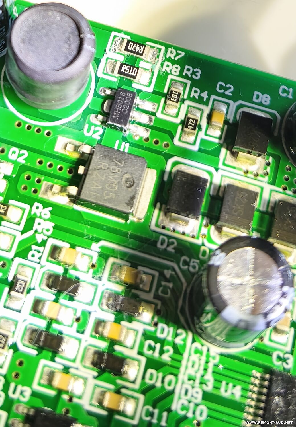

Хлоргенератор Intex 26670 представляет собой трубу на концах которой электроды, основной и вспомогательный, назовем их так. На электроды подается напряжение и в процессе электролиза выделяется хлор из соленой воды (взято из описания аппарата).
На основной электрод поступает постоянное напряжение 15 вольт через реле прямо после диодного моста, а для вспомогательного формируется преобразователем в корпусе SOT89-5L с маркировкой MH5016 в верхней строке и С2008 в нижней.
После данного элемента стоит индуктивность и далее электролит 470мкФ, все признаки преобразователя. 15 вольт на паре выводах есть, на одном есть 5 вольт с процессора, генерации на выводе, которых идет на индуктивность, нет.
Из того, что удалось найти, это упоминание LED драйверов серии MH50xx от Minghe Yanxiang Technology.
Возможно это оно и есть, но ни даташита, чтобы найти замену, ни где купить сие чудо, найти не удалось.
machenist Дата: Вторник, 28.04.2026, 08:46:20 | Сообщение # 2
Сообщений: 14567
принципиально, чем отличается, например от
PT4115 ?

limbast Дата: Среда, 29.04.2026, 18:28:15 | Сообщение # 3
Сообщений: 347
Разрисовал схему. Подходят PT4115, TP8005, AL8861 и еще куча других. Отличаются входным напряжением.
Нашел у себя PT4115, поставил - все заработало.
В схеме питание 15 вольт, поэтому PT4115 вполне подойдет.
