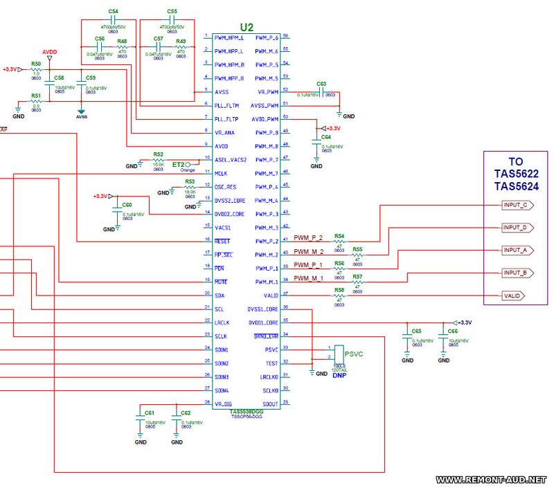

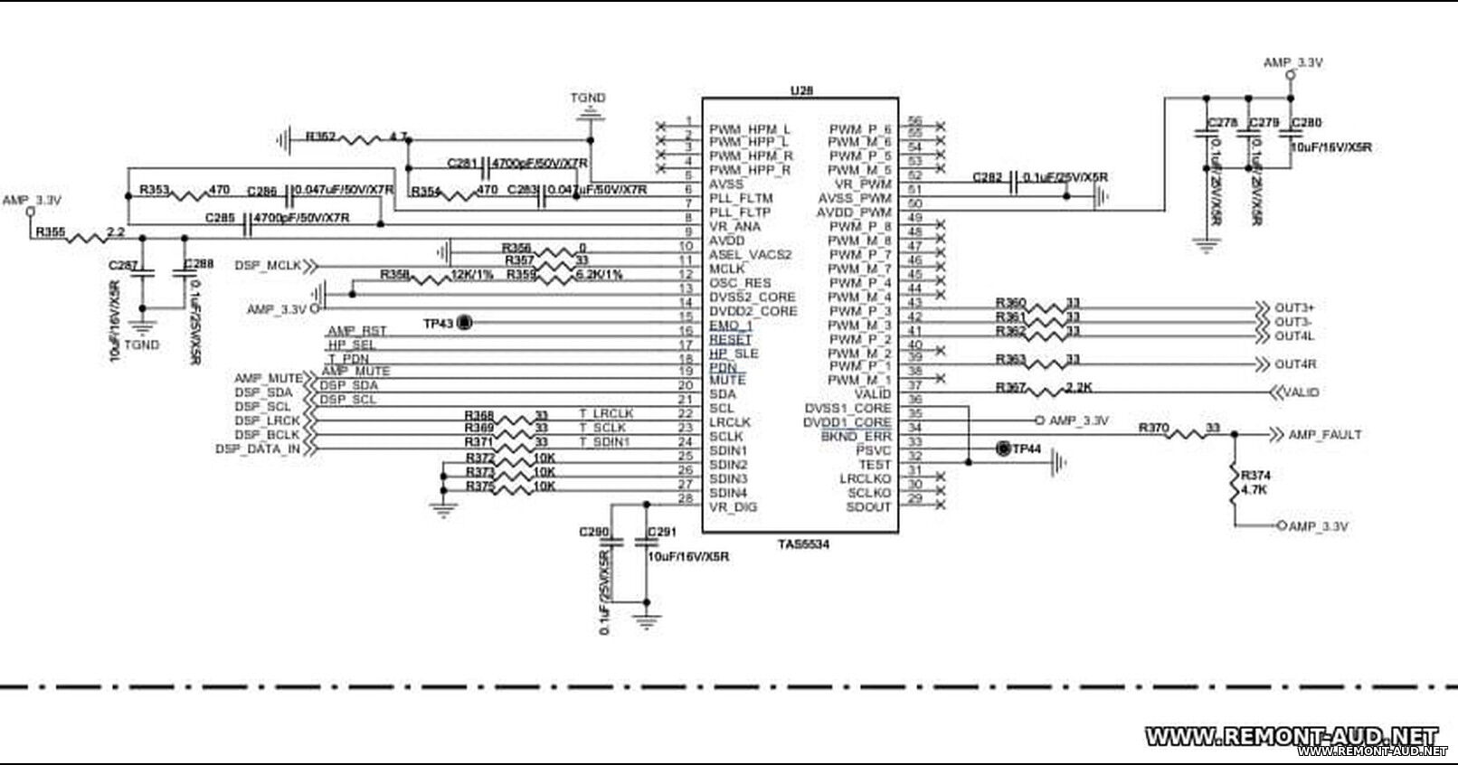

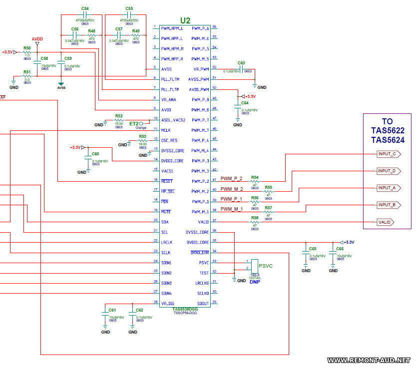

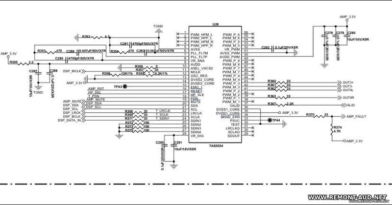

Всем привет!
Народ, кто работал с портативными колонками?(там эти DSP применяются чаще). Покопавшись в ин-ете в этом направлении, не могу определиться. Мне кажется эти микрухи не заменяют друг друга без переделок, подтвердите мою правоту. На озоне вижу вот такое: https://www.ozon.ru/product..... Ну ладно, это озон, этому бабла давай, а дальше сам разбирайся. Может по лапам, они и меняют друг друга, но по функционалу этих лап, чего то мало верится. Для сравнения :
,,,может кто прокомментировать? Полноценный ШИТ не нашел ни на ту ни на другую.
