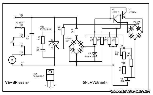

Добрый день, имеется вертилятор с выгоревшим резистором (утолщения на краях) и взорвавшимся конденсатором. Интересует первый.
ankol62 Дата: Понедельник, 03.08.2026, 19:59:44 | Сообщение # 2
Сообщений: 1698
duststranger Дата: Понедельник, 03.08.2026, 21:17:45 | Сообщение # 3
Сообщений: 3
Нет, это схема от другой модификации, в моей скорее всего стоял резистор на 100 Ом.
ankol62 Дата: Понедельник, 03.08.2026, 21:28:58 | Сообщение # 4
Сообщений: 1698
duststranger, Ставь туда хоть 100 Ом хоть 1 кОм не критично...
duststranger Дата: Среда, 02.09.2026, 03:47:18 | Сообщение # 5
Сообщений: 3
Проблема оказалась в симисторе, заменил на BT138-600E.127. Вентилятор ожил. Спасибо.
