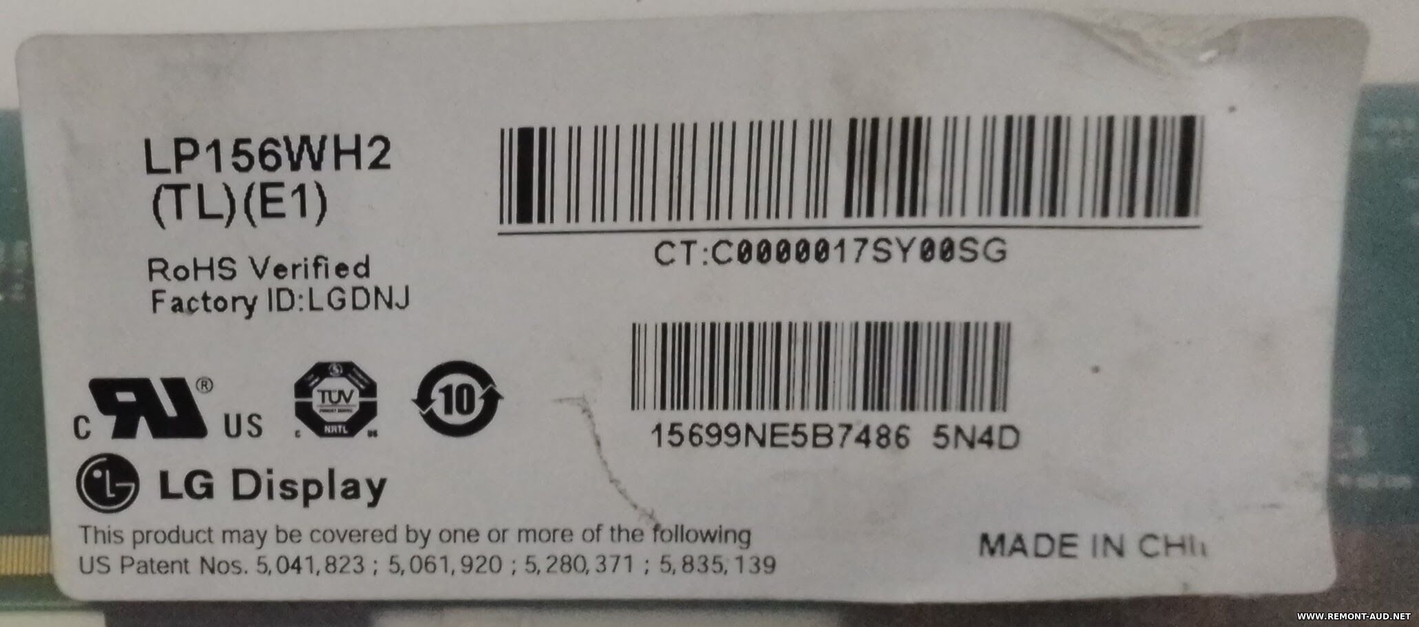

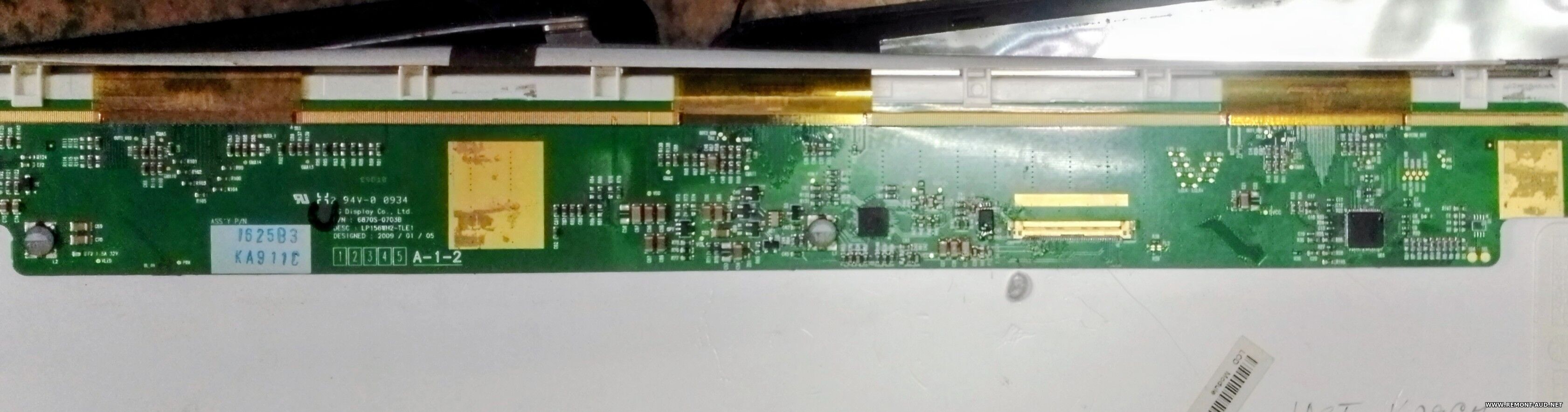

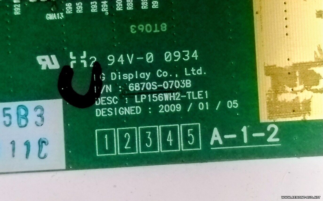

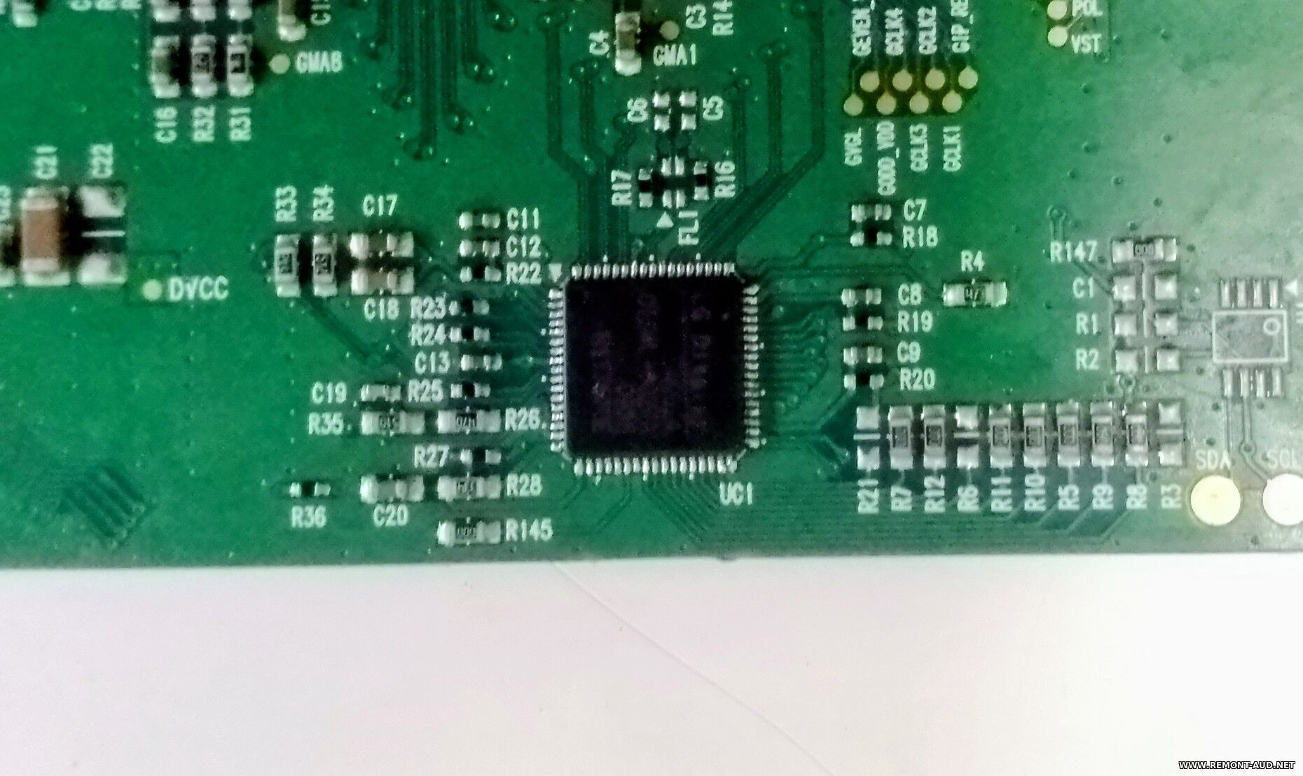

Приветствую друзья!Возникла сложность в ремонте матрицы PL156HW2,а именно объвязка LG SW0624... интересует 4пин. номинал сопротивления резистора.Если кто поможет куском схемы или даташитом этой микрухи,буду очень благодарен.
machenist Дата: Четверг, 15.10.2026, 22:23:49 | Сообщение # 2 | Отредактировал: machenist - Четверг, 15.10.2026, 23:23:03
Сообщений: 14917
remontitor, сомневаюсь, что есть схема, в открытом доступе nover
выложи фото, с обвесом
предположу, что одинаковы, и взаимозаменяемы

machenist, Интересен номинал R23 Наверно должен быть 100 Ом ,а не 785кОм как у меня

заказал полностью T-con с разбитой матрицы.
Добавлено (24.10.2026, 14:51:06)
В общем не ошибся,резистор 100 Ом,но все равно не обошлось без замены SW0624.Матрица в строю.
